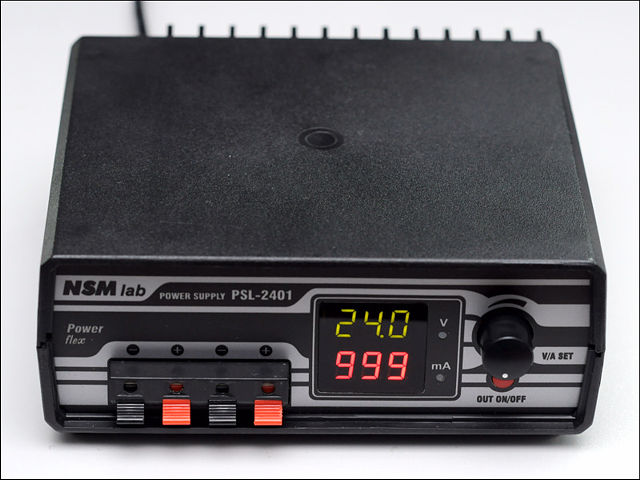

Лабораторный источник питания PSL-2401, краткие характеристики:
• выходное напряжение: 0…24 В
• максимальный выходной ток: 0…1 А (0…2 А для PSL-2402)
• шаг установки напряжения: 10 мВ (до 10 В), 100 мВ
• шаг установки тока: 1 мА (10 мА после 999 мА для PSL-2402)
• режимы стабилизации: напряжение (CV), ток (CC)
• интерфейс: USB, изолированный (только для PSL-2402)
• тип использованного корпуса: Z-4A
Внешний вид источника:
Устройство:

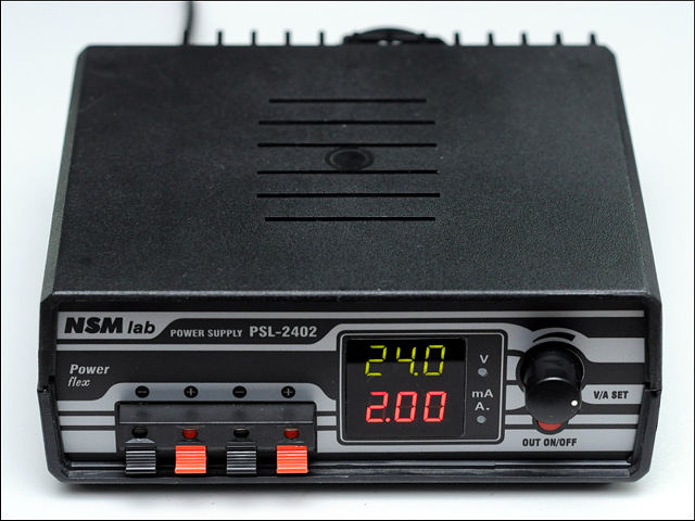

Леонид Иванович, вариант 2402 тоже в этом корпусе?
Леонид Иванович
Сообщения: 4779
Re: Лабораторный БП PSL-2401/2
Сообщение Леонид Иванович »

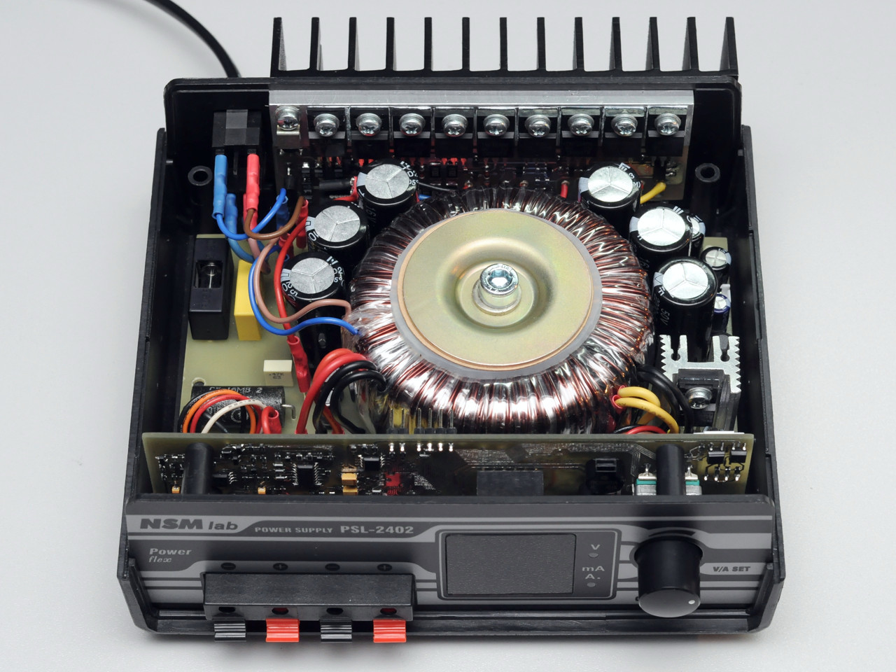

Да, корпуса одинаковые - Z-4A. 2402 отличается более мощным трансформатором, наличием синхронного выпрямителя, вентилятора на радиаторе, порта USB.

Как и PSL-3604, этот проект тоже будет полностью открытым. Пока готова разводка только платы выходного каскада (потому что она взята от PSL-3604), остальные платы еще в разводке. Трансформатор для PSL-2401 будет на основе ТТП-101-0,035, для PSL-2402 - на основе ТТП-102-0,06 (перематываются вторичные обмотки).

Леонид Иванович, трансформатор с габаритами диаметр 75 высота 40 поместится на плате? Какие максимальные размеры по макетированию?
Леонид Иванович
Сообщения: 4779
Максимальный диаметр трансформатора 80 мм, максимальная высота - 45 мм.
