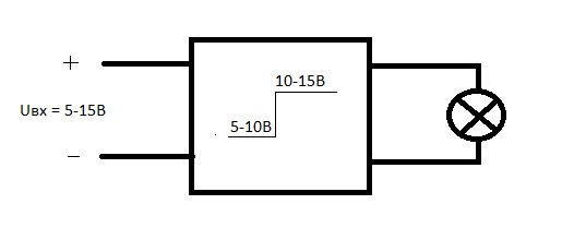

topograff
Сообщения: 32
Зарегистрирован: Вс июн 23, 2013 16:19:32
Re: Пороговое устройство на транзисторах.
Сообщение topograff »
Извиняюсь, если сразу не корректно выразился...
Как закрытый ящик, я бы изобразил необходимую схему так (см.рис)
В идеале на выходе не лампа, светодиод, а точнее светодиодная полоса (там заложены резисторы - питается напряжением, а не током).
Т.е. входное (сигнальное) напряжение и питание схемы должно быть одним и тем же, взять дополнительное питание проблематично - линия приходит одна, а вот включаться устройство (светиться лампа) должно только при напряжении выше определенного (например, от 10В).
(12.86 КБ) 891 скачивание

Enman
Сообщения: 7774
Сообщение Enman »
Короче, бытовуха...никаких особых требований...тогда всё пойдёт, что имеет "гистерезис", хотя при простой схеме с малым гистерезисом можно получить мигалку - нагрузка упала, напряжение выросло, схемка снова включилась....

Барсик
Сообщения: 3459
Сообщение Барсик »
В данном случае, гистерезис, это свойство схемы включать индикатор при определённом напряжении, скажем, 10 вольт, а выключать при несколько меньшем, скажем 9 вольт. Тогда небольшие изменения напряжения, меньшие, чем гистерезис в 1 вольт, не будут влиять на состояние индикатора.
В триггере Шмитта гистерезис есть. А в банальном транзисторном ключе его нет - будет плавное зажигание-погасание индикатора.
topograff писал(а):светодиод, а точнее светодиодная полоса (там заложены резисторы - питается напряжением, а не током).
И сколько миллиампер кушает Ваша полоса при 10 вольтах и выше?
