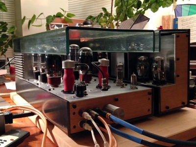

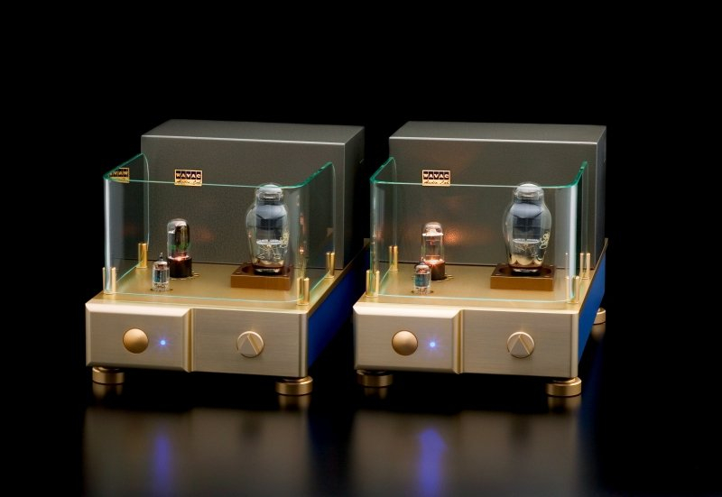

Своим опытом поделиться не могу - делал или полностью закрытые корпуса или открытые. А вот картинки других конструкций, которые Вы можете найти в сети:

Декоративная решетка, ограничивающая доступ к лампам - наверное, оптимальное решение... Стекло или пластик - гораздо хуже, т.к. нарушают циркуляцию воздуха.

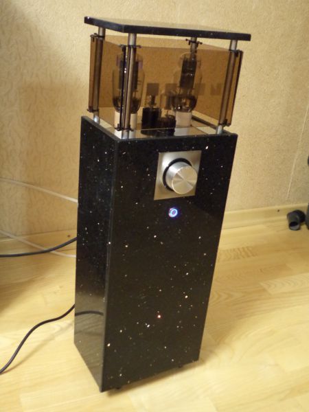

Как пример:
(88.82 КБ) 371 скачивание

Коротко трубы опилили! :))

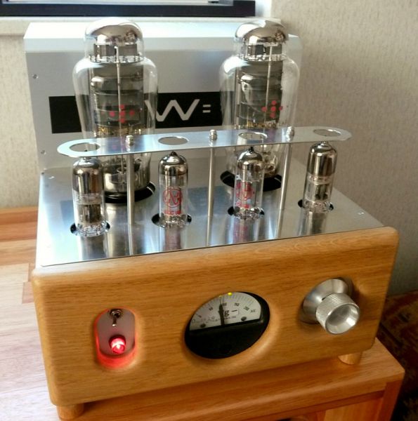

На сборку схематики выкладываешься...на деталюшки вроде по возможности стараешься не жабиться...а вот финишно довести корпус- уже и вроде как и не особо хочется,и как то даже лениво когда железка заработала. :)
http://radikal.ru/lfp/s009.radikal.ru/i ... ea.jpg/htm
Собс-на вот это и сподвигло на создать топеГ...ну никак в голову ни какой идеи не приходит как и из каких подручных с-в защитки лампулькам сделать..
я плин оказывается не только Неумешка,а еще и Непонимашка.. )))))))

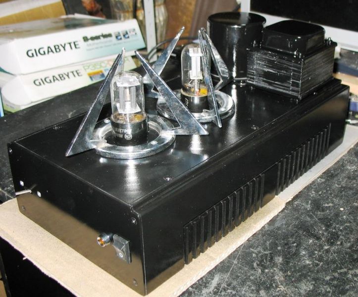

А вот, как говорится в том же фильме, "простенько и со вкусом":

Этот усь напоминает лампового монстра Мусатова-Разина.
