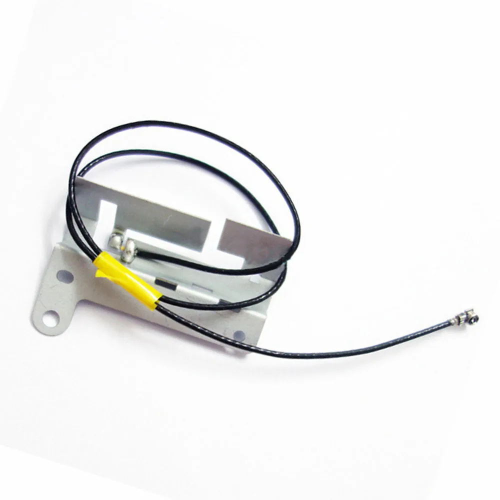

Всем привет.
Имею дома небольшое устройство, принимающее показатели температуры от датчиков по 433 мгц.
Связь основана на вот этих копеечных модулях:
В качестве антенн и в передатчиках и в приемном модуле использованы просто куски толстого медного провода, длиной 173 мм, немного подрезанные на длину подводящего провода от модуля до антенны. Подводящий провод не экранированный, просто монтажный
Датчики расположены по всему дому, в том числе и в подвале, через 2 плиты перекрытия, поэтому по графикам приема видно что потери есть, теряется где то 1/3 сигналов, но так как это всего лишь температура, то мне это совсем не критично.
Передающие модули запитал от 12 вольт, по максимуму.
Но было все таки интересно по максимуму увеличить качество приема и когда заказывал детали в радиомагазине, взял на пробу фабричную антенну на 433 мгц с усилением 2 дби и сма коннектор в придачу.
На фото старая антенна принимающего модуля в виде куска проволки и новая фабричная:
Фабричную антенну подключил как полагается, через сма коннектор, центральный вывод - на вывод антенны модуля передатчика, внешний - на землю модуля. Подводящий провод взял экранированный от звукоснимателя с какой то магнитолы, другого экранированного не было. Но его длина всего 2 см, думаю что затухание не такое сильное даже когда и есть.
Как вы уже догадываетесь - приема не стало почти совсем. Принимался только датчик из соседней комнаты.
Когда я отсоединил внешний вывод сма разьема от земли модуля - стало принимать, но намного хуже. Датчик из подвала принялся за сутки всего пару раз. Раньше на кусок проволки принимался в 70% отправок.
Что я сделал не так?

lues писал(а):Подводящий провод взял экранированный от звукоснимателя с какой то магнитолы, другого экранированного не было.
Ну-ну. :)))
Не всякий экранированный провод является волноводом.
lues писал(а):Как вы уже догадываетесь - приема не стало почти совсем.
Естественно, вы зашунтировали сигнал этим экранированным проводом, в данном случае он работает как конденсатор и замыкает ВЧ сигнал на себя, нужен именно радиочастотный кабель, волновод, типа РК-50, РК-75, или какое там волновое сопротивление антенны?
lues писал(а):а как я подведу сигнал от модуля до антенны?
А купить кусок радиочастотного кабеля нужного волнового сопротивления не?
lues писал(а):если дело в подводящем кабеле - почему раньше все работало более менее когда подводящим кабелем был просто кусок монтажного провода?
Потому, что этот этот провод работал как элемент удлиненния (продолжения) антенны, а не как кабель.
С кабелем тоже не всё так просто, его длинну придётся подобрать для согласования.
Есть такое понятие для антенн, как КСВ, который зависит от длинны кабеля и подбирается изменением его длинны, вобщем погугли Коэффициент стоячей волны.

[uquote="lues",url="/forum/viewtopic.php?p=3099600#p3099600"]с усилением 2 дби[/uquote]Ваша покупная антенна ничем не отличается от вашей самоделки. Внутри там просто провод как у вас.
Разъем служит только в качестве механического крепления.
Длина у антенны специально сделана чуть короче требуемой, что бы можно было подключить её к передатчику обычным проводом.
Иногда антенну физически укорачивают немного, и ставят там внутри удлиняющую катушку, что уменьшает общую длину, но снижает параметры.
http://radiokot.ru/forum/download/file. ... &id=284611
Т.е. она бужет короче вашей самоделки, но хуже по параметрам.
Никакого кабеля Вам не нужно. Нужен просто обычный провод, который будет составной частью этой антенны и увеличит её длину до электрически нужных 17 см, что бы сопротивление антенны было чисто активным и не расстраивало контур вашего примитивного передатчика.
В итоге получаете то, что у Вас было и с самоделкой, только красивее внешне.
И все.

Это так называемый вертикальный диполь, но тогда для 400 МГц она должна быть длиннее по размерам, чем та, о которой говорит автор.
В подобной антенне длина "хвостика" и длина стакана должны быть соизмеримы с четвертью длины волны, т.е. подобная антенна получается почти в два раза длиннее обычного штыря.

И конец этой истории оказался феерическим - уже совсем для другого проекта купил вайфай модуль ESP8266 с антенной, игрался с расстоянием, наблюдая в прошивке изменения dbi приема.
Вспомнил про эту антенну, подключил для интеереса и оказалось что у них одинаковые параметры приема/передачи.
Мне тогда прислали антенну не на 433 мгц, а на 2,4 ггц. Уроды.
То вай файная антена была.
