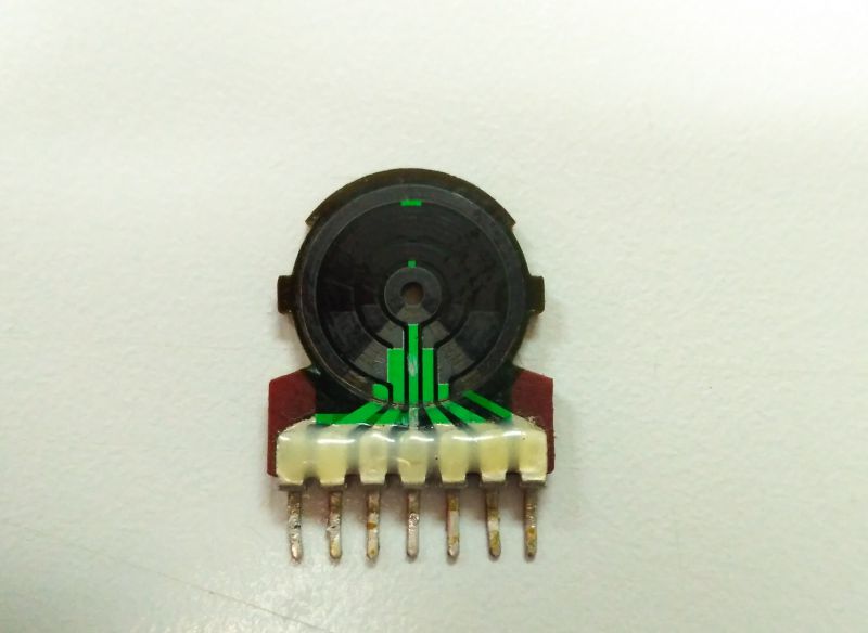

Магнитола LG LPC-M140X. Вышел из строя переменный резистор (7 выводов) который регулирует громкость. Разобрал, зарисовал схему подключения. Может кому пригодится.
Отводы для тонкомпенсации сделаны от середины шкалы. В среднем положении сопротивление 2-7 и 1-4 ноль Ом. В крайних положениях 25 кОм.
Родной не найти. Поэтому только аналог у китайцев и доработка напильником: https://ru.aliexpress.com/item/1PCS-16- ... 34048.html
