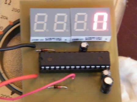

Есть желание собрать устройство по схеме http://radiokot.ru/circuit/digital/measure/13/. Есть вопросы:
- какой частоты был использован МК 8 или 6 МГц
- какой сегминарный индикатор был использован
- И как переделать чтобы вместо 1оборот-4 импульса было 1 оборот-1 импульс

1. -DF_CPU=8000000UL
2. KingBright содранный с PostCode какой-то материнки (2 раза)
3. Пересчитать формулу tmp=((31250U/_taho_speed)*60U);
Где 60U это 60 сек в минуте
31250U/_taho_speed - оборотов в секунду
_taho_speed содержит в себе среднее значение таймера.
Таймер считатет время между импульсами. Это я так для общего развития.
Получается изменив формулу на что-то типа :
tmp=((31250U/(_taho_speed/4))*60U);
Мы молучим ожидаемый результат. Ну это так... На скорую руку как говорится.

Сообщение gonzales06 »
Не работает.
Делал первый вариант. При подключении к питанию, молчит потом через секунд 10 показывает 0 постепенно в каждой секции и цикл повторяется. Фьюз поставил как в выше сказано. Жаль после прошивки МК не читается и не шьется.

Сообщение Spider »
gonzales06 писал(а):Не работает.
Выглядит так, буд-то не те фьюзы в частоту проца выставил.
например частая ошибка что ты вместо 0100 запрограммировал 1011, что означает внешний кварц 0.4 - 0.9 MHz. Попробуй прицепить такой кварц и запрограммировать снова.
