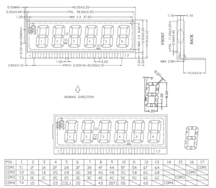

Приветсвую! Подыскивал подходящий дисплей для вывод цифровых данных. Главный критерий был-небольшой размер и возможность выводить 6 цифр. На али наткнулся на такие дисплеи. Как раз то что мне надо. Только не могу вкурить по какому принципу на него выводить информацию?. Если так как 7сегментные LED то было отлично. В описании к нему имеется какая то таблица распиновки, но что то не могу разобраться полностью.. Какая полярность подвода напряжения, сколько вольт подводить. ? Да и не уверен в самой таблице истинности правильно ли я ее понял. Может кто нибудь использовал такие дисплеи и поможет разобраться? Или есть ссылки на аналогичные по размерам дисплеи.Спасибо!

Берите контроллер, у которого "на борту" есть LCD Controller и не мучайтесь.
К примеру, PIC18F65J94, PIC24FJ64GA406, STM32L476xx.......
Можно драйвером индикатора поставить, к примеру, PCF85176....
Главное, узнайте рабочее напряжение этого "стекла", чтоб потом не было проблем с контрастностью.
У вашего "стекла" 4 COM и 13 SEG.

Это "мультиплексный" дисплей, а с таблицей разобраться несложно-
допустим, при подаче сигнала на СОМ1 (17 вывод), и в противофазе к нему сигнала на, например, второй вывод- то будет "светиться" сегмент F в первом разряде..

[uquote="Dnepr_1186",url="/forum/viewtopic.php?p=3216295#p3216295"]по какому принципу на него выводить информацию?. Если так как 7сегментные LED то было отлично.[/uquote]
Ничего даже "близко общего" нет..

Все ясно, нужен доп контроллер. Нет это я не потяну. Мои познания в программировании не позволят с ним работать. Придется юзать 7сегментные LED.

[uquote="Dnepr_1186",url="/forum/viewtopic.php?p=3216735#p3216735"]Все ясно, нужен доп контроллер. Нет это я не потяну.....[/uquote]Потяните...
Насколько я понял, вы работаете с Atmel-ами.
Так возьмите, к примеру, ATmega329P.
У неё "на борту" уже есть LCD драйвер именно для таких индикаторов.
А если поискать - есть ещё куча Atmel-овских контроллеров с драйвером LCD "на борту".
Там самое сложное - прочитать документацию.
