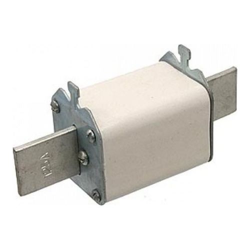

bender-tv писал(а):Из чего сделать каркас?
Из керамической вставки электрощитов, только предварительно разберите и удалите сам плавкий предохранитель:
