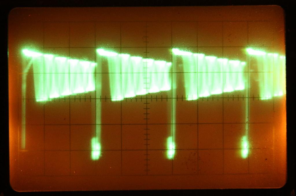

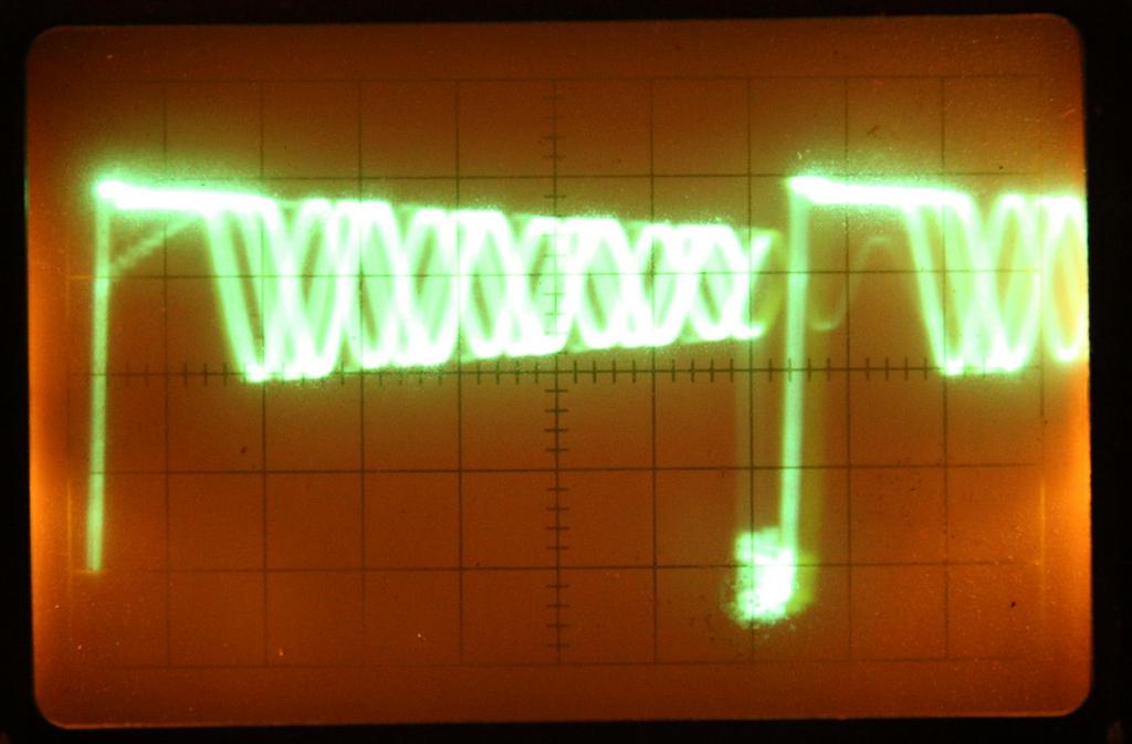

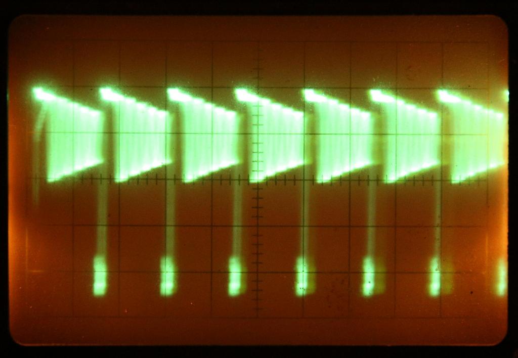

Занялся дежуркой. Собрана на NCP1014AP10. Заменил все 3 электролита, управляемый стабилитрон. Еще раз проверил диоды. Картина не изменилась. На включенном БП выдает напряжение +5,2V и +12V.
По +5 стоит 1000 мкф пульсаций нет. По +12 должен стоять 50 мкф с ним пульсации около 3 вольт. Я поставил 220 с ним пульсации около 0,5 вольта.
Суть в работе генератора. Он работает на частоте около 60 кГц и периодически выключается. Получаем пачки импульсов, повторяемые с частотой около 120-130 Гц. На осциллограмах по порядку: пачки импульсов, затем сами импульсы с разной разверткой. Снято на выводе обмотки 5 вольт (на 12 вольтовой аналогично, но амплитуда больше). Потребление по шине 12В 30-40 ма, по 5В и того меньше. Какие будут мысли?
Добавлено after 1 hour 28 minutes:
Дежурка заработала. Поменял транзисторы драйвера. Симптомы со старыми описывал выше. Проверил прохождение сигнала до силовых ключей. Завтра впаяю ключи и буду пытать.
