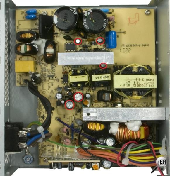

Внизу фото по центру и под перекрестием фиолетового и серого, там 1мкф 50в.
Снизу вверх:4.7мкф, 47мкф, 470мкф все три lowesr. И 50/50/16 v, соответственно.
Справа вверху там 4 "нижних" 1500мкф на 10в, тоже lowesr.

vldmrmtvv писал(а):Внизу фото по центру и под перекрестием
На фото горячая часть дежурки - левее. Фото её не захватило. Ну и все очевидно вспухшие - естественно под замену. НЕЛЬЗЯ их оставлять ни в каком случае.

[uquote="Андрей Бедов",url="/forum/viewtopic.php?p=3925418#p3925418"]На фото горячая часть дежурки - левее. Фото её не захватило. Ну и все очевидно вспухшие - естественно под замену. НЕЛЬЗЯ их оставлять ни в каком случае.[/uquote]
Левее, там кодеры дальше за трансформаторами. На фото самый левый один есть, 470мкф 16в.

vldmrmtvv писал(а):Левее, там кодеры дальше за трансформаторами
Вот там и должна быть горячая часть дежурки, левее её трансформатора и оптрона.
Если дежурка на осьминоге 311, то около неё тоже поменять электролит (обведён красным).

[uquote="Андрей Бедов",url="/forum/viewtopic.php?p=3925442#p3925442"]Если дежурка на осьминоге 311[/uquote]
Переведите пожалуйста для "вновь прибывших".
Сообщения: 37346
Откуда: Нижний Новгород
Сообщение Андрей Бедов »
Восьминогая микросхема EM311/DM311 (по фото - над радиатором силовых). PWM-контроллер дежурки. Около неё электролит 22х50.
