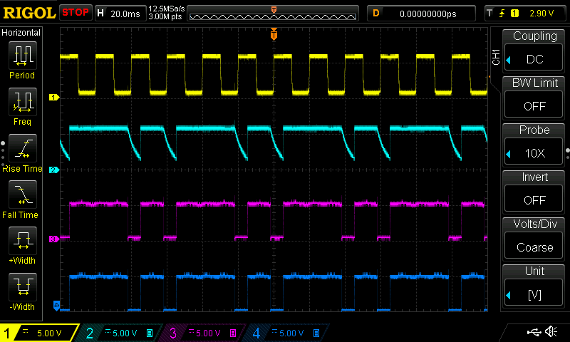

Нарисовал схему в симуляторе. Как и предполагал, симистор с ИГБТ работают в противофазе. При изменении скважности на выходе 6 МК, один силовой элемент снижает ток, а другой увеличивает ток. В результате через нагрузку идет всегда практически полный синус, только меняется соотношение сил тока через симистор и ИГБТ. Хотелось бы чтобы автор темы описал что происходит на ноге 6 МК (лучше с осциллограммами) при вращении потца от упора до упора. Просто хочу понять как такая гибридная схема работает и как она регулирует ток через нагрузку от 0 до максимума, а для этого надо увидеть что выдает МК с ноги 6 при вращении потца.slon_spb писал(а):Схема не обычная

Уточню, что диммер горевший, поэтому все сигналы, что я снимаю - они не факт, что правильные. В частности не стоит IGBT, стоит симистор, но он не регулирует ничего. Если скажете что напаять для снятия сигналов что бы было похоже на реальную работу - будет хорошо. На входе стоит транфсорматор-перевёртыш 25W+25W для гальвано развязки, в разрыв на нагрузку - резистор 500 Ом. Т.к. диммер всёравно не регулирует нифига, для снятия основных напряжений считаю нормально. Могу воткнуть в розетку, но лезть осцилом не хочется.
1. Мощность указана на крышке: 500 Ватт. У меня работало лет 5 на 9 ламп накаливания по 40W итого почти 400W. Если починю - буду нагружать на AC/DC драйвер для светодиодов с регулировкой тока по первому/второму фронту.
2. До минимума диммер никогда не регулировал, думаю 20% оставалось
3. Там везде синус при отсутствии регулировки: нет IGBT, стоит тиристор, но он не регулирует ничего.
4. Ёмкость незнаю, нужна? На входе 7 красивый меандр в размах питания PIC. Думаю там максимум единицы мкф. Да, это наверное тактирование от синусоиды.
5. Напряжение на переменном резисторе крайне странное, я отдельно могу снять. Ни одна нога не лежит на земле или питании. Везде сигнал подобный ШИМ, 60mS период, не 100Hz вроде, уточню. В полном открытии - иголки вниз, при прикрытии - иголки расширяются и вылезает ещё один "зуб" который лезет вниз к нулю по размаху. Я это вообще не понял. Может там померло что.
6. Ёмкость могу измерить, надо выпаять, страшно, плата гоуно совсем.
7. Мост который был и сгорел - без обозначений, я поставил что нашёл под габариты, в любом случае это будет пукалка на 500mA, и мне непонятно что там за ним делает мощный IGBT.
IGBT, что нашёл по дешёвой цене - то и воткнул
позор конечно, но это на авось. На нагрузке 100W оно даже работало, правда с мерцанием, а на 400W умерло достаточно оперативно, секунд за 5, но без взрывов. Могу заменить на сборку полевик+биполяр, так жечь дешевле будет
Управляющую ногу я вам сниму, но с одним запаянным тиристором оно не работает (я впаял я конечно не оригинальный, а BTA16-600B), и сигнал там визуально одинаковый независимо от положения резистора. На базе транзистора там чёткий прямоугольник, а после уже мясо какое-то лезет, как вариант я постояно пробиваю управляющий контакт симистора, там около 100 Ом между А1 и У.
Уточню, что триак и IGBT стоят на одном радиаторе, пластинка, не грелся почти, но корпус триака изолированный, так что запуск без радиатора я считаю нормальным.

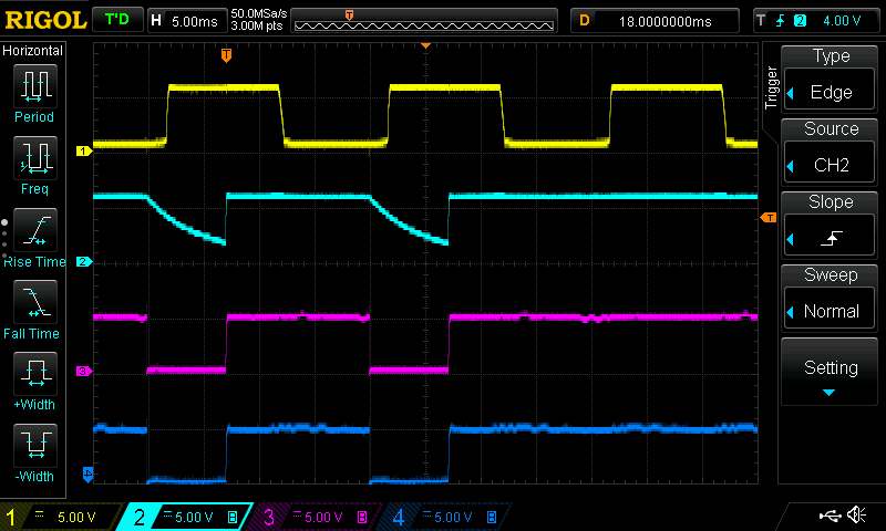

- сейчас да, меандр не изменяется; осцил 4х канал, всё сниму и покажу, ножку подрежу; некий элемент в затворе IGBT я незнаю что такое параллельное резистору, длинная серая штука на фото, вопросик на схеме.

Итак, погонял ещё схему, такие выводы (IGBT не напаян, TRIAC напаян):

осцилограммы для интереса
жёлтый - вход синхры от сигнала на ногу 7, меандр 50Hz
голубой, "красный"- верхняя (с кондёром) и средняя ноги резистора
далее по номерам синий канал
1 - нижняя нога резистора, минимум света
2 - нижняя нога резистора, максимум света
3 - управляющий импульс с ноги 6
4 - управляющий на симисторе, между биполяром и диодом
5 - тоже что и 1 но в развёртке подольше
Видно что на резистор подаются импульсы 50Hz, пачками по 2шт: 2 шт есть - а двух нет (5 рисунок), ширина первого импульса одинаковая, второй от широкого до иголки вниз, и форма меняется чуть. Незнаю зачем так люто сложно делать, ещё и на резисторе в мегом. Несмотря на этот фарш - на выходе тупо импульс 0.5mS который идёт на Triac и IGBT. Но импульс сдвинут относительно сетевого 50Hz, за этот счёт и регулирует. На нагрузке форму не снимал т.к. работает только от розетки, а осцил жалко.

Re: Ремонт диммера Simon 319
Эта микросхема фазового регулирования, она синусоиду режет и никакого отношения к ШИМ не имеет. Симистор в каждом полупериоде открывается с определенной задержкой и тем самым осуществляется регулировка. Частота полупериодов 100 Гц, вот в каждом прилетает импульс на УЭ симистора и он открывается, а закрывается симистор сам при переходе через ноль когда заканчивается текущий полупериод. В следующем полупериоде все повторяется.slon_spb писал(а):КР1182ПМ1 я видел, кажется это как раз по спаду
Я подозреваю что 25 ватт транс просто не тянет нагрузку твою, проседает и ничего не работает.slon_spb писал(а):при питании через пару трансформаторов 25W для гальваноразявзки, силовая часть не работает корректно
Как именно работает? Регулируется от максимума до минимума? При минимуме полностью гаснет? Мерцает всегда или ближе к минимальной мощности начинает марцать? При максимуме тоже мерцает? Сколько ватт нагрузка при испытаниях?slon_spb писал(а):при втыкании в розетку всё работает, но как правильно сказал musor - мерцает, гад
Картинки красивые, только не все понятно.
О каком резисторе идет речь тут? Это ты на ноги потца что-ли щупы голубой и красный поставил? А смысл какой смотреть что там на этом потце?slon_spb писал(а):голубой, "красный"- верхняя (с кондёром) и средняя ноги резистора
Давай вот как построим измерения на ослике:
Сделай 4 снимка, все с одинаковой разверткой 5 ms, по вертикали 5 вольт на клетку
1. Потц ставим в положение минимум света, и вешаем щупы:
Желтый - на ногу 7 (тактирующий меандр от сети)
Голубой - Нога 6 (только дорогу от этой ноги временно перепили аккуратно, убедись что точно она "в воздухе" осталась)
Красный - на ногу 1 ПИКа (нога питания)
2. Потц ставим на примерно 25% мощности, а щупы оставляем так же как
3. Потц ставим на примерно 75 % мощности, щупы так же
4. Потц на максимум мощности, щупы так же.
Потом восстанови дорогу перемычкой и еще 4 снимка тоже все с разверткой 5 ms, по вертикали 5 вольт на клетку
Желтый - так же на 7 тактирующую ногу
Голубой - на ногу 6 ПИКа.
Красный - в точку между кондером и резистором 3.9К в цепи управления симистором (ну в общем голубой и красный щупы должны стоять как бы на обкладках кондера, который после ноги 6 стоит)
Синмй - на верхнюю (по схеме) обкладку кондера который на затвор ИГБТ идет (точка где к этому кондеру приходит резистор 1.5К и серый "зверь") И фотку этого серого все таки сделай плз.
2. Потц на 25%, щупы также.
3. Потц на 75%, щупы так же.
4. Потц на 100%, щупы так же.
- нагрузка была 500 Ом, конечно многовато для транса 25ватт, но я ожидал что она хотя бы примерно будет работать
- от розетки регулирует 150W линейный галонген от рыжего свечения нити накаливания до полного, но в полном заметно мерцает, примерно так и работало, этот диммер никогда не был идеальным
- резистор переменный, вешал на его три ноги, было интересно посмотреть зачем они такой странный огород на него подают
по поводу переснять:
-- питание пика всегда нормальное 5.5V, без просадок.
-- управляющий 6 по сути и так в воздухе, на него ничего не влияет, зачем пилить дорогу?
-- на управляющем выходе 6 всегда прямоугольник 50Hz 0.5mS, в зависимости от положения резистора сдвинутый от такта ноги 7
-- на входе IGBT тот же прямоугольник, подсмазанный RC цепью
-- на выходе биполяра перед диодом я показывал, там гадость какая-то
я попробую ближе к вечеру гифки сюда загрузить, так понятнее будет
хотя что тут понимать, надо подобрать IGBT и ещё раз запустить на нагрузке
непонятную деталь указал стрелкой, по ощущениям это кондёр а не катушка т.к. сопротивление равно сопротивлению параллельного резистора
Зря ожидал! Грубый подсчет показывает что на нагрузке 500 Ом от сети будет рассеиваться около 100 ватт, а это в 4 раза больше чем транс тянет!slon_spb писал(а):нагрузка была 500 Ом, конечно многовато для транса 25ватт, но я ожидал что она хотя бы примерно будет работать
Так оно получается мерцало всегда , даже когда все исправно было? Чтобы разобраться почему оно мерцает, да еще и при полном свечении, нужно видеть что происходит на ноге 6 в сравнении с ногой 7.slon_spb писал(а):но в полном заметно мерцает, примерно так и работало, этот диммер никогда не был идеальным
А это точно проверял под нагрузкой от сети при разных положениях потца от минимума до максимума свечения?slon_spb писал(а):питание пика всегда нормальное 5.5V, без просадок.
Нога 6 не в воздухе, за ней куча всего стоит. Но если ты уверен что кондер, ПНП транзистор и диоды за ногой 6 все исправны на 100%, то можно и не резать дорогу. Сделай снимки сразу по второму варианту.slon_spb писал(а):управляющий 6 по сути и так в воздухе, на него ничего не влияет, зачем пилить дорогу?
Ну 0.5 ms там точно не может быть. Может все таки 10 ms? Симистор надо зажигать каждые 10 ms.slon_spb писал(а):-- на управляющем выходе 6 всегда прямоугольник 50Hz 0.5mS, в зависимости от положения резистора сдвинутый от такта ноги 7
Надеюсь снимки помогут понять диапазон постоянки которая образуется на кондере перед затвором ИГБТ при вращении потца от минимума до максимума свечения. Попробуй тестером померить емкость кондеров если получится. Все снимки надо делать под нагрузкой обязательно.slon_spb писал(а):хотя что тут понимать, надо подобрать IGBT и ещё раз запустить на нагрузке
Если мерцает сильно при полной яркости, то это значит что симистор не открывается в начале полупериода (это станет ясно из снимков ног 6 и 7). Значит провал в начале полупериода должен заполнить ток через ИГБТ, хотя по схеме когда симистор предполагается быть полностью открытым, ИГБТ работает на минимуме. Нужно увидеть какая постоянка на затворе ИГБТ в момент когда потц стоит на полной яркости, минимальной яркости и в промежуточных положениях. Вобщем 4 положения как я писал уже достаточно для всей картины.
