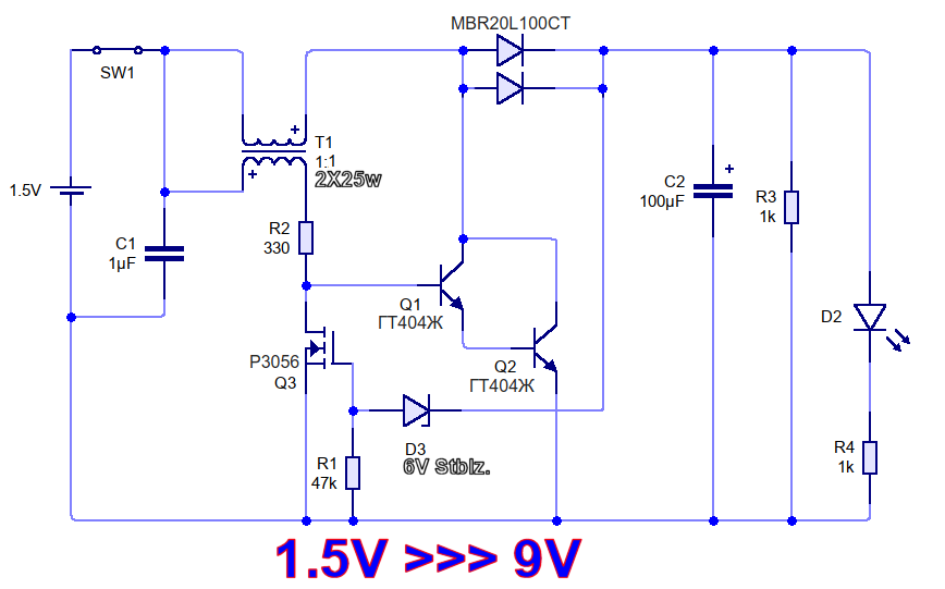

работаспособен-ли будет КА7805 от такого преобразователя?

Как увидел сдарлингтоненную пару ГТ404, дальше смотреть не стал. Невежественная некрофилия!Телекот писал(а):У вас как с рассудком?

да и сама схема лиш теоретически работает.... в реале дарлинг на гт4ххх без подтяжек и диодоф шотке в цепях отсечки работать будет ка грелка с 20% КПД
про мосфетик в цепи ООС ваше молчу

сделал. германиевые брал, штоб работал с как можно просевшей батарейки.
не запустилься. тогда поставил тоже Дарлингтоном пару из того што нашел, а именно
C2077 + BD241. отдельно и по одному проверил, но в Дарлингтоне дал на выходе наибольшое
напряжение - от аккумулятора 1.2В - 5,1В.
намотал три разных трансформатора на кольцах, лучший оказалься а числом обмоток 60 + 40, обе
толстым миллиметровым проводом. заметил, что выходное напряжение не много совсем меняется
хотя трансформаторы наматывал доволъно разные.
подключал и 3.7В аккумулятор, но на выходе 6.5В всего получил.
все таки буду добыватся от 1.2В ь девяти вольтов. найду только транзистора с большим коэфициентом передачи
по току, потому что от этого заметил и изменяется больше всего выходное напряжение.
а питать буду через К7805 или К7808 таймер 555 + счетчик 4017 с светодиодами на его выходе.

перепроверил из того что есть - пересобрл, доволен.
от 1.2В аккумулятора дает 3.5 вольта, к7805 конечно небудет,
на холостом ходу преобразователь берет 40 миллиампера. с нагрузкой
всего на несколько миллиампер больше,
таймер 555 и десятичный счетчик 4017 работает отлично от 3.5 вольта.
осталься вопрос, что именно определяет в этой схеме, выходное напряжение,
и именно по такой схеме как поднимать напругу. кпд не важен.

Зачем на 1-й схеме 2 биполярных транзистора и 2 диода?

два транзистора по Дарлингтону - для коэффициента передачи по току - побольше,
но я нашел у себя транзистор D836A-P у него как раз этот коэффициент очень большой.
а два диода шотки - в одном корпусе два были - хуже не будет оба и задействовать

Ну про КПД этой схемы лучше не упоминать.
Для начала отключить стабилитрон и начать развлекаться с резистором, трансформатором и транзистором.
Полевик тоже не при делах остается.
Меняя базовый резистор (6.8к) посмотреть на входное напряжение.
Попробовать увеличить витки коллекторной обмотки. Или базовой. В общем поменять коэффициент трансформации.
Ну и поменять транзистор. Подобрать с меньшим напряжением насыщения.
Конечно лучше изучать работу блокинг-генератора осциллографом, но за не имением гербовой будем писать на простой.
