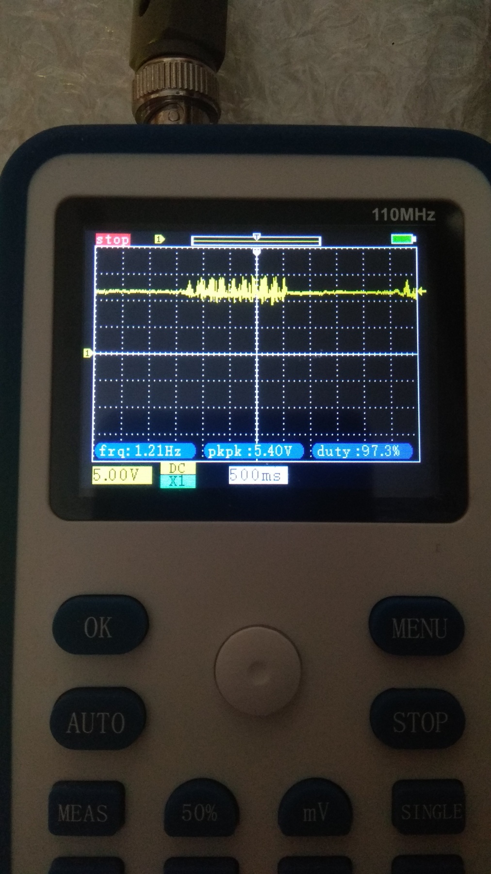

при попытке шимом пуска мотора всё зависает
Сообщение Di123 »
в данном случае беру 50% от максимального шима и при пуске ардуино виснет стабильно каждый раз
но стоит шим выставить в 100% как пускается всё без проблем
запитал от аккумулятора что бы исключить просадки по пусковому току
мотор от стеклоочистителя ваза (если питать от бп с максимальным стабом тока в 3,5а то стаб срабатывает при пуске на мгновение)
подключаю на второй выход который не шим а просто делает вкл выкл через секунды то там всё стабильно
но стоит вернуть обратно к шиму и поставить допустим теже 50% от шима как тут же при пуске зависает
на шим поставил мосфет ирл3803 так же параллельно нагрузке поставивил хер208
шим взял с 9 вывода на частоте 63 кгц в 7 битном разрешении в режиме PhaseCorrect
ардуино по питанию стоит кондёр на 1000мкф и тантал на 10мкф и 0,1мкф по линии 12в
а по линии 5в добавил танталы на 4,7мкф и 0,1мкф
может уже было у кого такое странное явление
и так понял дело не в качестве питания темболее оно не импульсное в данном случае с акумов

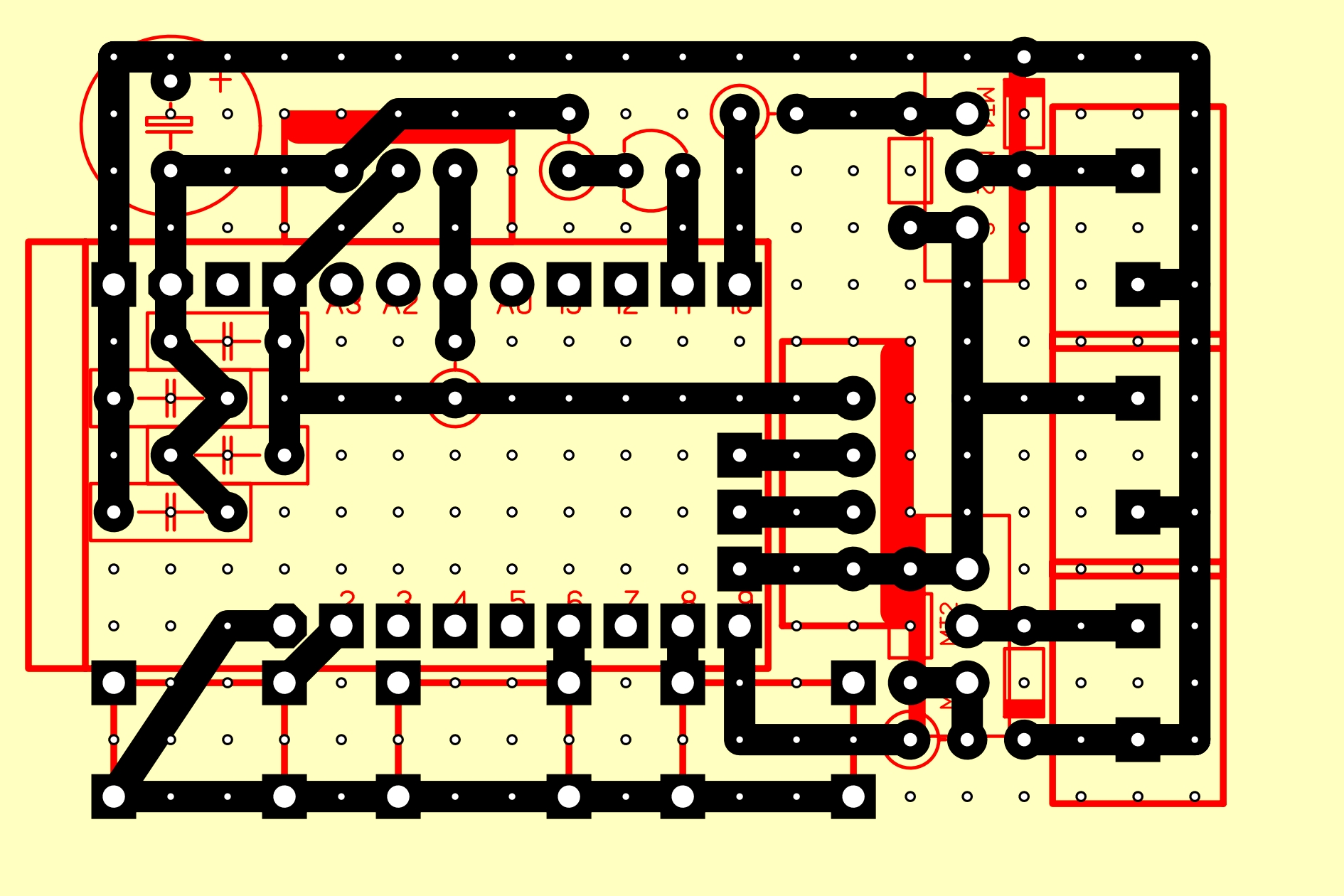

разводку так делал
по поводу гибридности не понял
проект.rar
(9.29 КБ) 147 скачиваний
питание завтра попробую разделить на отдельный блок питания но вы же понимаете что минус всеравно прийдётся обьеденить в данном случае что бы связать управление мосфетом
мосфетов обратной полярности отсутствуют у меня
а если я поставлю драйвер 4422 для мосфета ?

Да и раскладка земляной шины неудачна (помимо того, что ее топология на платках адуринки у разных производителей может отличаться (кроме размещения внешних выводов).
А под какую адуринку разводка платки-то??
На нанку непохожа - там лапок побольше, а под про-мини явная весьма грубая ошибка...
:shock:

Для начала - что за адуринка используется?
У моих про-мини три контакта(A7-A6-GND) от D10 начинаются - в Вашей от противоположной стороны (D9)
Ежли платку перевернуть - тогда уж с питанием полный казус...
:dont_know:

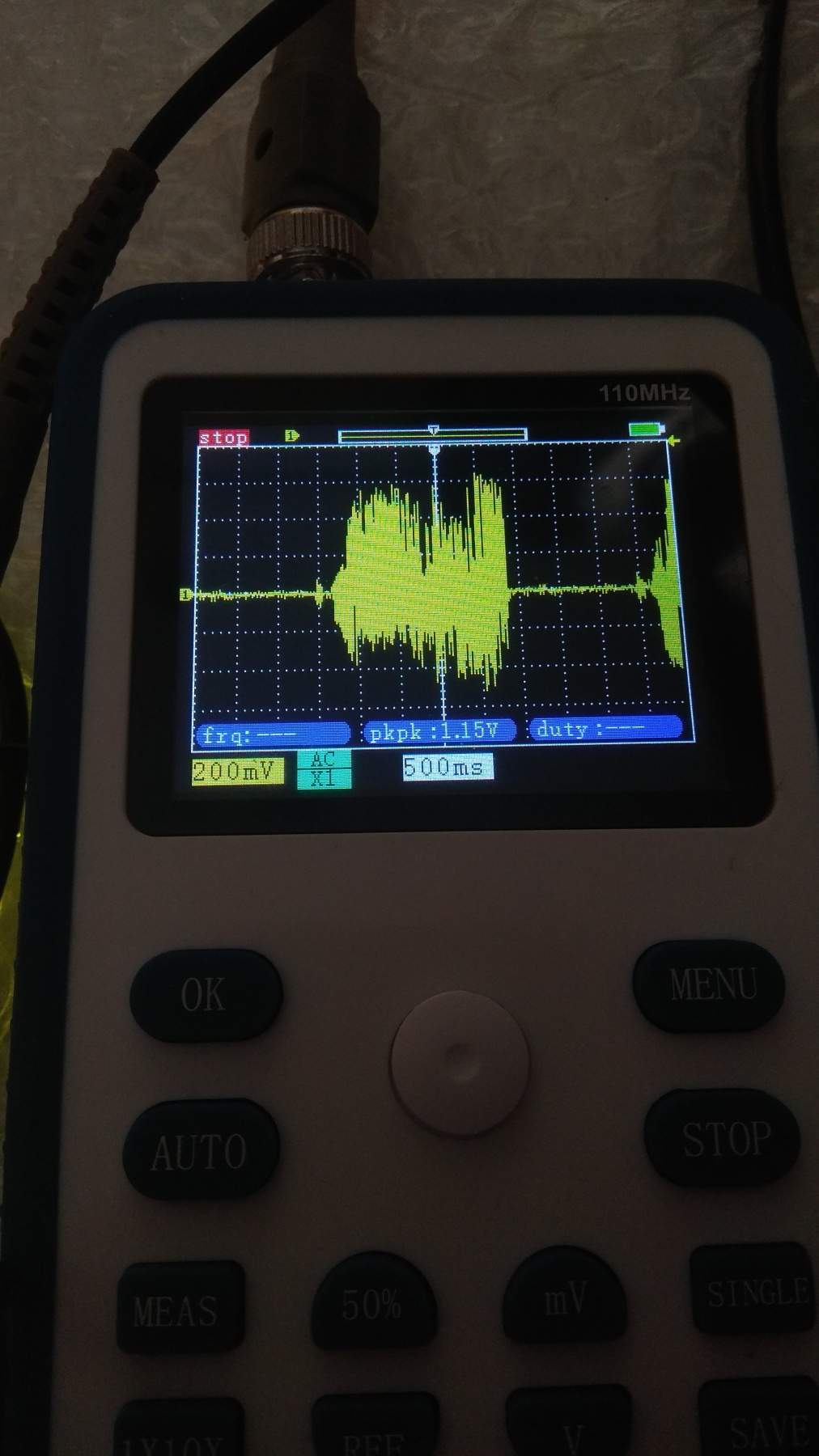

Di123
Сообщения: 1142
Зарегистрирован: Пт авг 05, 2016 04:47:49
Re: при попытке шимом пуска мотора всё зависает
Сообщение Di123 »
разводку вы смотрели насквозь как бы видимо поэтому непонятно что за плата
промини там мне больше такая нравится у неё айтуси сбоку и совпадает с дюймовой системой вместо синих плат для макеток
я вчера попробовал применить систему плавного пуска в течении 1 сек
и стало всё прекрасно
теперь даже блока питания достаточно максимум на 1,5а даже стаб не срабатывает у него при 1,2а
были конечно сомнения поповоду мотора вентилятора ибо компьютерные вентиляторы нужно пинать микропуском максимальным что бы потом вывести их на пониженное питание допустим в 5в
но у мотора видимо своё видение
в написании флпрогу видимо так виднее как будет работать код ну или возможно там по другому нельзя это вам лучше с автором приложения поругаться
единственное меня напрягает выброс в линию 12в до 15в
и после мотора на ключе под 20в
а на линии 5в шумы в 1,1в
думаю попробовать всётаки разорвать плюс и запитать от другого бп на 5в
Добавлено after 14 minutes 8 seconds:
может диоды шунтирующие заменить на более эфективные ?
или может конденсаторов на мосфет или мотор напаять ?

а спецмикросхемы низкочастотные
вчера думал битностью может лучше станет 10 бит попробывал 7кгц и запищал он
вернулся обратно на 7 бит в 63кгц
плюс откинул и запитал отдельно ардуино и перестала перезагружаться теперь но при работе шима в 50% возрастает шум на её питании до 0,7в
кондёр на мотор цеплял там от большой ёмкости теряется смысл шима
а по меньше там 22мкф так он нагревается до тёплого
пробовал тантал тоже
бумажный БМП теплится немного
но в помехи не уберают а просто сигнал на моторе вместо прямоугольников делают синусную закорючку
