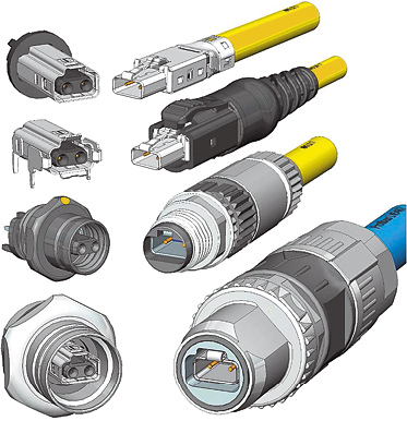

Всем известно, что промышленная автоматизация не блещет разнообразием сериализованных интерфейсов, среди которых наиболее продвинутым можно считать Ethernet. Создателям Ethercat из Beckhoff Automation тоже не по нраву бесконечно улучшать RJ-45 и они применяют это.
Далее, я увидел творчество "Наших людей" и подумал. Почему бы не поступить также. Короче, разъемное соединение для Ethernet предлагается сделать в виде разомкнутого трансформатора, его магнитная система замыкается в разъеме. Это настолько-же коррозионно стойко как и сама ферритовая керамика. Заодно сократим к-во элементов (пружинные контакты). Разъем станет схож но принципу с оптическим, две шлифованные коррозионно стойкие подпружиненные поверхности.

Не, уж лучше и надежней родные "авиационные разъемы".

И работало это все до Ghz .RJ-45 в промышленном исполнении вполне надежны.

Там свои нюансы. Пыль, грязь, песок, прочие загрязнители на сопрягаемых поверхностях, качество обработки самих поверхностей и всё такое чисто механическое. Можно ещё представить сложность "обжима" такого магнитного разъёма на 4 пары жил. Получается, что сам разъём нужно как-то закрывать со стороны провода. Это не сильно легче, чем закрыть вообще весь разъём. Но сами по себе открытые трансформаторы лично мне нравятся. От оптики это будет отличаться тем, что там сама линия однородна: линия сразу торчит из разъёма, линия и есть элемент соединителя. Здесь же штекер должен представлять собой целое устройство.

Если "Колодец" для такого разъема сделать поглубже, то уплотнение кабеля не будет смотреться вызывающе. Сложность обжима жил? Задача решенная довольно давно "минипикабонд" с 3-мя лезвиями. Уплотнение оболочки кабеля классическое цанговое с резинкой. Ну и, к нашим услугам гидрофобный гель для кабеля и соединителя существует.

Ещё одна гальваническая развязка? Думаю это уже перебор!
Разбираемся в схемотехнике для начала : либо в самом оазъёме либо возле него во всей технике всегда стоит гальваническая развязка.
Ставить ещё одну это уже как минимум куча битых пакетов а значит скорость работы будет чуть больше чем никакая.
Но что самое важное - я не могу понять причин для такой "защиты"...
Разъёмы стоят копейки, меняются легко. Если боитесь что в разъёмы попадёт грязь - вставьте не обжатый разъём как заглушку.
Фото в топике - это не для "надёжности". Скорее всего в самом устройстве стоит для компактности разъём RJ-45 но он используется не для Ethernrt а например для питания или питания и данных. как например это бывает в ручных сканерах штрих-кодов или в кассовых денежных ящиках.
В общем мой вам совет - смените диллера...

У нас есть 100 разъёмов, нам нужен один стандарт. Спустя время: у нас есть 101 разъём. На фото вариант промышленного однопарного 10Base-T1 с возможностью передачи питания.
Производители оборудования стандартизируют интерфейсы в пределах своего оборудования, им не интересно чужое железо. Более того они намерено применяют нестандартные разъёмы для стандартных интерфейсов.
