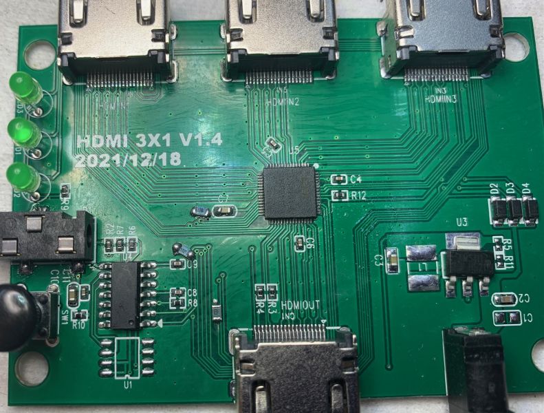

Здравствуйте. Скажу сразу я новичок новее некуда может и не туда вовсе написал, но все же…
Я установил комп в машину, видео с него идёт к экрану по HDMI. Родная магнитола умела принимать аналоговый сигнал с камеры заднего вида, теперь пришлось придумывать другой вариант.
Купил преобразователь AV2HDMI и автоматический hdmi роутер, три входа один выход. При появлении сигнала на другом порте он автоматически на него переключается. Сразу же обнаружил что при включении преобразователя роутер переключается на порт к которому он подключён, но при отключении питания остаётся висеть на этом же порте. Расстроился думал так он и работает. Но выяснил что с другими источниками сигнала все нормально. Подключена например Плейстейшн и тв приставка. Сонька включена сигнал идёт с неё э, включаешь тв приставку переключается сразу на ее порт и показывает сигнал с нее, отключаешь ее и сам возвращается на плейстейшн. А вот с преобразователем так делать не хочет.
Роутер хоть и имеет разъем для 5в питания, но прекрасно работает от 5в с HDMI кабеля. Преобразователю нужно питание 5в по-любому. Если к роутеру подключён hdmi скажем от тв приставки, включаем преобразователь то порт переключается на него, а при отключении питания на преобразователе он продолжает потреблять 1.7в через роутер от тв приставки и роутер отказывается переключаться на тв приставку обратно. Я взял и разрезал дорожку 5в от HDMI в преобразователе и поставил туда диод. Все заработало. Питание на преобразователе отключаешь и роутер сразу переключается на тв приставку. Проверял проверял - работает отлично. Собрал роутер назад в пластиковый корпус проверяю снова и не работает. В нем я вообще ничего не трогал ни до ни после, плату преобразователя в корпус ещё не установил назад, что там изменилось не понимаю. Звонил перезвонил уже все, все как и было, отпаивал припаивал ничего не меняется. Диод взял какой-то очень маленький smd, выпаял с автомобильного мозга, маркировки не видно. 5в на разъёме питания преобразователя соединены с 5в в hdmi разъеме, что собственно я и перерезал и добавлял диод. Теперь от питания 5в доходит через диод в hdmi 4.8в. Выключаю питание и от роутера в обратку идут 1.7в, которые после диода превращаются в 300мВ. Не знаю что делать дальше. На плате есть несколько не распаянных элементов, может на их место можно что-то поставить или сделать как-то по-другому. Я так понимаю этих 300мВ хватает чтоб роутер думал что преобразователь до сих пор работает. Почему все работало когда я только припаял диод и почему перестало ума не приложу.
Фото платы преобразователя.
https://ibb.co/5sCM1P9
https://ibb.co/m5dcFnL
Роутера пока не сделал.

Запитай преобразователь авихдми от лампочки заднего хода тем же чем и камера сама и не мучай устройства

Проблема в том что роутер определяет появление нового источника по этим 5в в 18ноге. Я думал по 19ой, отключал ее ничего не меняется. И то что роутер питается с хдми не я придумал
:) я конечно подключу к нему дополнительные 5в, но это не изменит то что преобразователь какого-то фига продолжает работать от питания в хдми когда от него отключаешь его основное питание.

Отключаю питание с преобразователя и от роутера по 5в линии начинает идти к нему 1.6-1.7в, которые после диода становятся 300мВ. НО, измерить эти 1.6-1.7в получается через раз, потому что при касании щупом к пину роутер все же соизволяет переключиться…

Мб наведенка. Зашунтируй резистором на землю, ну пусть 1 килоОм

Думал тоже о шунте таком, но не думал что так можно. Нашёл 2кОм и зашунтировал перед диодом, на плате есть место под нераспаяный кондер. Помогло

Чо все поперло как надо? Можно оставлять решенной задачу? Нарисуй чоза роутер чоза преобразрватель, мб тоже захочу в машину себе. И вторую камеру на зеркало вперед чтоб обгонять смотреть удобно ( праворулька у меня)

Смотри распиновку HDMI. Определение подключения кабеля к источнику это замыкание #HPD +5V HDMI, далее считывание информации EDID.
Что за чип в роутере?

Поперло. Нашёл смд резисторы на 1кОм и впаял на каждый из каналов прям в роутере.
