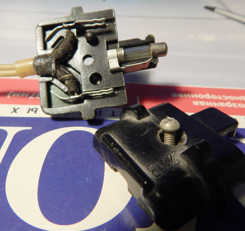

Re: Замена динамиков в радиоле Сириус-М
Вот:
Шнур там вот такой:
http://forumimage.ru/uploads/20180712/1 ... 326415.jpg
А внутри он вот такой:
http://forumimage.ru/uploads/20180713/1 ... 673696.jpg
Переключение напряжения производится переворачиванием разъёма
Шнур там вот такой:

[uquote="АлександрЛ",url="/forum/viewtopic.php?p=4241489#p4241489"]Переключение напряжения производится переворачиванием разъёма[/uquote]
и соответственно, коммутацией предохранителя направо или налево, и похоже, что 220 - это направо.
