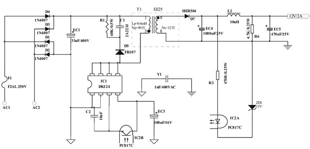

Как изменить выходную часть с оптроном (с добавлением нужного
к-ва витков) что бы увеличить выходное напряжение например до 28в.
Как рассчитывается ОС в вариантах где стоит с TL431

Нужно менять не только выходную часть, но и перематывать трансформатор. если просто увеличить выходное напряжение без перемотки трансформатора то возрастёт и отражённое напряжение на первичной обмотке которое просто пробьёт микросхему.
Так можно повысить напряжения на 10-20% и то не всегда.

Да сильно большой науки нет. Нужно поменять стабилитрон на напряжения в 2 раза больше и увеличить количество витков вторичной обмотки в 2 раза. Но мотать нужно так как и было намотано.

резисторы в цепи зенера можно оставить теже зенер беретя на примерно 1.5в ниде потребного выходного иногда паралелно оптрону приходится также припаять 1-5к рез
если исползуется 431 возмите типовую схему ХЧ на ней пощитайтте делитель под ваши 24в или ручками или "онлан щитаалкой для жерф ЕГЭ"

режим не измениться, если трансформатор правильно перемотан будет.

Вторичку перемотать, вместо 12 витков - 25 намотать(или чуть меньше, что-б выбросы ОЭДС на демпфере не более 130-140 вольт были при полной нагрузке) , ток так-же уменьшится в 2,5 раза, заменить стабилитрон выходной.
