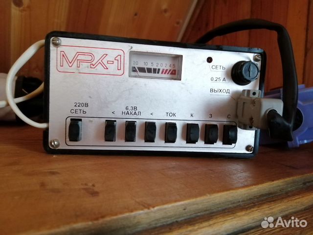

Для начала эмиссию пушек кинескопа проверте реаниматором кинескопов, типа такого:
"Перестроечные" ЭЛТ трубки (кинескопы) производства второй половины 80х/начала лихих 90х ("перестройка"/развал СССР/приватизация/чубайсизация-соросизация/ДЕРЬМОкратизация/пиндосожопализация в РФ) бывало дохли за год их активной эксплуатации с полной потерей эмиссии ЭЛТ.

Александр, Дак я хочу увидеть для начала хотя бы белые шумы, про видеовход даже не думал пока.
Добавлено after 2 minutes 49 seconds:
gsmart, Тут стоит хороший импортный кинескоп с совсем малым пробегом, я помню когда мальком ещё был, он стоял у нас в гостиной и включали его практически только по праздникам. Телевидение вся семья почти не смотрела, только что-то самое-самое.
