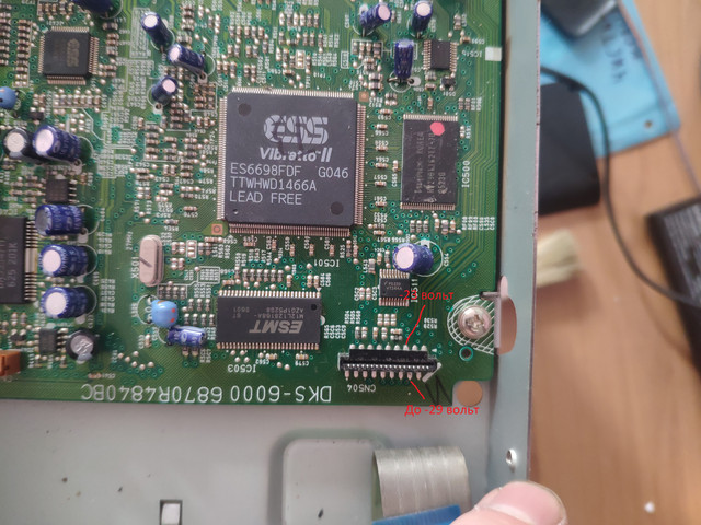

Всем доброго времени суток. Зашёл тут данный аппарат LG DKS-5550 на ремонт. Содержит платы: БП: 6870R6006AA, Майн: DKS-6000 6870R4840BC и плата с дисплеем: E74739 R8705 DS1107S ASUNG WEI 88V0A. После устранения основной неисправности [Не включается, и нет напряжения на кнопку включения] заменой всех отошедших от номинала электролитов, всё заработало, но обнаружилась дополнительная неисправность - нет индикации на VF-дисплее вообще. Нужен совет в данном направлении.

Проверил 1. VF+ и 2 VF- - -23 и до -29 вольт соответственно с соответствующих выходов с БП доходит на нижеуказанные пины без потерь.
И да, первое включение после ремонта БП показало ярко оранжевые линии в окошке дисплея. Больше дисплей не запускался.

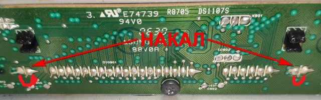

Проверить прозвонкой накал , это контакты 1,2 ( F-) и 34,35 (F+)
померить напряжение на этих контактах. Обычно накал более 5в не бывает!

OlegO,
Вот платка на которой собственно VF дисплей и находится:
Где тут померять напряжения и контакты 1,2 и 34,35? до более 30 я как-то кол-во пинов не насчитал.
И да, достал для проверки похожий более рабочий ДВД, похожей модели, с практически такими же платами, там на 1. VF+ и 2 VF- - -17 и -20 вольт соответственно. И там дисплей чувствует себя прекрасно.
OlegO, Martin76, Проблема с этим ДВД в этой теме сохраняется и требует решения.
Сообщения: 6338
Откуда: ст. Новоминская
Сообщение АлександрNZ »
MurZik74 писал(а):Где тут померять напряжения и контакты 1,2 и 34,35?
Здесь. Между указанными точками.

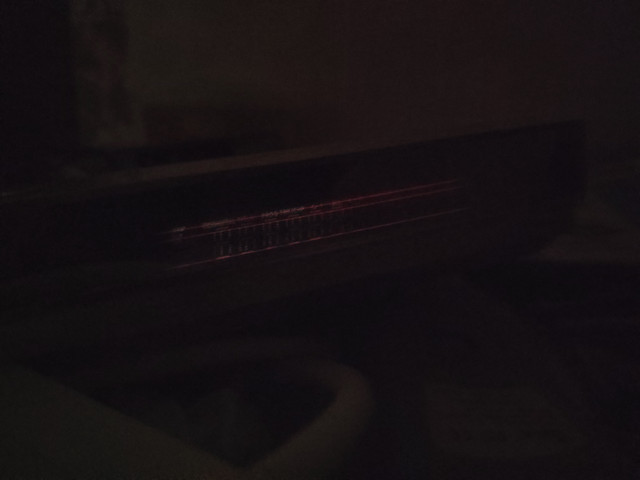

И да, слабое свечение накала дисплея всё-таки есть, но видно только в условиях полной (или почти полной, как в моём случае) темноты.
Есть ли шансы спасти дисплей?
Сообщения: 6338
Видны не все нити накала. Скорее всего три нити из шести оборваны. Их можно увидеть через стекло.

Включил в темноте, и правда три нити только светятся, в жизни слабее чем на камеру конечно.

Три нити сгорели, у этих покрытие обгорело от перегрева, из которого электроны вылетают - вот и почти не светится.
Я когда то так подобный индикатор сжег, подал вместо 1.2 12В, нить как у обычной лампочки ярко засветилась, но не перегорела, быстро выключил. Только у индикатора потом можно было разглядеть, что циферки светятся только в полной темноте.
