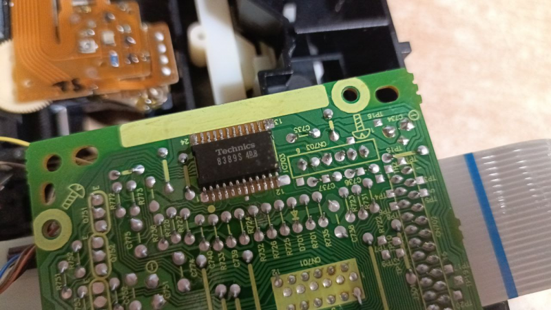

Лазер загорается, головку двигать может. Вверх-вниз перемещает линзу, но двигатель шпинделя не крутит. Сам моторчик живой.
Если отвести головку, то она перемещается до концевика, загорается лазер+перемещение линзы фокуса и всё.
Подключал вольтметр вместо моторчика на выход микры - ничего.

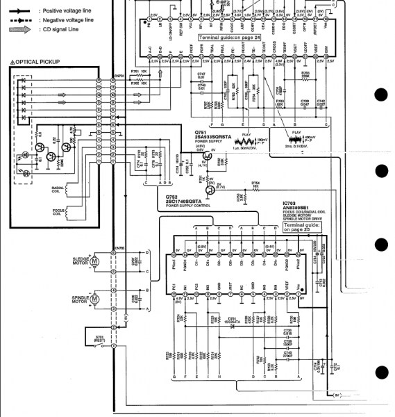

Микросхему меняй , которая нижняя на нечитаемомой фотографии схемы.
Сообщения: 1047
Зарегистрирован: Вт июн 16, 2020 22:43:47
Сообщение O5SCP14 »
Муркиз, an8389s это. Интересно, что дядюшка Ляо пришлёт если заказать)

У железяки довольно развита система диагностики - войдя в серверный режим можно протестировать все узлы если верить сервис мануалу

Не скажу по памяти, что именно не я заказывал на Али, но прислали рабочую. До сих пор работает, кстати.

Тогда бы головка все равно бы начала перемещаться около нулевой точки в попытках захвата дорожки. А раз она мертво стоит, то это стандартное выгорание ключей полумоста питания двигателя.
