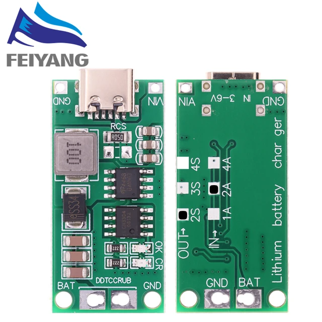

Александр 62
Сообщения: 196
Зарегистрирован: Ср апр 17, 2024 20:24:19
Откуда: Курская область,
Re: Зарядка двух последовательно соединённых литий аккумулят
Сообщение Александр 62 »
Изображение Заказал такой, но непонятно сколько вольт на него подавать для зарядки
Thinnnfor
Сообщения: 597
Зарегистрирован: Пн июн 03, 2024 22:29:24
Сообщение Thinnnfor »
На него надо подавать напряжение более 8,4 в и с оганичением тока
Муркиз
Сообщения: 25873
Сообщение Муркиз »
Это плата BMS, а не модуль зарядки. Без нормирования тока зарядки и предельного напряжения зарядки...
