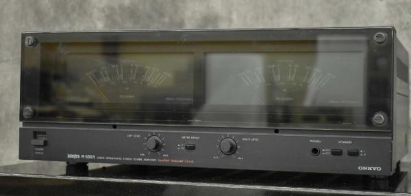

ssc
Сообщения: 24413
Re: Электроника 50у-017с сильно греется правый радиатор
Сообщение ssc »
Asket148 писал(а):То как он играет меня устраивает, меня не устраивает сильное (невозможно руку держать) нагревание радиатора выходного каскада правого канала.
..что однозначно указывает на чрезмерный ток покоя этого канала..даже возможен такой вариант, что транзисторы ВК могут греться по-разному, обычно сильнее греется тот транзистор, в чью сторону смещено напряжение "нуля" на выходе..
Asket148 писал(а):: 1) стабилизированного напряжения, подстроечный резистор r2, норма 23 в - этот параметр я выставил для обоих каналов
..эта регулировка не имеет никакого отношения к вашей проблеме..
Asket148 писал(а):2) ноля на выходе, резистор r16. Вот тут возникли проблемы. В норме 10мВ. Левый канал стоял в норме, а вот правый был завышен, около 70мВ. Выкрутил до минимума, получил 54мВ, меньше никак, резистор выкручен до конца.
..то, что до конца - это, конечно, не хорошо однозначно, но тысячи усилителей работают с постоянкой на выходе +/-50 мВ и им от этого хуже не становится.. :)
Asket148 писал(а):3) ток покоя, резистор r25, в норме 27mA. Левый канал выкрутил до минимума, получил 28,9 mA. Правый показывает хрень. -1. Регулировке не поддаётся..
..а вот это уже криминал - скорее всего, вам надо переключить предел вольтметра - его просто зашкалило.. :)))
..собсно, сабж: понятное дело, что ток покоя зависит от смещения между базами транзисторов - начиная от драйверных каскадов и заканчивая выходными. и регулирует его транзистор VT12, который, к слову, является составным, где внутри два транзистора включены по схеме Дарлингтона, причем, имеется еще резистор между базой и эмиттером второго транзистора и даже защитный диод, включенный между коллектором и эмиттером в обратной полярности.
..транзистор этот является термочувствительным элементом и осуществляет стабилизацию тока покоя, поэтому он должен иметь тепловой контакт либо с теплоотводами, либо, что лучше - непосредственно с корпусами выходных транзисторов, поскольку стабилизируется не температура теплоотвода, а температура корпуса..
..сам процесс регулировки определяется изменением сопротивления участка коллектор-эмиттер транзистора VT12, для чего ему на базу подается нужное напряжение, которое регулируется подстроечным резистором R25 - при уменьшении его сопротивления транзистор закрывается, стало быть, сопротивление его участка коллектор-эмиттер увеличивается, и, соответственно, увеличивается ток покоя...ну, и, разумеется, наоборот..
..поэтому алгоритм действий при таком дефекте следующий - коллектор и эмиттер VT12 замыкают накоротко перемычкой, уменьшая таким образом ток покоя до нуля. Затем измеряют милливольметром падение напряжения на низкоомных резисторах в цепях выходного каскада - оно должно быть практически нулевым..!!!..если это так - то неисправны цепи термостабилизации - если же нет - то причину следует искать в выходных каскадах..
