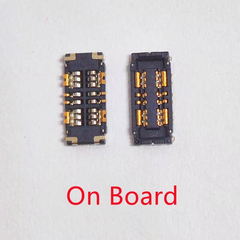

Вот по прошлым моим постам я покупал на Али вот этот разъем:
5 шт. гибкий FPC разъем для аккумулятора на материнской плате для Lenovo Z5 L78011 держатель аккумулятора клипса контактный кабель
On Board 5Pcs,
Называются они:
"Inner FPC Battery Flex Clip Connector For Lenovo Z5 L78011" или "Внутренний FPC Батарейный разъем Lenovo Z5 L78011".
"Inner FPC Connector Battery Holder Clip"
Battery Holder Clip Contact
https://russian.alibaba.com/product-det ... 24255.html
В данном случае точно такой же стоит в моем планшете Lenovo ТB-8504X.
вот плата, которая должна скоро придти в Озон:
Но как на ней найти разъем для Lenovo? Пишут о совместимости с более 500 моделями, но где информация по совместимости.
По этому разъему нет никаких названий, чтобы его как-то определять, во всяком случае у китайцев с Али, Озон все продается без названий и какой-либо классификации.

Кажется нашел я этот разъем на плате С2:
(117.06 КБ) 22 скачивания
(87.1 КБ) 22 скачивания

Разобрался я с этими разъемами: На плате C2 SS-909 это третий разъем, если считать с дальней стороны от разъема Тype-C.
Также такой разъем есть на SS-916 там он по счету 12 и подписан как Mi9Pro.
Вот сделал фотки цифровым микроскопом:
А вот так он называется на WB: FPC BP-510
(84.2 КБ) 23 скачивания

с FPC разъемом для Xiaomi Redmi 7A разобрался, сейчас пойду аккумулятор покупать и тестировать с SS-909.
Теперь ищу макро- фото чтобы найти FPC разъем на плате для Xiaomi Redmi 9. Cчитал, что он одинаковый с Redmi 7, но продавец на Озон, у которого его в наличии нет, говорит, что они разные. Буду разбираться, признателен за помощь!

krserv писал(а): Ср июн 10, 2026 14:36:17 Один текущий у меня вопрос остался ищу информацию о FPC разъеме для Xiaomi Redmi 9
Глянул плату FPC Xiaomi Redmi 9 (NFC) похожа на то что у меня в Poco X4GT.
Что касается инфы, это все чем могу подсобить. Качество фото так себе . P.S. Похое нужен BP-502.

Сообщение krserv »
да, спасибо так и есть:
