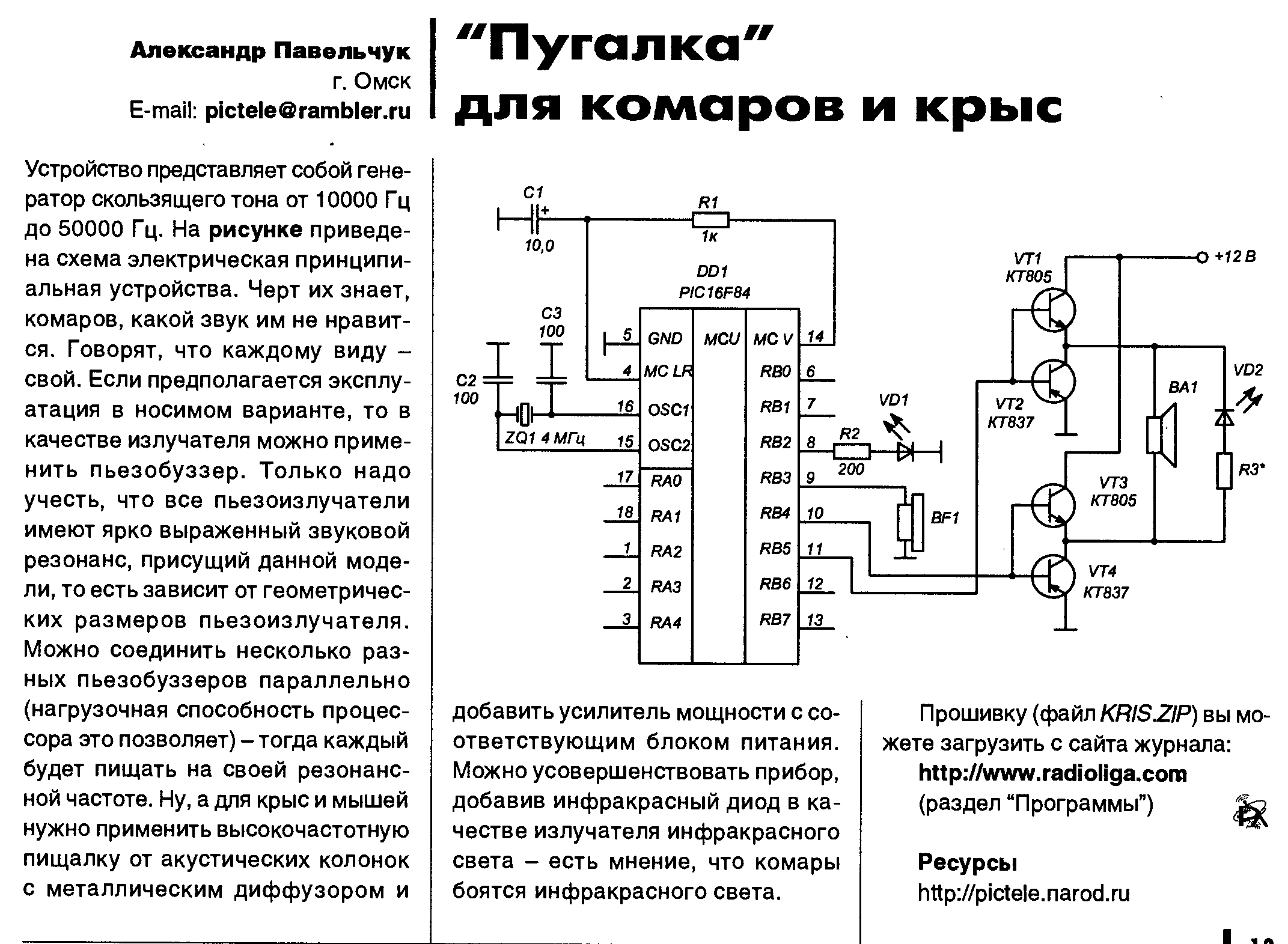

Привет всем! Уважаемые электронщики, прошу помочь! Мне надо сделать звуковой генератор в котором частота постоянно колеблется от 10 до 30 кГц. Очень прошу, кто имеет схему или соображение как это сделать, поделитесь!

Вот посмотри может это подойдет, правда сам еще не делал
KRIS.rar
(452 байт) 416 скачиваний
(86.95 КБ) 905 скачиваний

На выходных попробую сделать. Как раз есть такой микроконтроллер, правда 8-я нога отвалена. Думаю там 8-й вывод на работу прибора особо не повлияет ?!
Сделаю отпишу! Спасибо за схему!

Собрал этот прибор. Диод горит, на PICе напряжение 5В, гудит с какойто частотой . Но вроде мы не должны слышать этот звук. А может это слышно лиш часть периода от 10 до 20 кГц, а дальше 30-50 кГц не слышно? Как измерить частоту повторения, подскажите?

Отпугиватель на PIC не работает так как описано в статье. Потому думаю как сделать другой.
Есть много схем пугалок изменяемой частоты с помощью переменного кондера. У меня возникла идея заменить переменный конденсатор на варикап. А на последний подавать импульсы напряжение пилообразной или треугольной формы. Частота импульсов генератора соответствует частоте изменяемого тона.
Может кто имеет соответствующие схемы, поделитесь пожалуйста!

Кандёры, варикапы... не поможет это, ты такую ёмкость не наберёшь. Попробуй такое, дёшево и сердито. М/с 74HCT14 f=1/RC

Это не решение моей задачи. В даном генераторе частоту можна подстроить только меняя резисторы или конденсаторы. А вот если бы конденсатор менял емкость автоматически, или, что лучше резистор - сопротивление.

Два генератора около сотен кгц, один фиксированный, другой с варикапом. На варикап пилу с КТ117. Разностная частота выделяется в смесителе. Примерно так сделано в традиционном металлоискателе. Генераторы буферировать, иначе будет затяг частоты.
