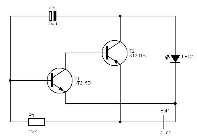

нужна схема простого реле времени на 1 транзисторе , чтобы при подаче питания на схему реле срабатывало с задержкой 2-10- сек.питание 12в

Берется несиметричный мультивибратор и типа такого download/file.php?id=44088
итавиться емкий конденсатор и резистор с большим номиналом между конденсатором и базой левого транзистора.

Вот ваша схема на одном транзисторе. При подаче питания конденсатор начнет заряжаться и, при достижении напряжения на нем пороговой величины, транзистор откроется и сработает реле .

Как можно переделать данную схему, чтобы при снятии питания реле было включенно 30 секунд.

adrin02 писал(а):... при снятии питания реле было включенно 30 секунд.
Подключить параллельно питанию схемы конденсатор большой ёмкости. Величина ёмкости будет прямо пропорциональна тому, сколько будет потреблять реле. Можно начать с 2000 мкФ, а дальше соориентируетесь.
