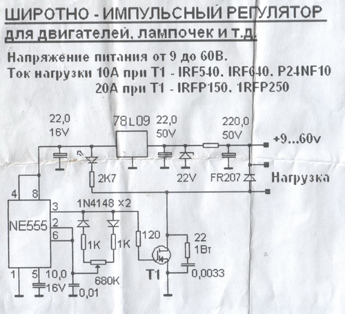

Нужна простая схема ШИМ регулятора для постоянного двигателя, мощность не знаю, Но питается он трансформатором на 350ват
Сообщения: 22897
Сообщение Borodach »
схем много... .
В схемах, где используются микросхемы, последние надо запитать через простейшие стабилизаторы на номинальное напряжение данных элементов... .

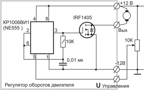

Borodach _ спасибо... первая схема на таймере заинтерисовала, .вот только как её разумно переделать на 36 вольт??
Сообщения: 22897
Включить в разрыв питания 555 стабилизатор, примерно как на второй схеме... . :)

Сообщение kOt-90 »
Огромное всем спасибо, собрал схему которую предложил Borodach..... всё отлично работает, могу віложить платку LAy

Здравствуйте, собрал схему, по печатке которую выложил KOT-90, и не работает. Трансформатор питающий схему уходит в гудение. Вначале пошел легкий дым, оказалось 78L09 поставил неправильно, потом повернул но гул тот-же. Некоторые детали на печатке отсутствуют( в схеме которую давал Borodach больше конденсаторов). Завтра поменяю 78L09 на новый, но мне кажется дело не в нем. В чем может быть проблемма ( могу выложить фото печатки)

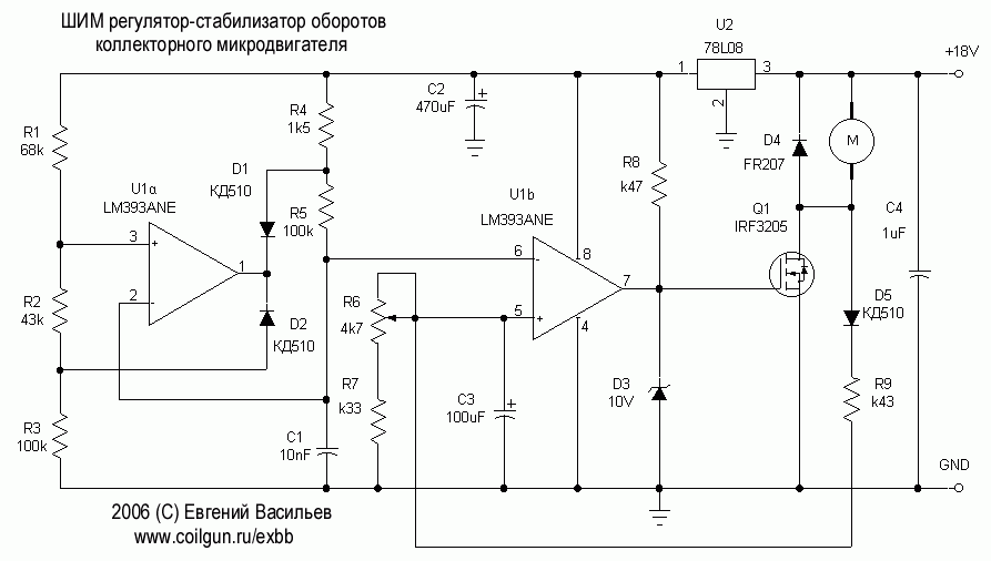

Схема конечно хорошая, но хотелось бы питание в районе 30 вольт (питание схемы и двигателя вместе) от выпрямленной переменки, мостом с трансформатора напряжением в 30 в. Двигатель перепутал, у меня ДПМ-25-Н1-01 на 27 вольт.
А также мне не нужна стабилизация оборотов, просто регуляция.

Сообщение RomanT »
Купи готовый мастеркит BM4511 за 300 руб и не мучся ...
с родным полевиком (IRF3205) до 50А и напряжением до 30 В - в лёгкую.
и вот так его модифицировать до 50 В и 100 А:
(т.е. добавить диод по входу питания схемы, установить стабилитнон, заменить полевик и вынести на радиатор)
Получится вот такой ШИМ-чик:

Что с точкой №2, откуда ее брать.
Сообщения: 22897
О ней надо забыть ... . :)

ATXBOX: печатная плата рабочая ( я по ней делал)))) :)) стабилитрона, резистора и диода по нагрузке на печатке НЕТ, я навесным монтажом паял эти компоненты ( в моём случае было так удобно ).... а гудеть транс у тебя может из-за того что ты на плату 30 вольт подаёшь ( без сопротивления и стабилитрона )... у кренки MAX по входу 20в помойму
