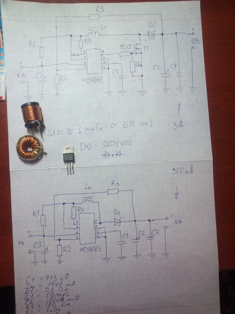

Доброго времени суток друзья! вкратце предистория: сгорел трансформатор для зарядки шуруповерта. на нем такие данные: 14.5v 220mA.
в наличии имеется бп - 5v 3A. Хочется собрать повышающий преобразователь на мс34063, но максимальный ток данной мс 1.5А. а при расчете на необходимую мощность на выходе будет 1440мА, т.е почти предел ее возможности. для этого я предлогаю модернизировать схему , подключив к выходу полевик. Подскажите пожалуйста опытные коты! правильно ли я нарисовал такое поключение?
И еще вопросик подойдет ли хотябы один из дросселей, которые есть в наличии(один от БП ПК в цепи 3,3В; другой от бп монитора. сколько примерно у них индуктивность? достаточно для получения тока 1,5А?

Re: DC-DC Преобразователь 5v - 12v
собрал преобразователь 5 на 12 вольт
. схема честно говоря своим КПД не порадовала - 55%. в чем прокол получился непойму. при увеличении нагрузки до 1,4 ВТ начинает греться микруха, точнее кипеть. по этому включал на пару секунд.Ток на входе 860мА, напряжение просаживается с 5 до 3В(зарядка от телефона) на выходе 130мА 10,6В.DimmOn писал(а):
После некоторых манипуляций со схемой спаял вот такой вариант
http://imagehost.spark-media.ru/i3/EF2F ... AE3375.png
мосфет взял из мервой мамки. кпд выросло до 70% все равно маловато(((
согласен с вами, но увы такого источника у меня нет. у меня зарядка только 800мА выдает на пределе, и мне было бы этого достаточно, если б КПД около 90% было.Starichok51 писал(а):тут нужна не зарядка от телефона, а источник, способный давать не менее 1,5-2 Ампера.
0.8*0.9*5/12=0.3
Даже без учета просадки порта 0.3А максимум выйдет по 12в с этой 800мА зарядки.
Для 1.5А @ 12в c учетом реального КПД 70% и сопротивления разьемов\проводов и просадки порта надо USB с отдаваемым током 1.5*12/0.7/4 = 6.4А
