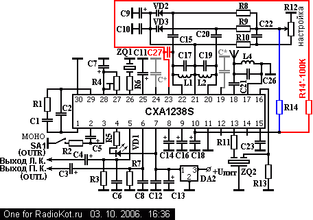

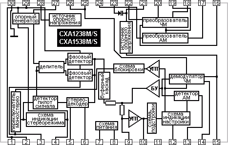

Не так давно удалось собрать отличный среофонический тюнер на микросхеме CXA1238S, всеми известного производителя SONY. Если посмотреть на эту микросхему "изнутри", то увидим, что это полный комплект АМ/ЧМ приёмника в одном корпусе.
Структурная схема
Использовать мы будем только ту часть, которая отвечает за ЧМ.
Смотрим схему:
Схема радиоприемника
Схема не содержит редких или дорогих элементов. Полярные конденсаторы электролитические, остальные - керамические Контурные катушки L1, L2, L4 - наматываются на оправке диаметром 3мм (стержень от шариковой ручки) проводом ПЕЛ-0,5. Резистор R12 - предназначен для настройки, можно применить любой переменный резистор, что бы избежать вернерного устройства и улучшить настройку лучше применить многооборотный резистор. Фильтр ZQ1 заменяем такой схемкой
Схема замены фильтра
L3 - 10... 14 витков ПЕЛ-0,5 на каркасе диаметром 5мм с подстроечным ВЧ сердечником.

Сборка и наладка устройства:
-При сборке не рекомендуется использовать активные флюсы типа Л-5 и другие.
-При питающем напряжении - 2... 7,5В вместо DA2 следует установить перемычку.
-R14 резистор АПЧ - определяет степень удержания настройки на станции (на схеме обозначен красным цветом).
-Настройку тюнера следует проводить в зоне уверенного приёма, в следующей последовательности:
1. Входной контур L4, C26 не устанавливается;
2. Контуром L1, C17 гетеродин настраивается на приём любой мощной FM-станции;
3. Контуром L2, C19 настраивается УВЧ по максимальной громкости;
4. Контура настраиваются путём сжатия или растяжения катушек L1, L2 или изменением количества витков;
5. При замене фильтра ZQ1 на LC контур, его необходимо настроить в резонанс на частоту 10,7 МГц. На слух это определяется по минимуму искажений и максимальной громкости;
6. Перемещая движок резистора настройки R12 в крайние положение подстроить контуром L1, C17 частоту гетеродина до полного перекрытия диапазона;
7. резистором R4 подстроить частоту ГУН до надёжного захвата пилот-тона, что определяется по зажиганию VD1 при приёме стерео-передач (выключатель SA1 - разомкнут);
8. Установить входной контур L4, C26 и настроить его по максимальной громкости станций, расположенных по краям диапазона;
Рекомендуется повторить настройку при слабом сигнале для получения максимального качества приёма. После окончания настройки витки катушек необходимо закрепить ваткой пропитанной парафином. Если даже после окончательной настройки при приёме мощных станций остаётся шум рекомендуется заземлить выводы 19, 24 на общий провод через конденсаторы ёмкостью 0,1 мкФ (на схеме обозначены С*). Уровень сигнала НЧ на выходе слишком мал, поэтому не стоит пытаться настраивать тюнер, подключив к выходу наушники. При эксплуатации обнаружен недостаток в работе АПЧ: неравномерность действия АПЧ от центра диапазона к его краям, поэтому рекомендуется убрать резистор R14, и заменить его цепочкой R14", и С27 (на схеме - синим цветом). Ёмкость С27 - определяет степень удержания настройки на станции. Расширить диапазон перекрытия тюнера, можно уменьшив ёмкость или выпаяв конденсаторы С17, и С19. При этом потребуется заново подогнать участки диапазона, подстроить гетеродин (L1-6 вит.), настроить УВЧ (L2-7 вит.), подстроить входной контур на середину диапазона (L4), потребуется менять количество витков контурных катушек. Так же следует учесть, что, все настройки желательно проводить в середине РВ диапазона. Ёмкость конденсатора С27 необходимо снизить до значения 1... 3 пФ.
На 12-й вывод можно "навесить" светодиод относительно "+" питания, через токоограничивающий резистор аналогичный R5. Варикапы VD2, VD3 можно заменить на сдвоенный КПЕ.
В качестве усилителя для работы на наушники, применяем простейшие усилители на микросхемах TDA7050, TDA2822 или другое великое множество TDA-шек способных работать на более мощную нагрузку. Топологию платы к Вашему сожалению не привожу,
На этом завершаю. Удачной наладки. Все вопросы ловлю на форуме.
