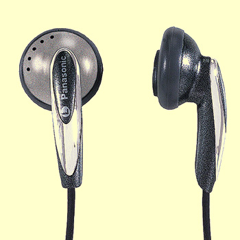

По причине просты схемы приемника сигнал на выходе в режиме МОНО. Для прослушивания нами используются дешевые наушники-вкладыши. Их достаточно, чтобы оценить наличие и качество принимаемого сигнала.
Уши
Т.к. мы предполагаем написание продолжения данной статьи, то в последующем мы рассмотрим несложные схемы простых усилителей. Как вариант, вы смело можете подать сигнал на вход компьютерных активных колонок. Излучатели наушников по схеме соединяются параллельно.
