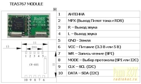

Вот так он выглядит. Имеет малые габариты, но запаять его очень просто, расстояние между выводами 2 мм. Управляется тоже не сложно, согласно Datasheet, чтобы модуль заработал ему нужно подать питание и послать по выбранному протоколу 5 байт с настройками частоты и другими параметрами. Модуль так же позволяет читать из него инфу, что очень полезно например при реализации функции автопоиска ( читаем уровень сигнала из ADC и делаем вывод поймали мы станцию или нет ). Также можно читать и другие параметры – подробно все есть в Datasheet, формулы для расчета частоты и других параметров. Потом наверно напишу подробную статью о нем, если нужно будет. Звук мне очень понравился. Ловит в городе все станции на короткий кусок провода в качестве антенны. Но при всех своих достоинствах есть и недостатки, одним из которых является плохой прием, когда станция имеет слабый сигнал, за городом, например. Решается это подключением антенны, и чем она будет лучше, тем чище будет звук. Неплохие результаты были получены с применением автомобильной активной антенной. Перейдем уже и к самому устройству и характеристикам. Что удалось реализовать:

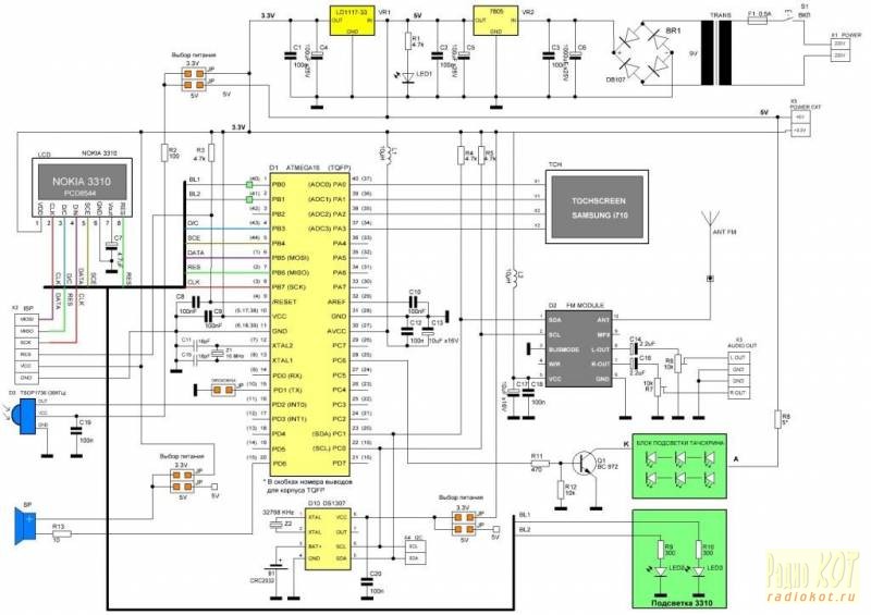

Хотелось сделать еще термометр и будильник (место в МК еще есть достаточно), но просто не успел. Схема устройства
Схему с высоким разрешением можно скачать в конце статьи Кратко об управлении. В нормальном режиме при нажатии кнопки «SET» на переднем плане крупными цифрами показывается или частота или время.

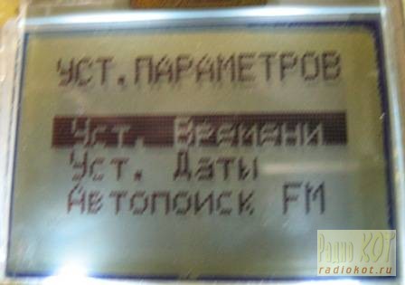

Настройка времени – кнопками «Влево, Вправо» устанавливаем сначала часы, нажимаем кнопку «SET» - переходим к редактированию минут. Аналогично редактируется дата.

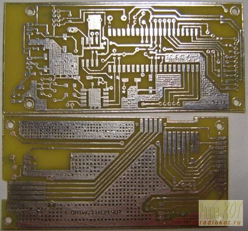

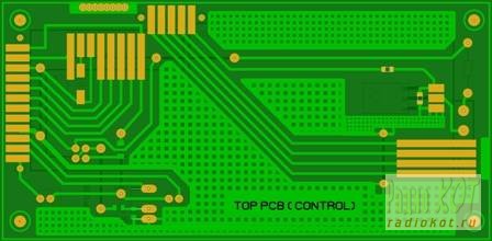

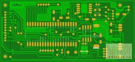

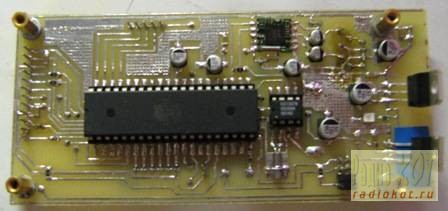

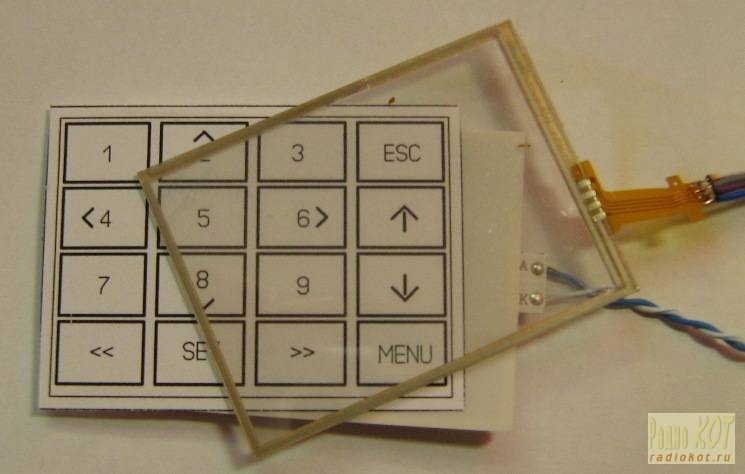

Включение / выключение подсветки – кнопка «LIGHT». Поиск станций будет начинаться с начала диапазона (обратный поиск не делал). Если поиск остановился, станция поймана, у Вас есть выбор, нажать «DOWN» и продолжить поиск или записать станцию в память нажатием на кнопку «SET». Номер следующей станции увеличиться на 1 и можно продолжить далее искать и так до конца диапазона. В нормальном режиме переход на станцию может выбираться кнопками «1» - «9» или кнопками «Вверх» и «Вниз» Рисунок клавиатуры напечатал на бумаги, подсветку видно через нее. Координаты клавиш записаны в EEPROM, и их можно поменять, если захочется нарисовать свою клавиатуру. Там же в EEPROM записаны коды кнопок пульта. Конструкция собрана на двух печатных односторонних платах.
Подсветку Touchscreen сделал следующим образом. Снял с неисправного дисплея WG12864C блок подсветки, он по размерам как родной. Управление подсветкой через ключ на транзисторе. Подсветка дисплея 3310 реализована на двух ярких белых светодиодах, управление которых от МК.

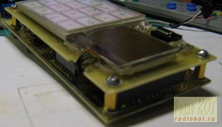

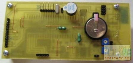

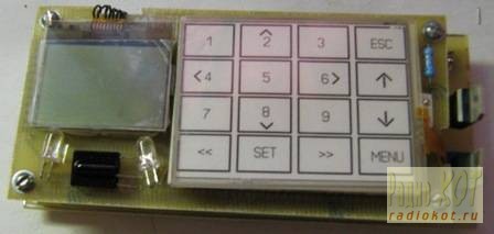

На снимке рисунок клавиатуры тестовый, надо что-то красивее нарисовать и отпечатать на пленке . Снизу видно модуль подсветки, сверху сами понимаете Touchscreen. Вся схема питается от 3.3В. Но есть уточнение - может показаться нелогичным использование двух источников питания на 3.3В и 5В. Согласен, но это связано с тем, что я просто не нашел датчиков IR TSOP1736 или аналогичных на напряжение 3.3В, мой отказался работать, от 5 вольт пашет отлично. И еще если верить Datasheet на микросхему DS1307, То напряжение питания должно быть больше напряжения батарейки на 1.2В, иначе она начинает работать только от нее. Так же не оказалось спикера на 3.3В. Вот только по этой причине пришлось городить огород. Для выбора питания этих узлов есть джампера. Выбор питания часов и спикера и датчика TSOP1736 можно установить перемычками. Если есть элементы работающие от 3.3В, то все можно питать от одного источника. На плате есть еще джампер, функции которого, указать МК какой у вас дисплей оригинал или «китаец». Собранное устройство
Думаю все это вмонтировать в шкаф кухни или собрать в корпусе и приклеить на скотч в удобном месте. Стабилизаторы потом отогну, что бы не мешали и прикручу от греха к небольшим радиаторам. Важно! Не приклеивайте дисплей клеем - я «угробил» один, пришлось все перепаивать. Только двухсторонний скотч. Короткое Видео работы приемника ссылка ( 05.rar ) Прошу прощение за качество фотографий, снималось на мобильник. На основе этого устройства можно реализовать различные варианты и использовать предложенные решения в своих разработках. Например – карманный приемник, приемник с управление по USB, приемник для компьютера и т.д. Можно реализовать и управление громкостью, но мне она была не нужна, просто купил активные компьютерные колонки, повесил их по краям кухни, выставил оптимальную громкость и все. Есть потенциал для дальнейшего творчества. Вот кратко и все. Всем удачи! Надеюсь, что Коту понравилось и Вам тоже. Спасибо за внимание. Спасибо всем, чьи материалы в Интернете пригодились при реализации данного проекта, а так же своей любимой жене за терпение и понимание. Материалы к статье:
