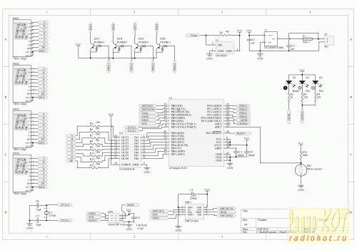

  • максимально простая схемотехника - было решено отказаться от специализированных микросхем типа DS1307 с часами реального времени и от микросхем типа MAX7219 - драйвера семи-сегментного дисплея. Правда некоторое усложнение в схеме есть - чтобы запитать правильно четыре дюймовые цифры потребовалось усилить выходы МК при помощи транзисторных  PNP сборок по цепи общих анодов и микросхемой ULN2803 по цепи катодов.
  • полное отсутствие привычных органов управления. Никаких кнопок - часами не возможно управлять привычным образом. Это конечно не было самоцелью - целью стало то, чтобы этими часами и не нужно было управлять! Пусть они сами позаботятся о том, чтобы всегда снабжать домочадцев самым свежим временем. Я уже описывал в статье про концепцию о механизме синхронизации часов и о способе управления параметрами в EEPROM через браузер - вот именно этот механизм и станет основой управления новыми часами. Меняем кнопки на радио-модуль с чипом NRF24L01.

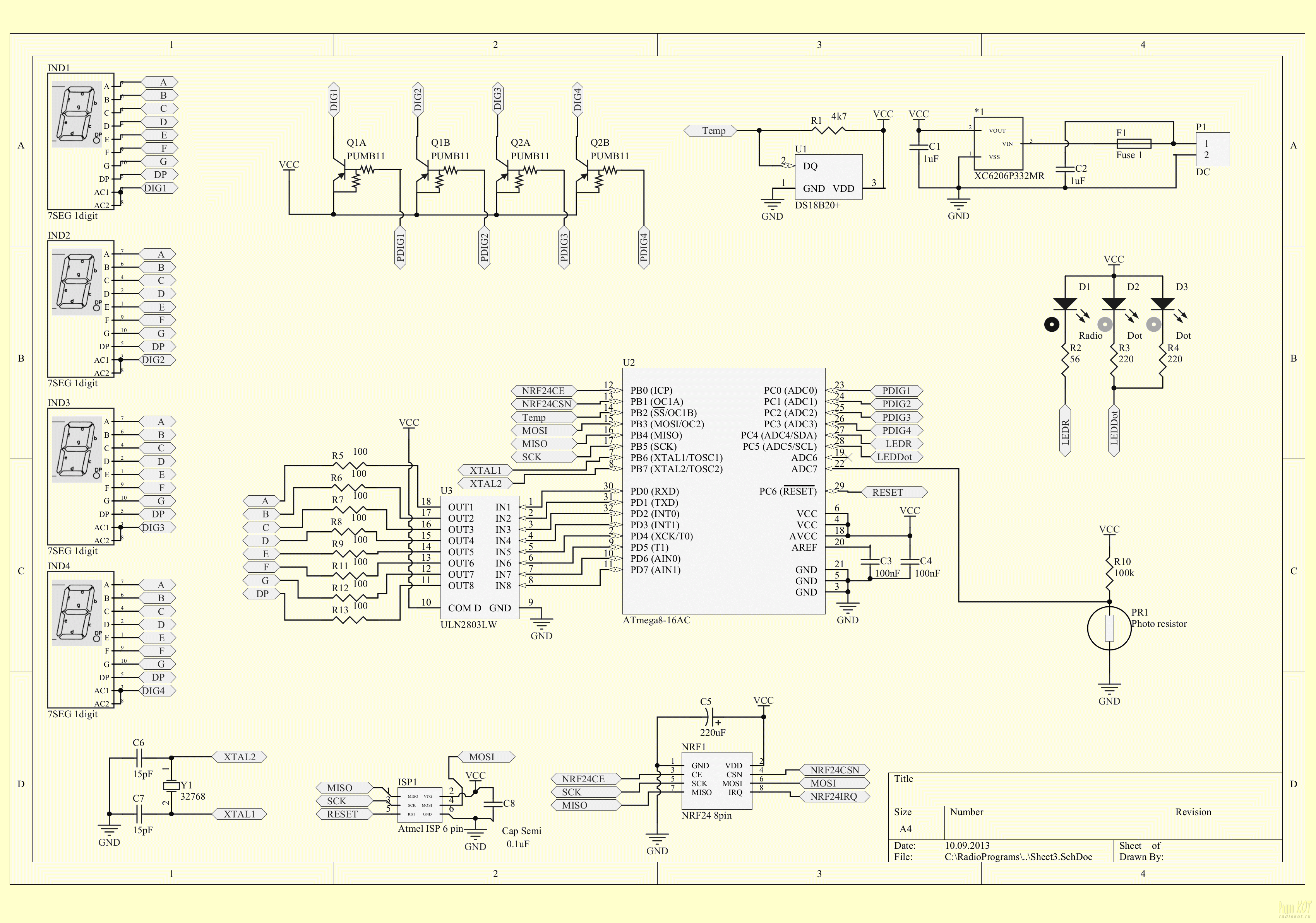

Схема, основные комментарии по ней даны выше. Питание всего устройства осуществляется от внешнего источника на 5в. Схема содержит в себе стабилизатор на 3.3В. Такой вариант выбран потому, что напряжение порядка 3.3В требуется для радио-модуля, а с другой стороны - внешние источники питания на 5В очень распространены, подойдет любая недорогая USB зарядка с током до 500мА. Три светодиода на схеме имеют такое назначение - два оранжевых под цвет цифр нужны для двух мигающих точек между показаниями часов и минут. Один голубой расположен между ними и используется для отображения (мигания) состояния работы с радио-модулем.

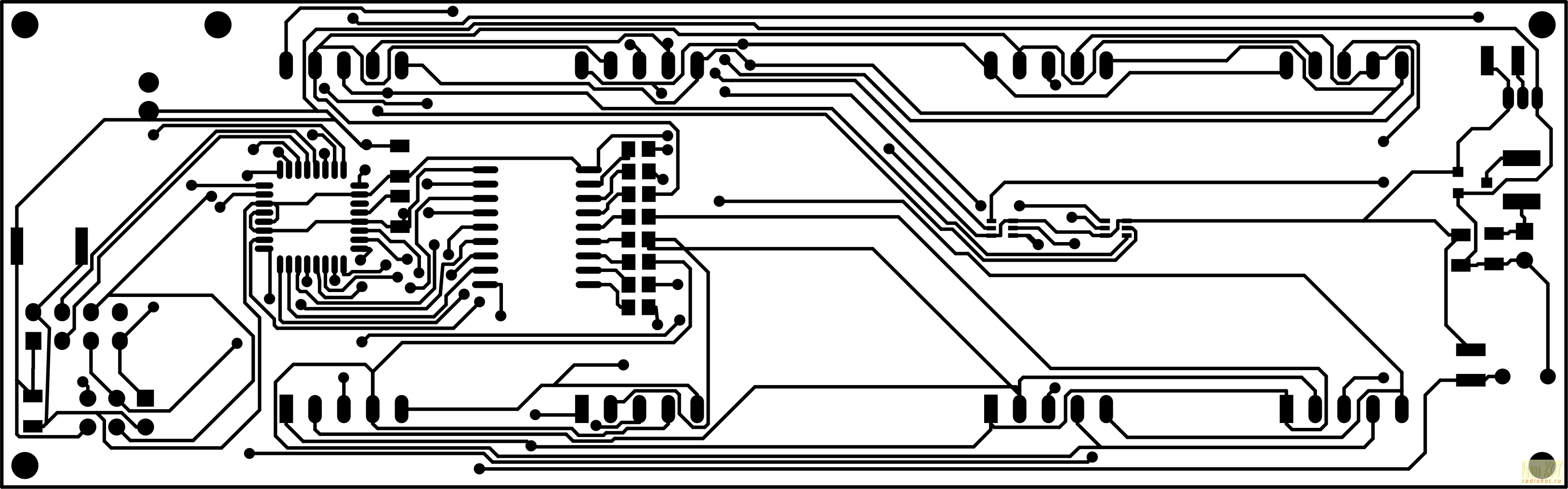

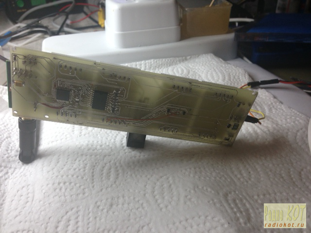

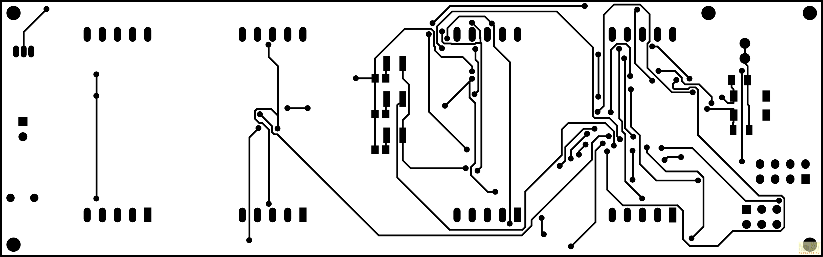

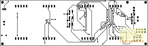

Печатная плата сделана компактно так, почти все компоненты в исполнении SMD и располагаются снизу платы в то время как сверху большую часть платы занимают семи-сегментные индикаторы, радио-модуль, разъем питания, датчик температуры и фоторезистор. В приложении есть PDF подготовленные для ЛУТ.

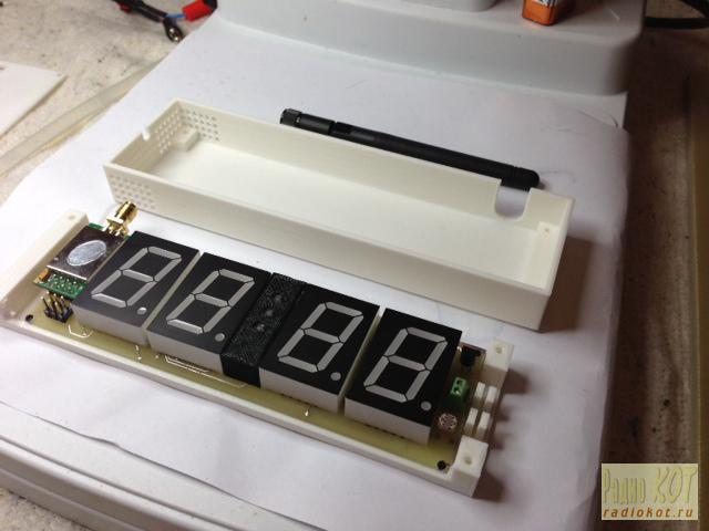

Часы пока без корпуса:

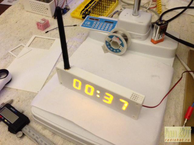

И наконец часы в корпусе, готовые к установке:
Короткое виде работы часов - в момент включения происходит синхронизация и так же можно увидеть как работает подстройка яркости под освещенность:
