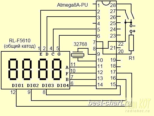

Наткнулся как-то в просторах интернета на схему, думаю, самых простых часов на микроконтроллере Atmega-8A:
Ссылка на статью.

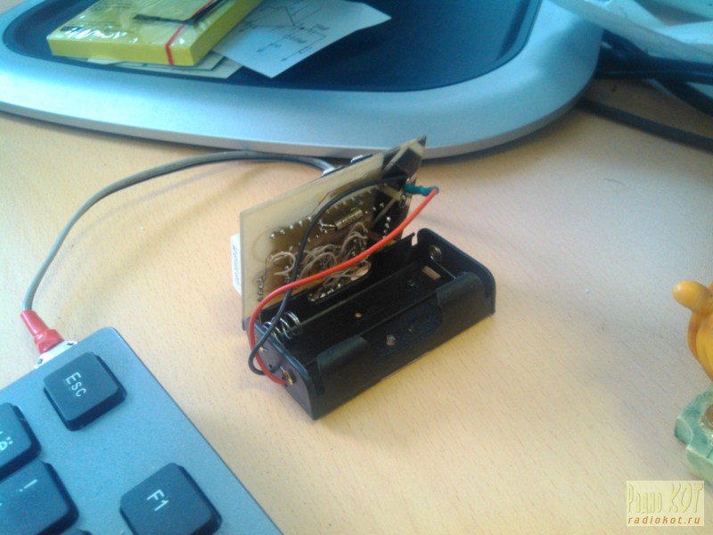

Так как я - начинающий радиолюбитель решил данную схему повторить, добавив схему резервного питания от двух элементов AA:
Поначалу часики немного спешили, приблизительно на 30 секунд в сутки, но повесив корпус  часового кварца на «-» стали ходить очень точно.

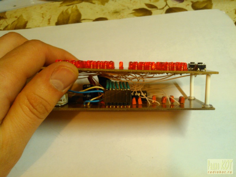

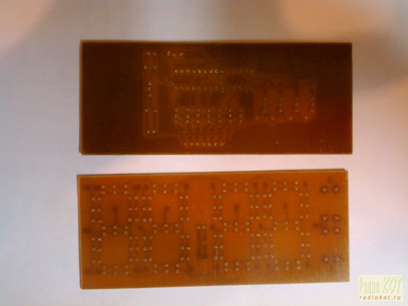

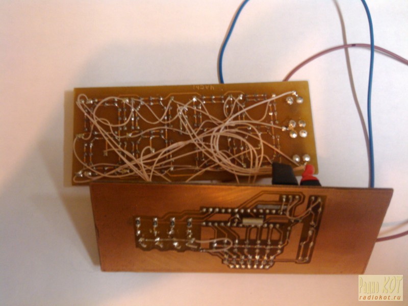

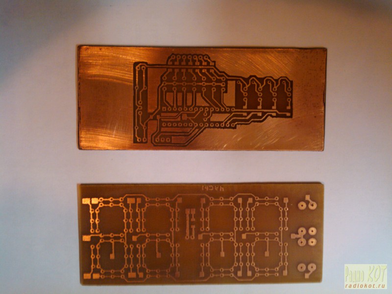

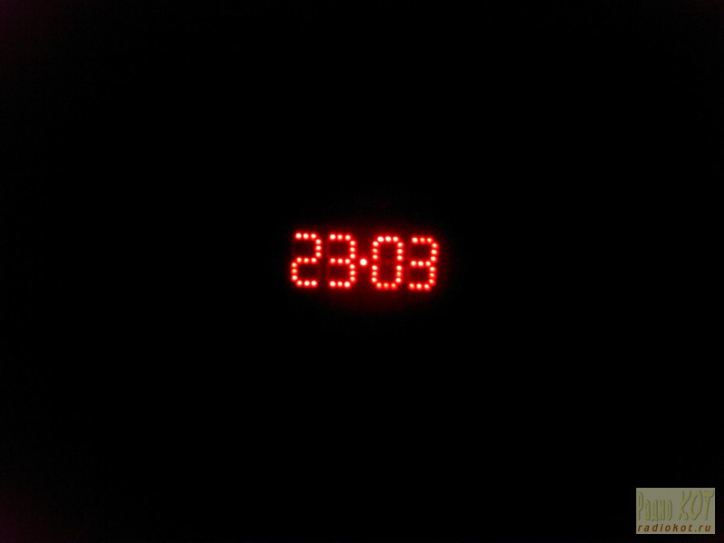

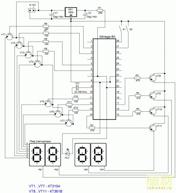

Вот из-за этого достоинства я и решил повторить их в увеличенных габаритах, заменив четырехразрядный индикатор с ОК на светодиоды, разбитые на соответствующие сегменты и разряды. В связи с тем, что увеличилась нагрузка на индикацию, добавил транзисторные каскады с общим коллектором:
  • npn-структуры в анодные цепи индикации;
  • pnp-структуры в катодные цепи индикации.
Получилась такая схема:

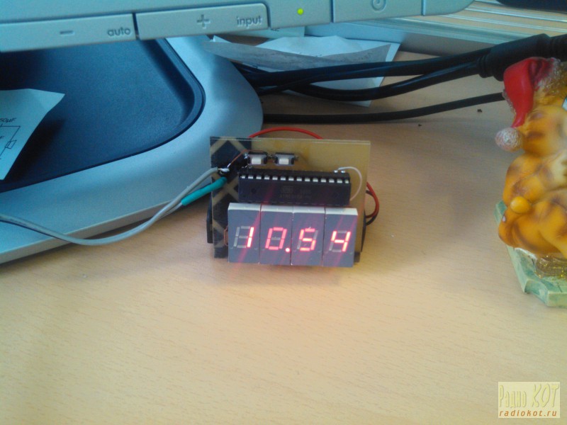

Кнопками S1 и S2 устанавливаются непосредственно часы и минуты.
Вместо КТ315 можно использовать BC547 (для SMD - BC847), вместо КТ361 - BC557 (для SMD - BC857).

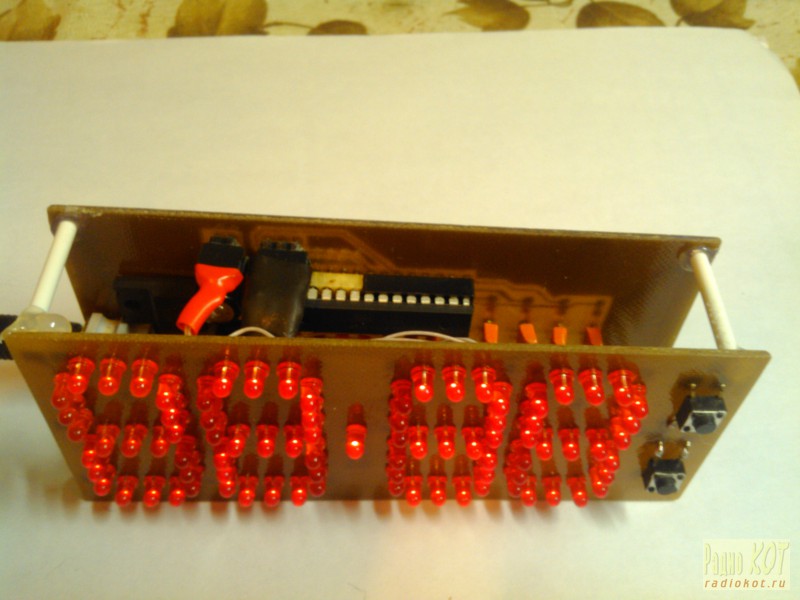

Вот, собственно, фото:
Часы работают уже полгода без коррекции времени.
Всем спасибо за внимание! :)
