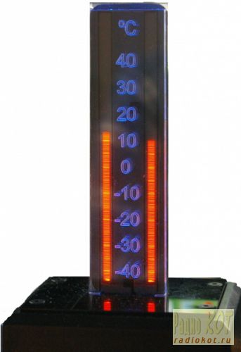

Когда появилась возможность приобрести шкальный индикатор BG12201 с самосканированием, возник вопрос: "А чтобы эдакое на нём собрать?". А в это же время на форуме прозвучала мысль про термометр на таком индикаторе. Сделать термометр не проблема - один микроконтроллер справится со всем. Но подумалось, что хорошо бы индикатор подключить с использованием CPLD. Тем не менее, ставить микроконтроллер для измерения температуры и CPLD для отображения, чтобы удовлетворить мечту, казалось не разумным. Зачем CPLD, если микроконтроллера и так, более чем хватает. И тут во время ночной бессонницы родилась бредовая идея - а может, всё же, обойтись без... микроконтроллера? В качестве температурного датчика применить широкораспространённый ds18s20 (ds18b20) и обработку протокола 1-wire сделать аппаратно, на железной логике в CPLD. Таким образом и родилась конструкция двухканального термометра со шкальным индикатором.

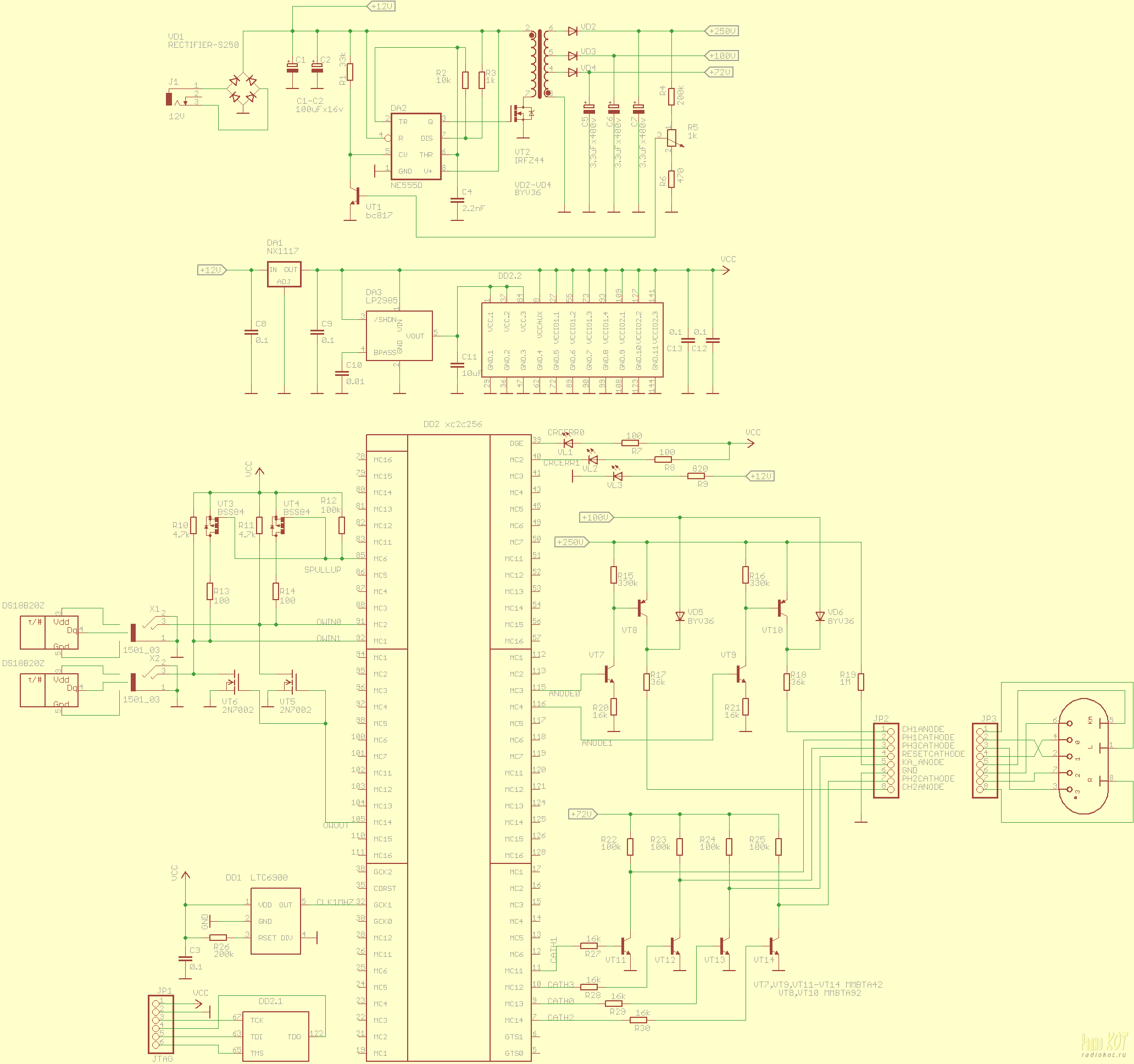

Театр, как известно, начинается с вешалки. Радиотехническая конструкция - с источника питания. Эта конструкция питается от стандартных 12 вольт постоянного тока. При помощи линейного стабилизатора LM1117-33 из них получается 3.3в для питания логической части и далее с помощью LDO стабилизатора LP2985-18 из 3.3 вольт получаем 1.8 вольт для питания ядра CPLD. Питание индикатора обеспечивается обратноходовым преобразователем на таймере NE555. Для питания индикатора необходимо 250 вольт анодного напряжения. Но для правильной работы, необходима так же подача напряжения смещения на катоды порядка 72-х вольт и 100 вольт на выключенные аноды. Все эти напряжения снимаются с отводов того же трансформатора, на котором формируется 250 вольт. Использованный преобразователь описан на сайте dos4ever.com. Обратная связь заведена с наиболее потребляющего напряжения - 250 вольт.
Схема тактируется от RC-генератора на микросхеме LTC6090 - она способна генерировать довольно стабильные импульсы в широком диапазоне частот и имеет встроенные делители частоты на 10 и 100. В данной схеме элементами R26, C3 она настроена на генерацию частоты около 1МГц, что обеспечивает каждый такт с интервалом в 1 мкс.
На транзисторах VT3 - VT6 собран интерфейс 1-wire. Транзисторы VT5 и VT6 формируют низкий уровень на шинах (обоих одновременно), а транзисторы VT3 и VT4 предназначены для обеспечения сильной подтяжки (strong pull up) на этих же шинах во время выполнения датчиками температурного преобразования при паразитном питании. Резистор R12 не позволяет открыться этим транзисторам при включении во время переходных процессов (просто перестраховка - на неинициализированных выходах CPLD xc2c256 наличиствует подтяжка к плюсу питания).
На транзисторах VT11 - VT14 выполнены катодные ключи. Когда соответствующий ключ открыт на катод индикатора подается низкий потенциал. При закрытом ключе через резисторы R22-R25 на катоды подается напряжение смещения 72 вольта. На аноды индикатора подается или 100 вольт смещения через диоды VD5 и VD6, или 250 вольт, если открываются анодные ключи VT8, VT10.

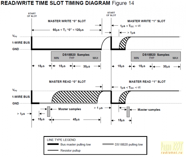

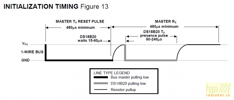

Блок 1-wire предназначен для формирования временных интервалов на выходе owout. В зависимости от сигнала wr_res модуль формирует или сброс, или слот данных. Он содержит 10-ти разрядный счетчик counter, который запускается сигналом ow_run и этот сигнал снимается по окончании отсчета. Длительность отсчета зависит от сигнала wr_res. Если выполняется слот данных, то в начале цикла активизируется сигнал owout, который откроет транзисторы VT5, VT6, которые в свою очередь притянут шины к низкому уровню. Этот уровень сохранится или только одну микросекунду, если надо вывести лог.1 или дольше (90 мкс, допустимо от 60 до 120 мкс), если надо вывести лог.0, в зависимости от сигнала dataout. Для выполнения чтения - просто выполняется запись лог.1, а на, примерно, 12-й микросекунде состояние линии owin защелкивается в триггере и из триггера выводится на шину datain. Сигнал с datain поступает на два сдвиговых регистра: простой - tempshift, где накапливается температура, и с обратными связями для подсчета crc, где считается контрольная сумма. Для иллюстрации привожу диаграммы из даташита на термодатчик. Сами даташиты легко находятся на сайте производителя www.maximintegrated.com.
Если выполняется сброс, то сигнал owout удерживает линию более 480 мкс (выбрано 512мкс) на низком уровне и затем, не менее 480 мкс линия остаётся в высоком, во время которого датчик должен сообщить о своём присутствии выдав presence pulse, который в этой конструкции просто игнорируется (наличие отсутствия датчика определяется по ошибочной контрольной сумме во время считывания температуры.

Для работы шкалы с самосканированием, на её катоды надо подавать определённую последовательность импульсов. В самом начале надо подать низкий потенциал на катод сброса (cathodes(0)) и удерживать его 140 микросекунд. Затем этот уровень снимается с катода сброса и подаётся на первый катод (cathodes(1)), где он должен быть 70 микросекунд. Далее, аналогично, низкий потенциал подаётся на второй и третий катоды, на каждом удерживаясь по 70 микросекунд. Следующий катод, на который будет подан низкий потенциал - снова первый, затем второй, третий и снова первый. Во время такого переключения облако ионизированного газа будет перемещаться от одного катода к соседнему. Такая последовательность должна повторяться до тех пор, пока не будет просканирован 201 элемент, после чего цикл начинается по-новой с катода сброса, чтобы зажегся сегмент в самом начале шкалы.
Шкала будет освещена, пока наличествует анодное напряжение конкретной шкалы. Для того, чтобы шкала светилась только до определенного места, когда облако ионизированного газа достигнет его, необходимо снять анодное напряжение. Таким образом, при сканировании, постоянно инкрементируется счетчик scan и его значение сравнивается со значением scaleXreg. Как только оно будет превышено - с соответствующего анода (anodes(0) или anodes(1)) напряжение снимается.
Это базовая работа со шкалой. Однако, у газоразрядных приборов существует небольшая проблема - если какой из катодов долго не горит, а поблизости горит другой катод, не горящий катод “отравляется” распыляемым металлом с работающего катода, и со временем, зажигание этого катода может стать затруднённым. Это будет выражаться в том, что шкала больше “не захочет” зажигаться там, где она долго не горела. Поэтому в такого рода устройствах необходимо предусмотреть процедуру “антиотравления”, которая на некоторое время будет зажигать все элементы, чтобы сохранить их дальнейшую работоспособность. Это происходит с периодом в 32 измерения температуры. После 32-го измерения, индикатор не отображает температуру, а последовательно зажигает и гасит шкалы (screensaver), до выполнения следующего замера.
Для облегчения считывания шкалы, SLvik на форуме предложил некоторые элементы “выделять” яркостью. Яркость увеличивается за счет того, что сегменты засвечиваются не на 70 мкс, а на более долгое время (константы bold, semibold). Так как такой режим не является паспортным, чтобы сегменты постоянно светящиеся более ярко “не пригорели”, после каждой отработки “screensavera” шкала сдвигается на один элемент и соответственно, изменяется смещение прибавляемое к значению регистра tempshift при записи регистра scaleXreg. Во время работы “screensavera” выделение шкалы выключается.
