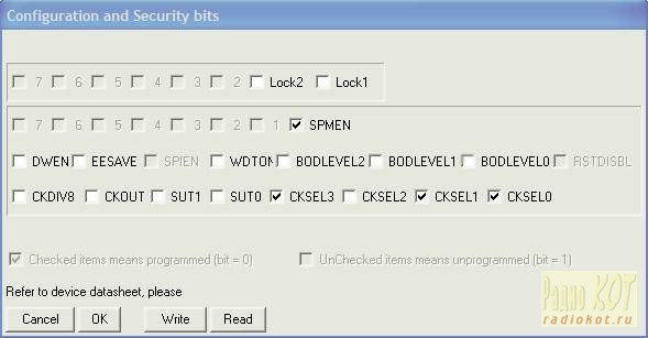

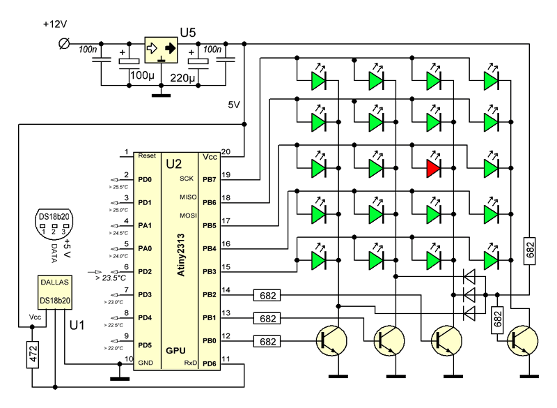

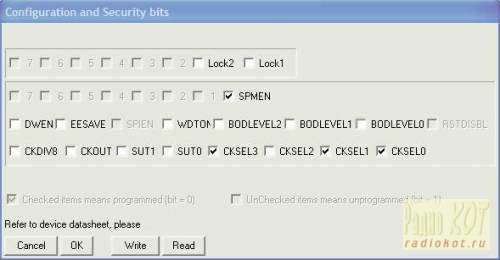

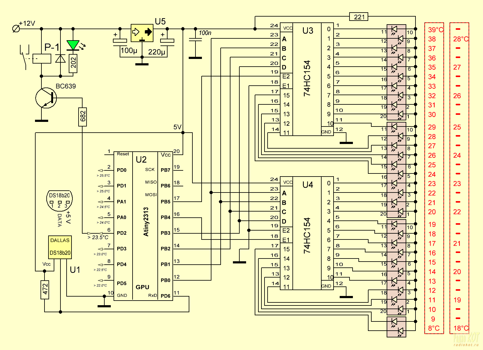

Автор: Coviraylhik Пришло время межсезонья, в такое время очень актуально, иметь сведения о температуре внутри помещения. Термометров уже придумано великое множество, со стрелками, цифрами, графикой.......... А что делать, моему коту Тигрику, он в этих стрелках, цифрах, графике, похоже не разбирается, вот понаблюдать за передвигающимся светодиодом эт он думаю, осилит, а там соответственно такой модернизации и инстинкт выработается на дальнейшее действие … .:) И ещё. Как начинающему сделать свой термометр, тут только еще получилось помигать светодиодом, а написание программы , чтобы было отображение в цифрах или графическое, нужно потрудится еще и еще …..:) Ну что ж как говорится, что имеем, тем и пользуемся, мигаем светодиодом по «взрослому», всего по схеме задействовано 32 светодиода. Принципиальная схема комнатного термометра, с функцией термостата (режим нагревателя). В архиве имеется две готовые прошивки. Они имеют такие характеристики; Прошивка T_led_+18°C_ +28°C_0.3°C, диапазон отображаемой температуры от +8°C до +39°C, шаг (цена деления) отображаемой температуры 0.3°C . Прошивка T_led_+8°C_ +39°C_1°C, диапазон отображаемой температуры от +8°C до +39°C, шаг отображаемой температуры 1°C . Термостат по схеме (один из вариантов) подключен к PD2 U2 выв.6, на котором выставлен порог отключения при 23.5°C. Все эти значения можно легко перестроить, под свои параметры эксплуатации схемы, исходник имеется в приложенном архиве. Программа имеет такие свойства: На светодиодной шкале включается только один светодиод, соответствующий в момент измерения температуры. При достижении измеряемой температуры выше программируемого диапазона, +28°C или +39°C (зависит от выбранной прошивки) светодиод подключенный к U3 выв. 1 будет гореть постоянно. Аналогично, при достижении измеряемой температуры нижнего значения и ниже программируемого диапазона +18°C или +8°C , светодиод подключенный к U4 выв. 17 будет гореть постоянно. Схема программно может быть настроена на шаг 0,1°C , это уже зависит от вашего решения и диапазона температуры в области применения . Порты контроллера U2 РА0, РА1, PD0 …….. PD5 задействованы на выход для работы термостата (режим нагреватель), настройка фиксированная, в диапазоне от 22°C до 25.5°C с шагом 0,5°C Fuse программируются на внутренний генератор МК 8 MHz Fuse для РоnуРгоg Комплектующие схемы; Основные её части состоят из распространенных деталей, МК ATtiny 2313, датчик температуры U1 DS18B20 (применив этот датчик, избавляемся от разовой или постоянной калибровки термометра), дешифратор/демультиплексор (4х16) 74HC154 (микросхема отечественная ИД3). Для шкалы отображаемой температуры используем блоки Led линейных шкал DC-10SRWA, или любые подходящие вам по яркости штучные светодиоды. Вот и весь девайс, добавлю только, что всё сделано на общественных началах из спортивного интереса и в свободное время ..:) Удачи в повторении схемы.
Р.S. Цель статьи, поделится не только этой схемой, в основном это результат работы над программой, в которой я имел желание сделать, чтобы каждая нога МК управляла нужными мне устройствами. И это реализована одна из идей использования этой программы Термометр светодиодная линейка , которая прямо просилась для этого конкурса::) Программа не имеет коренных отличий от других видов термометров или термостатов .
В этом примере задействовано 8 портов на управление светодиодами, и наращивание до 16 портов управления далее будет по такому же принципу, я не стал разрисовывать все 16 портов, усложняя таким образом, читаемость схемы, и весь смысл этого примера показать разнообразие коммутаций. Тем не менее , в схеме осталось определить физический порядок нумерации линейки светодиодов, и можно использовать эту линейку для зажжения одиночного светодиода или группы светодиодов по нарастающей или убывающей диаграмме.
