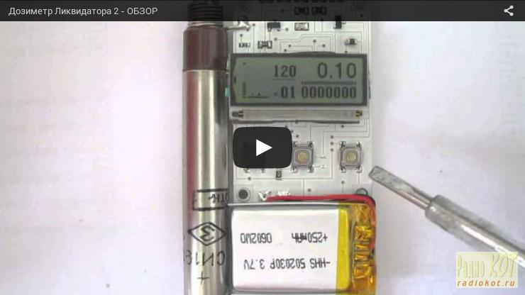

  • выключенный: 2.5 мкА
  • включенный дозиметр при фоне до 0.30 мкЗв/ч: 100 мкА
  • подсветка дисплея: 0…12 мА в зависимости от яркости.
Время непрерывной работы при аккумуляторе 250mA и уровне до 0.30 мкЗв/ч  - не менее 60 дней.
Мощность эквивалентной дозы (МЭД) гамма излучения:  0.01 - 999 мкЗв/ч
Время измерения:  5,  10, 20, 30, 45, 60, 120, 240, 360, 720 с.
Возможность использования счётчиков:  СБМ-20, СБМ-21, СБТ-10, СБТ-11, СИ-22Г, СИ-1Г, СИ22БГ, СБТ-9, СИ-8Б, СТС-5, СТС-6, СИ-29БГ, Бета-1, Бета-2 и т.п.
Используется усреднение по времени.

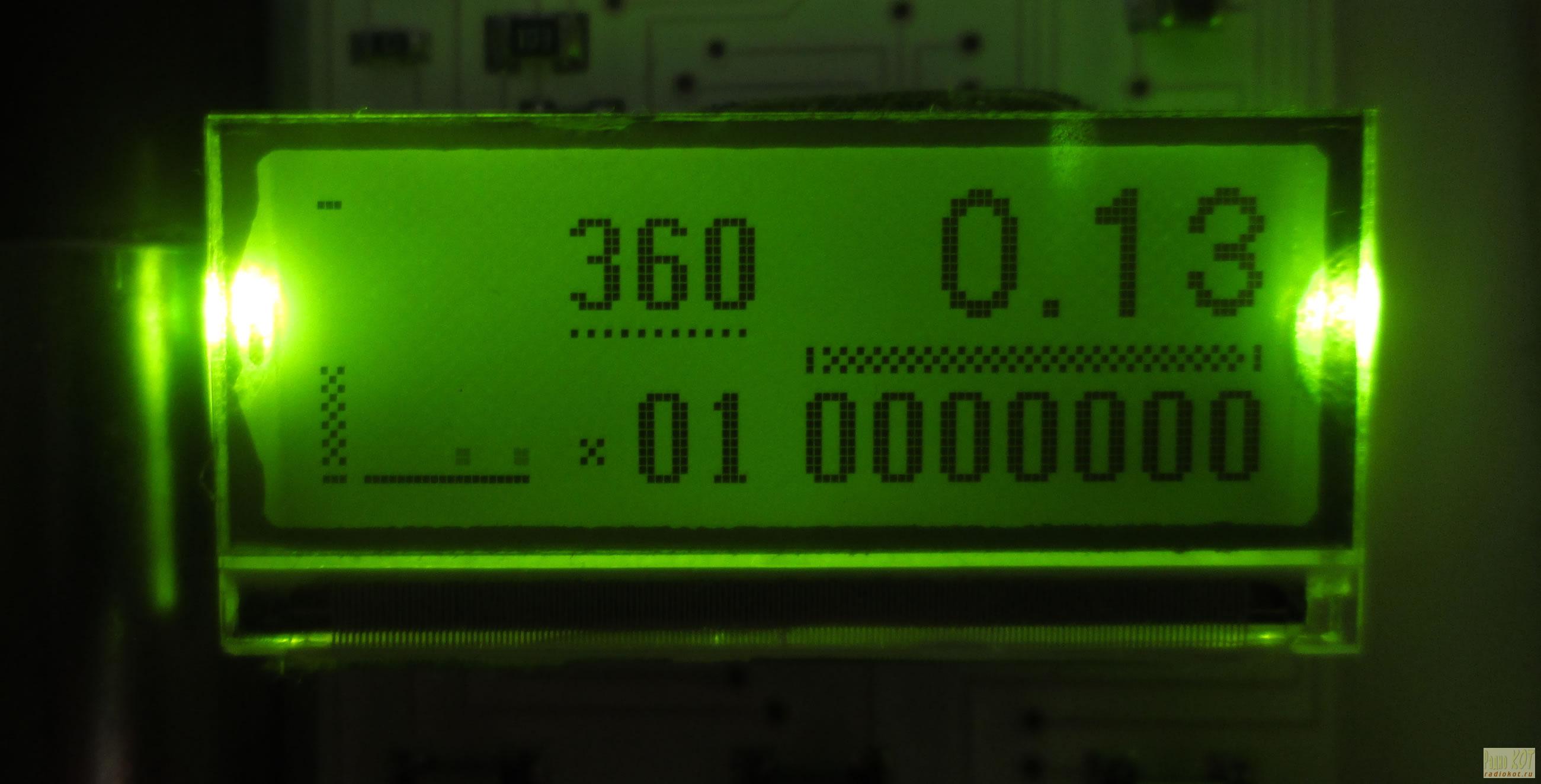

Фото:

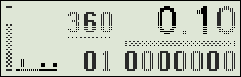

Левая. Нажатие: изменение времени измерения. Зажатие: вкл-выкл тревоги.
Центральная. Нажатие: вход в меню. Зажатие: выключение дозиметра.
Правая . Нажатие: вкл-выкл подсетки. Зажатие: вкл-выкл индикации.
Меню:
  • подсветка: вкл-выкл подсветки дисплея и установка уровня яркости (0…99%)
  • индикация: вкл-выкл звуковой и световой индикации
  • тревога: установка уровня тревоги (0…999 мкЗв/ч)
  • авто выключение: время, через которое дозиметр выключиться (0…99999 сек)
  • язык: выбор языка (русский, английский)
  • доза: сброс накопленной дозы
Системные настройки:
Для входа необходимо войти в меню и два раза зажать правую кнопку. Здесь можно изменить индекс для счётчика и  посмотреть количество импульсов высоковольтной накачки. Количество импульсов должно быть до 10, во влажном воздухе может быть больше. Индекс счётчика можно рассчитать по формуле: K = T * 10; где Т – время, необходимое для измерения.  Для счетчика СБМ-20 (360), СИ-19Г (420), СИ-22Г (90).

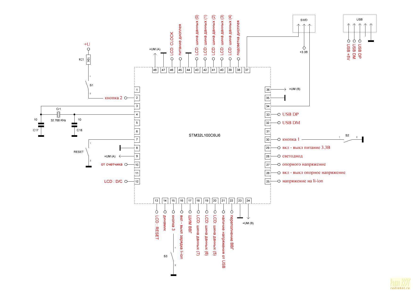

Схема:

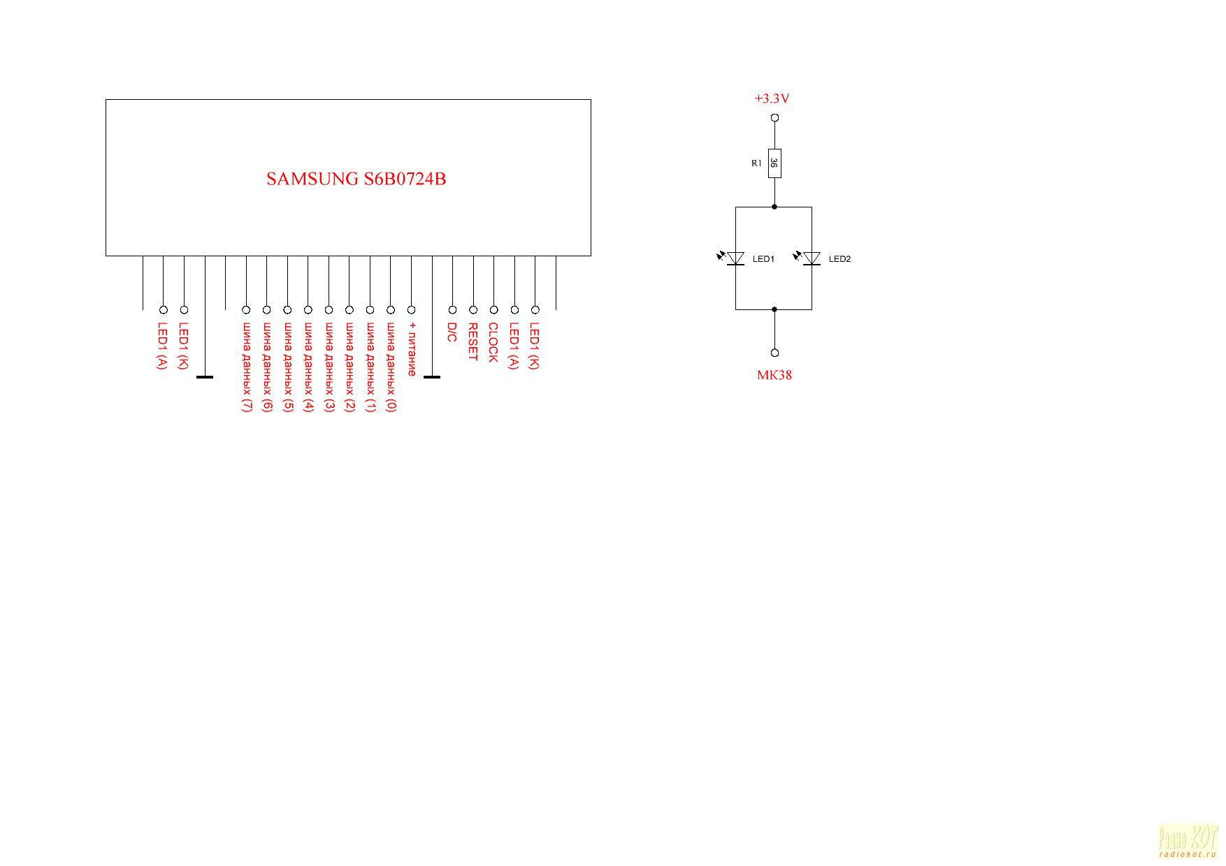

Сердцем прибора является микроконтроллер STM32L100C6U6, особенностью которого является низкое энергопотребление. Запитан микроконтроллер напрямую от li-ion аккумулятора через диод, обеспечивающий падение напряжения на 0.52В.
Для отображения данных используется оригинальный дисплей Samsung S6B0724B с потреблением 40 мкА.
Питается дисплей от микроконтроллера.

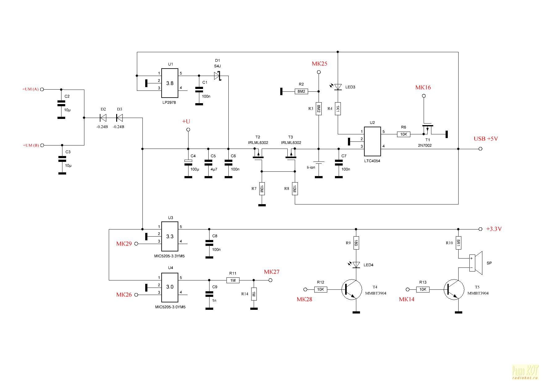

Для зарядки li-ion аккумулятора используется микросхема LTC4054. Индикатором зарядки является красный светодиод, который гаснет, если аккумулятор полностью заряжен. Для правильной зарядки, аккумулятор отключается полевыми транзисторами от питания дозиметра, при этом дозиметр питается от внешнего источника через стабилизатор LP2978 (3.8В).
Для питания источника опорного напряжения, подсветки, светодиодной и звуковой индикации используются два стабилизатора MIC5203-3.0YM5 (3.0В) и MIC5203-3.3YM5 (3.3В), которые отключаются в случае ненадобности.

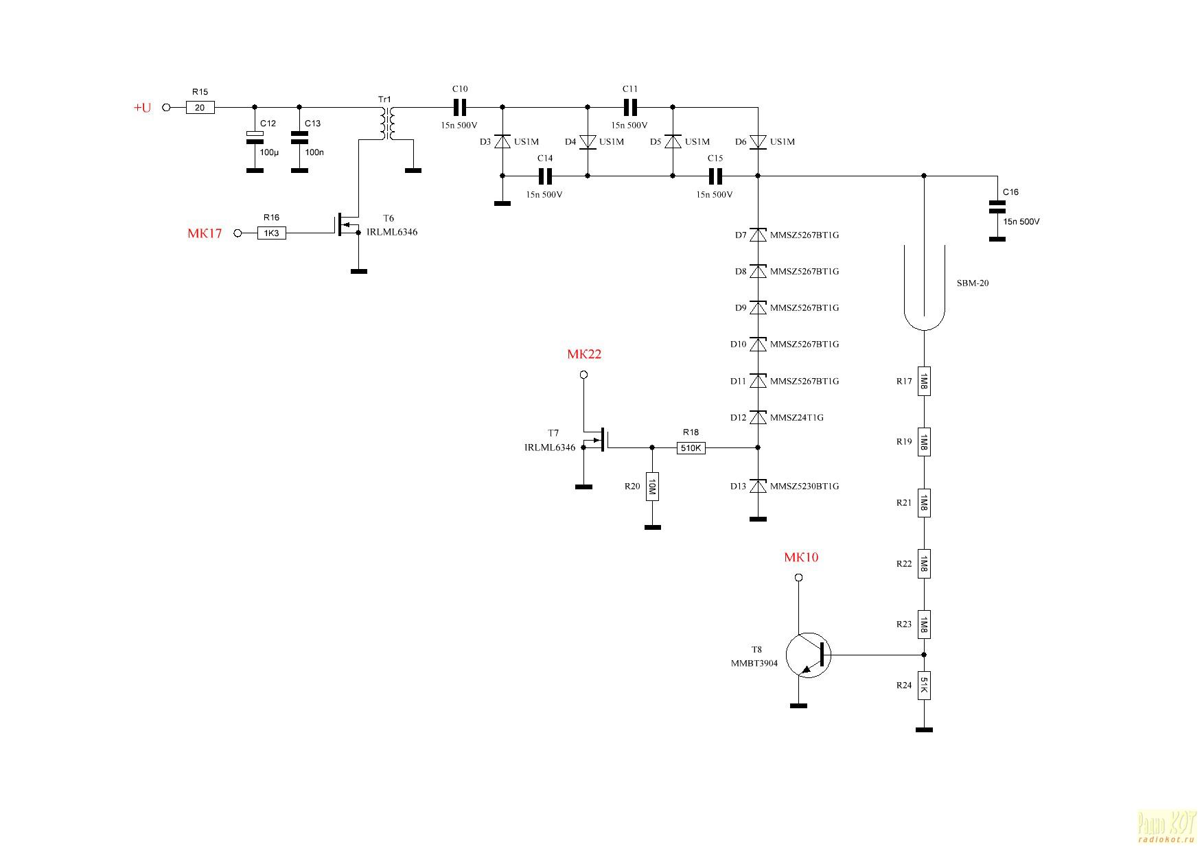

Высоковольтная часть собрана на трансформаторе от советской фотовспышки. Трансформатор изготовлен по всем правилам изготовления высоковольтных трансформаторов и имеет маленькие размеры. После трансформатора стоит четырёхкаскадный умножитель. Для стабилизации используется набор стабилитронов с общим напряжением  405В, при этом наличие напряжения на последнем 5В стабилитроне будет свидетельствовать о том, что необходимое напряжение достигнуто и генератор можно отключать. Когда напряжение на стабилитроне пропадает – генератор снова включается. Т.е. генератор не имеет холостого хода и при этом на выходе всегда стабильное напряжение 400….405В.

Стабилитроны можно заменить любыми на такое же напряжение, но стеклянные необходимо будет закрыть от попадания на них прямого солнечного света, т.к. в этот момент они временно перестают работать.
Устройство может работать с любым повышающим трансформатором. Будут работать от инверторов и даже от импульсных зарядок (перемотка не требуется).
