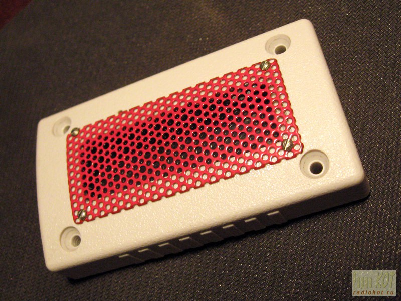

* Точный замер уровня фона в точке (5/10/20/30 минут). При исполнении прибора в корпусе, оснащённом съемным металлическим экраном-шторкой - возможность замера плотности потока Beta – частиц в точке.

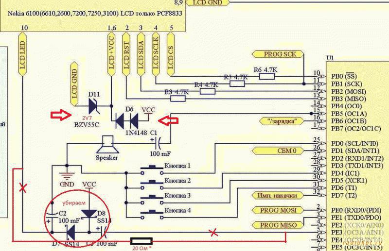

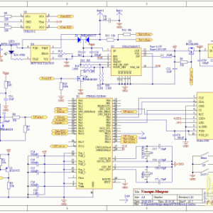

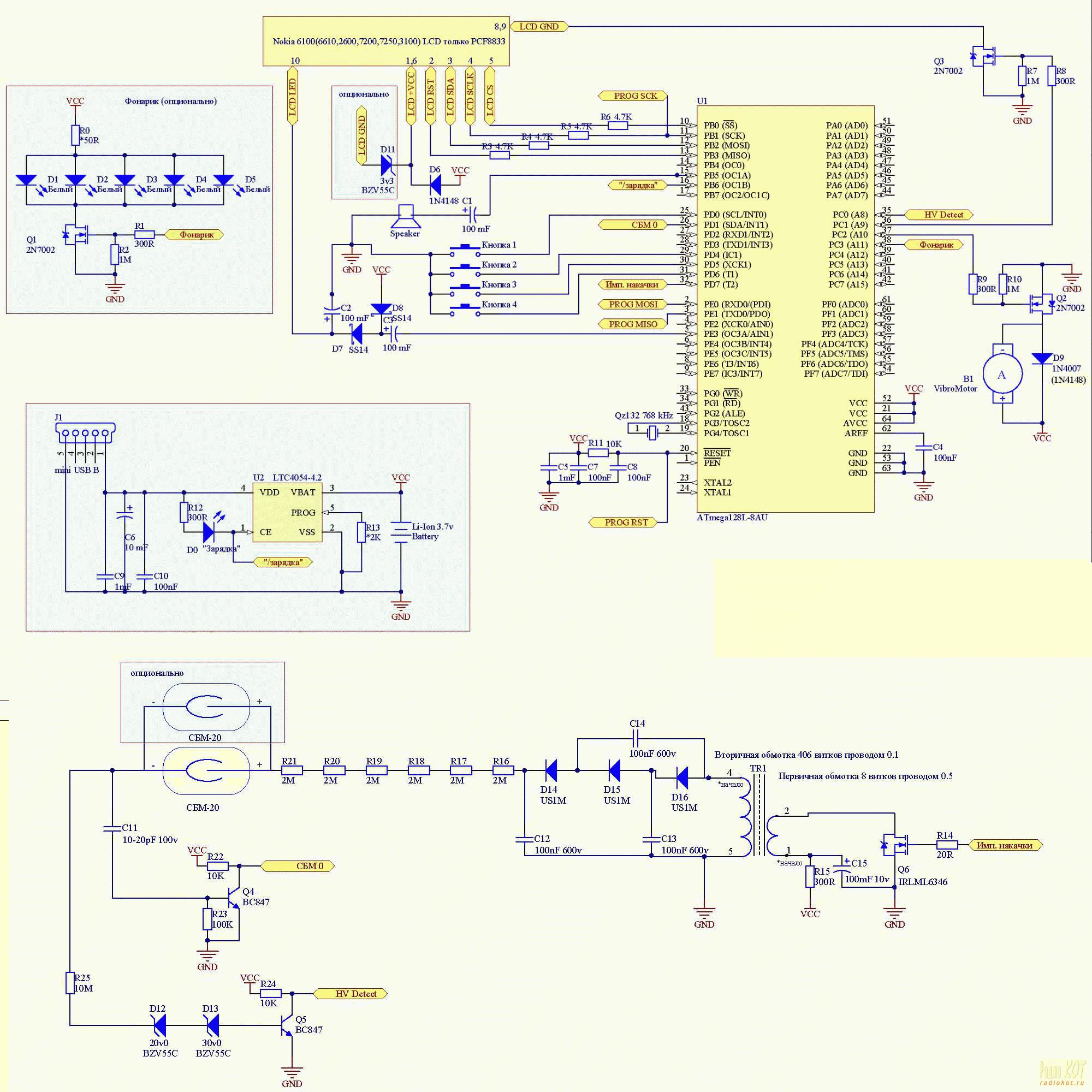

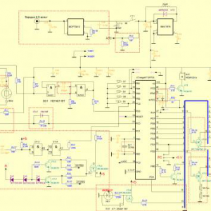

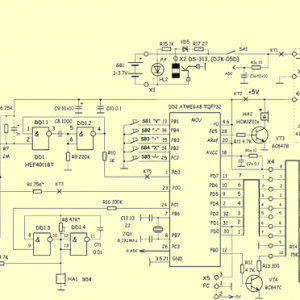

Схему старался сделать максимально простой для повторения, многие детали без проблем заменяются на ближайшие аналоги.
Обращаю внимание на некоторые ньюснсы по схеме:
Стабилитрон D11 обеспечивает питание дисплея согласно ДШ — не более 3,3 вольта, однако практика показала что дисплей (по крайтей мере те экземпляры которые попадали мне в лапы) нормально себя чувствует и при 4,2 вольта. Если D11 не ставить — при полной зарядке аккумулятора на дисплее будет 3,7 вольт максимум. Если ставить - 3,3в, но потребление при включенном дисплее станет выше на 1мА. Ставить-не ставить решайте для себя сами.
Второй датчик СБМ-20 можно подключить паралельно первому, по току и нагрузочным резисторам запаса достаточно. Это даст подсчет уровня радиации за меньший интервал времени, что полезно для поискового прибора, бОльшую точность на «Точном замере», однако увеличит потребление, и соответственно, сократит время работы на одной зарядке аккумулятора. К статье прилагаются прошивки как под вариант с одним датчиком, так и с двумя.

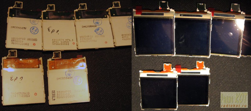

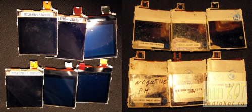

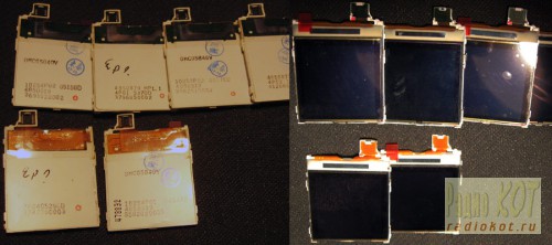

Экран используется от Nokia 6100 (6610,2600,7200,7250,3100). Выбран из соображений конечных габаритов прибора, и скромного, для цветных экранов, потребления. Их существует 3 типа. На чипе Epson, на Philips. Кроме того мне попадали в лапы по виду Epson, по ДШ – Philips, а по факту не совместимы ни с той ни с другой системой команд. В этой конструкции нужен именно Philips, контроллер PCF8833.
Для простоты восприятия сфотографировал те, что есть у меня.
Эти НЕ подойдут:
Эти то, что надо:
По опыту сборки, как мной, так и другими людьми, замечена особенность - несмотря на "разнобойную" маркировку дисплеев, у дисплеев с контроллером Philips сзади краской нанесена зелёная или синяя точка, такие работают без проблем. Маркированные красной точкой - с контроллером Epson в этой конструкции работать не будут.
Подробнее по отличиям дисплеев можно глянуть https://www.electricstuff.co.uk/noklcd.html
Кроме того, встречаются Philips-ы, во всём хороши, но картинка инверсная – тут ничего страшного, под такой меняется в прошивке одна из команд в инициализации, и всё чудесно работает, прошивка под вариант с инверсией прилагается.
Дисплей подключал разъёмом, припаянным на печатку. Разъемы сдул со старых мёртвых плат телефонов, их можно насобирать по ремонтным мастерским, всё равно их там выбрасывают.
Кстати покупать у ремонтников дисплеи – только с проверкой, так и норовят продать нерабочие, уже наступал на эти грабли, в конце концов просто заказал в Китае, там они от 1.5 до 3$ за штуку новые.
Подсветка дисплея требует около 6 вольт. В схеме это напряжение обеспечивает умножитель, подключенный к выводу МК с аппаратным ШИМ для регулировки яркости.
А RomenRZN успешно адаптировал немного другой дисплей на чипе Philips - "Дисплей Nokia 2650/ 2600/ 3200/ 5100/ 5410/ 6220/ 6610i/ 7210/ 7250i", его отличие - подсветка у них 2,6-4вольта вместо 5,5-8,5 а питание дисплея от 2,1в до 2,7в. Вот необходимые изменения в схеме для работы с таким дисплеем:
Звук.
Для вывода звука использована пищалка от компьютера, через конденсатор подключенная к выводу МК. Рекомендую брать пищалки с напряжением работы до 3 вольт - они значительно громче. МК проигрывает массивы PCM Wave из памяти, но поскольку усилитель в схеме не предусмотрен, звуковые сэмплы подобраны под резонансную частоту пищалки.
Коммутация фонарика и вибромотора сделана стандартно, на полевиках. Подтяжки на «-» на затворах не дают им реагировать на статику или радиопомехи от работающей рядом сотки.

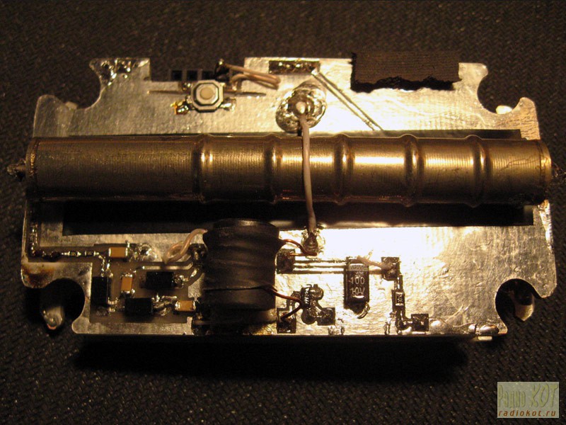

Датчик.

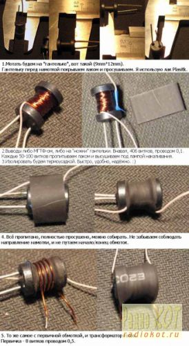

Цепь питания датчика реализована на полевике, который получает разное количество импульсов от МК в зависимости от текущего напряжения на датчике. Трансформатор намотан на ферритовой гантельке со внешним диаметром 9мм и длиной 12мм. Первичная обмотка 8 витков проводом 0.5мм, вторичная 406 витков проводом 0.1мм . Наматывается сначала вторичка, с пропиткой лаком и сушкой через каждые 50 витков, затем изолируется термоусадочной трубкой подходящего диаметра, и поверх нее наматывается вторичка.
Напряжение на выходе такого трансформатора при непрерывной накачке может достигать 200 вольт, однако под контролем МК поддерживается примерно 135в. Умножитель повышает напряжение до требуемых 400вольт.
Импульсы с датчика снимаются схемой «на 1 транзисторе», и кроме того через стабилитроны срабатывает/либо нет цепь подтверждения достаточности питающего напряжения датчика. В зависимости от этого, в контексте импульса МК решает в каком режиме производить накачку повышающего трансформатора. У СБМ-20 документирована амплитуда исходящего импульса не менее 50 вольт при достаточном питающем напряжении. Эта система успешно корректирует накачку при изменении питания от 4,2в до 3в при разрядке аккумулятора, а так же при резких изменениях измеряемого фона. Подробнее можно почитать у товарища Aheir в его дозиметре GreenRay, откуда и взял эту замечательную идею, преимущества обратной связи, не просаживающей слаботочное питание датчика и как следствие не повышающей потребляемый устройством ток самоочевидны.
В программе дозиметра встроена тревога при отсутствии импульсов продолжительное время и тревога на недостаточное питание датчика, при недостаточной амплитуде импульсов.

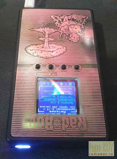

Управление старался сделать максимально удобным и интуитивно понятным.
Нет никаких «длинных нажатий» и хитрых комбинаций. Прерывания на кнопках принципиально не используются, кроме случаев, когда это нужно для выхода из сна или Power-Down, однако сразу после выхода они становятся просто кнопками.

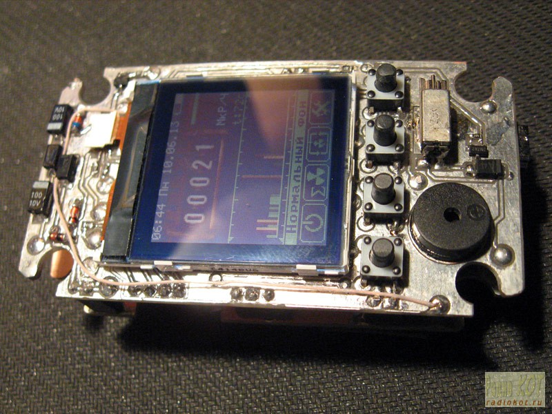

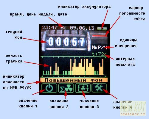

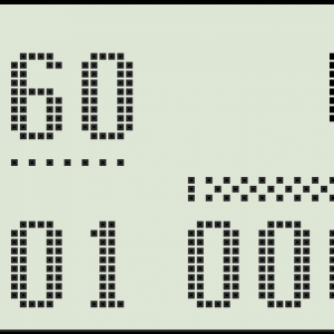

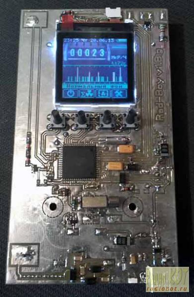

Основной экран выглядит так:
По «Маркеру погрешности». Измерение фона производится методом подсчёта импульсов в некий временной интервал. Чем этот интервал больше, тем статистически точнее будут результаты. Однако чем больше импульсов, тем меньший интервал требуется для той же точности. Кроме того чем фон выше, тем важнее оперативные данные по нему. Поэтому интервал расчета меняется в контексте фона. При ЕРФ до 120 мкр/ч прибор считает 72 секунды, выше 120 мкр/ч – 36 секунд, и так далее. При использовании двух датчиков, все временные интервалы соответственно вдвое меньше.
Маркер показывает насколько полно произведен подсчет импульсов в текущем интервале:
- Красный – данным не стОит доверять, расчет идет меньше половины необходимого времени.
- Жёлтый-можно считать показания «предварительными данными».
- Зеленый – цифрам можно верить, подсчёт произведен в заданном интервале времени и ежесекундно уточняется.
В области графика будет отображаться один из 5 вариантов (выбирается в Настройках):
- статистика текстом,
- импульсы в виде гистограммы,
- импульсы в виде кривой,
- фон в предыдущие 5 минут в виде гистограмм с подписями, при этом цвет столбцов показывает опасность/безопасность фона согласно НРБ 99/09, цвет подписей – жёлтым микрорентгены в час, красным – миллирентгены в час.
- фон в предыдущие 5 часов в виде гистограмм с подписями, те же правила по цветам, что и в предыдущем пункте.

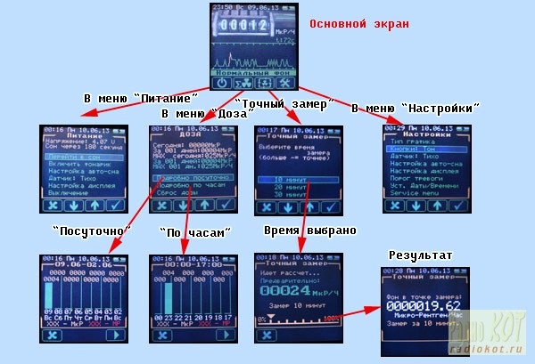

Структура меню выглядит так:
Думаю, тут тоже всё понятно, в процессе использования разобраться проще, чем в сотовом.

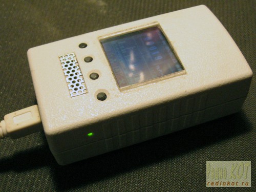

По сборке:

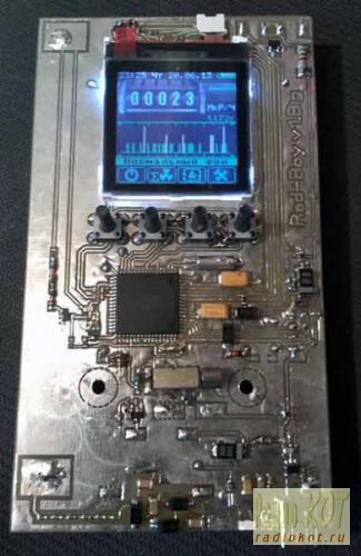

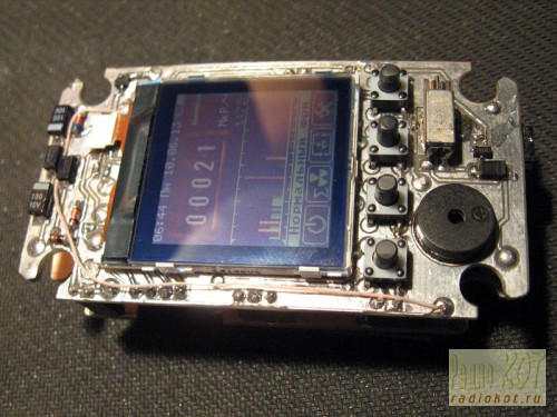

Платы сделаны ЛУТ-ом.

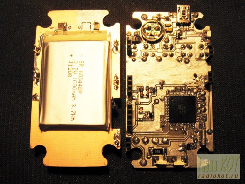

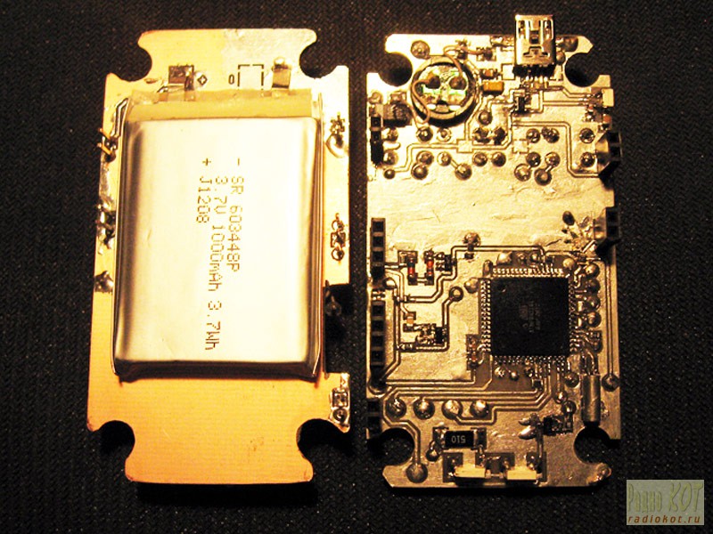

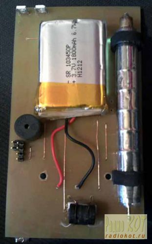

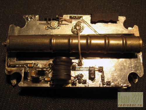

Дозиметр сделан на двух платах – на основной вся электроника и управление, на дополнительной – датчик, преобразователь напряжения и аккумулятор. Платы надежно соединяются разъёмами.
Это позволило минимизировать помехи и реакцию на статику, сотовые рядом и так далее.
Очень рекомендую после сборки и проверки всё промыть изопропиловым спиртом и аккуратно покрыть лаком Plastik, не заливая разъёмы и кнопки. На плате без лака были прецеденты отказа накачки и ресетов из-за отсыревания в кармане от пота в очень жаркую погоду при полевых испытаниях.

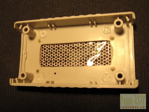

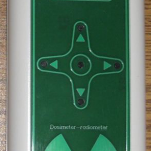

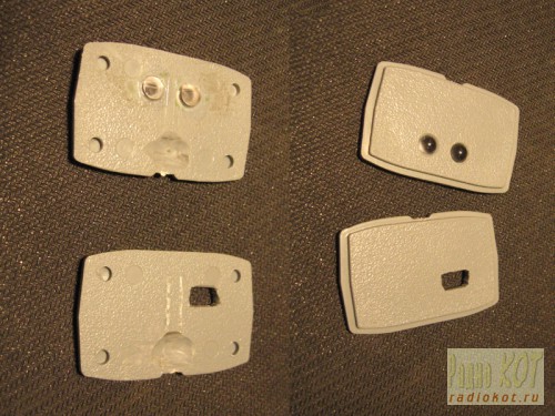

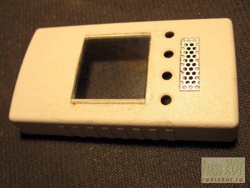

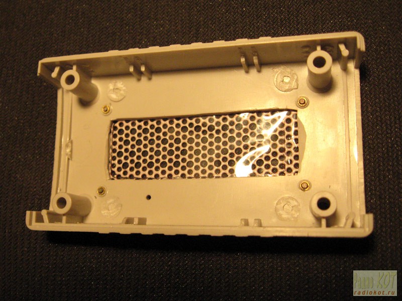

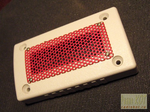

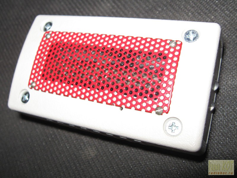

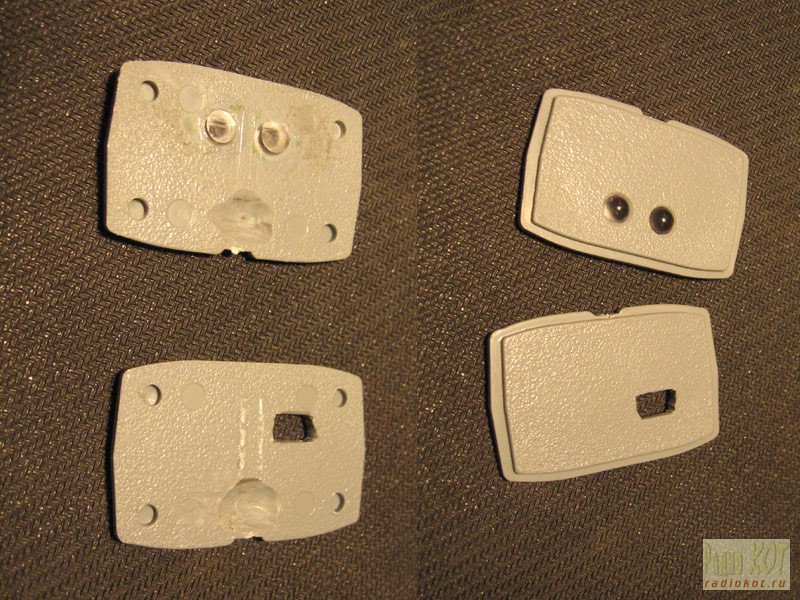

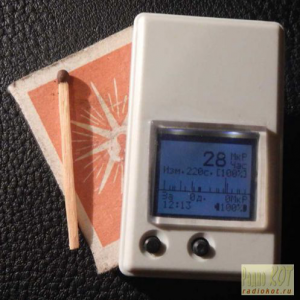

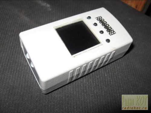

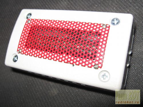

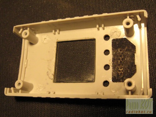

Корпус Gainta G434 с соответствующей доработкой. Сетка над датчиком для бета-излучения взята от микроволновки. Сразу под сеткой тонкая пленка от сигаретных пачек, использую ее давно и успешно, бету пропускает свободно, а пыль и грязь – нет. Прорезь можно и не делать, тогда будет считать только гамму. Однако можно сделать вместо сетки и съёмную шторку/экран отсекающий Beta-частицы, в этом случае будет возможно использовать функцию измерения плотности потока Бета-частиц.

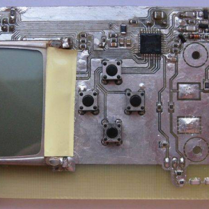

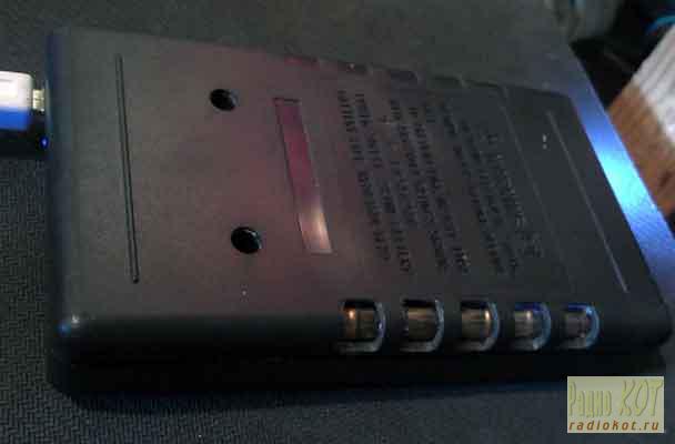

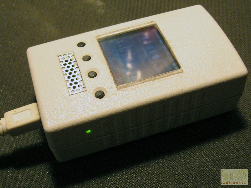

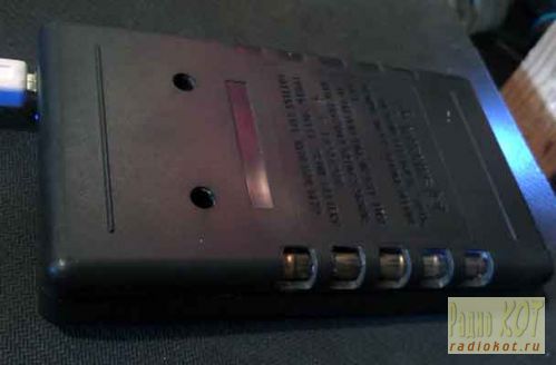

Для упрощения сборки, тем кому размеры не важны, сделана и проверена односторонняя плата под корпус от китайского мультиметра. В готовом виде дозиметр будет выглядеть примерно так (лицевая панель прилагается к статье):
Внутри корпуса такая плата (кстати аккумулятор сюда влезет уже со значительно бОльшей ёмкостью):
Корпусовка была сделана еще без учёта возможности использования шторки-экрана для измерения беты, возможно вы найдёте другое решение.

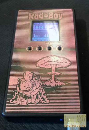

Вариант лицевой панели
