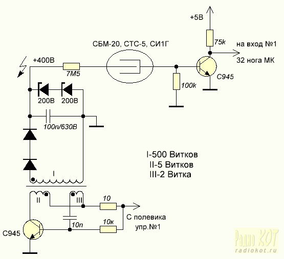

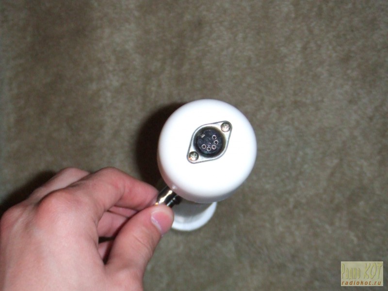

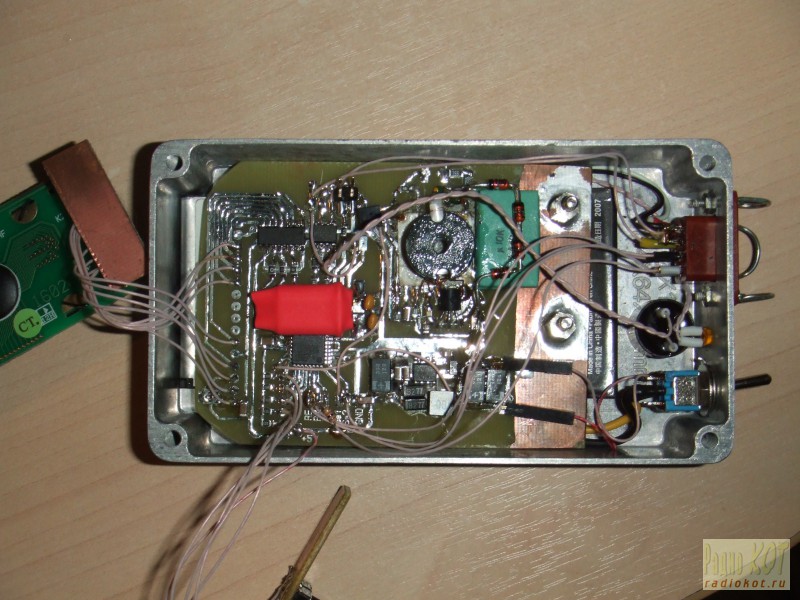

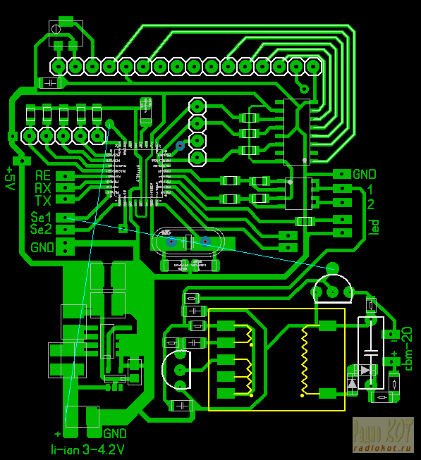

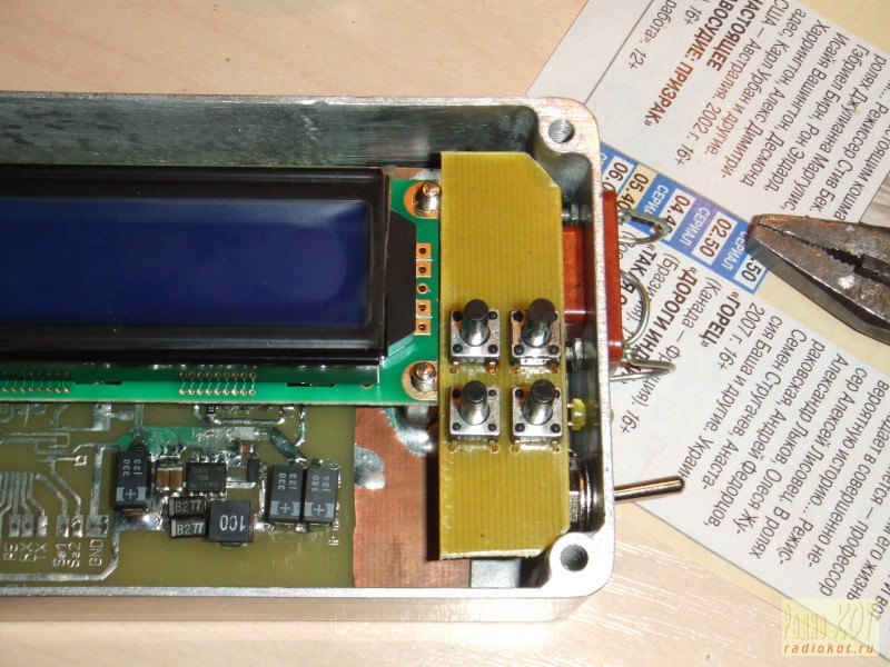

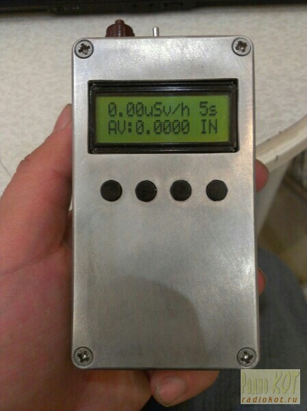

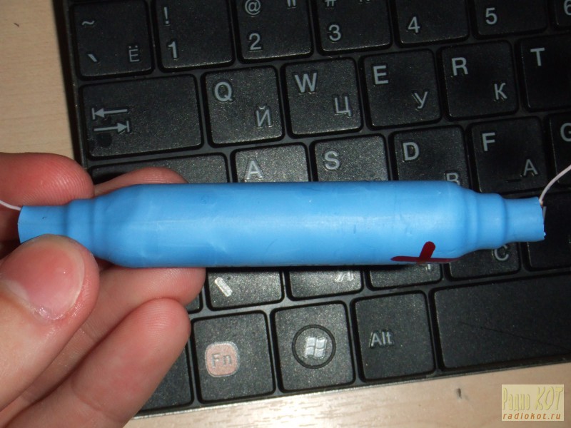

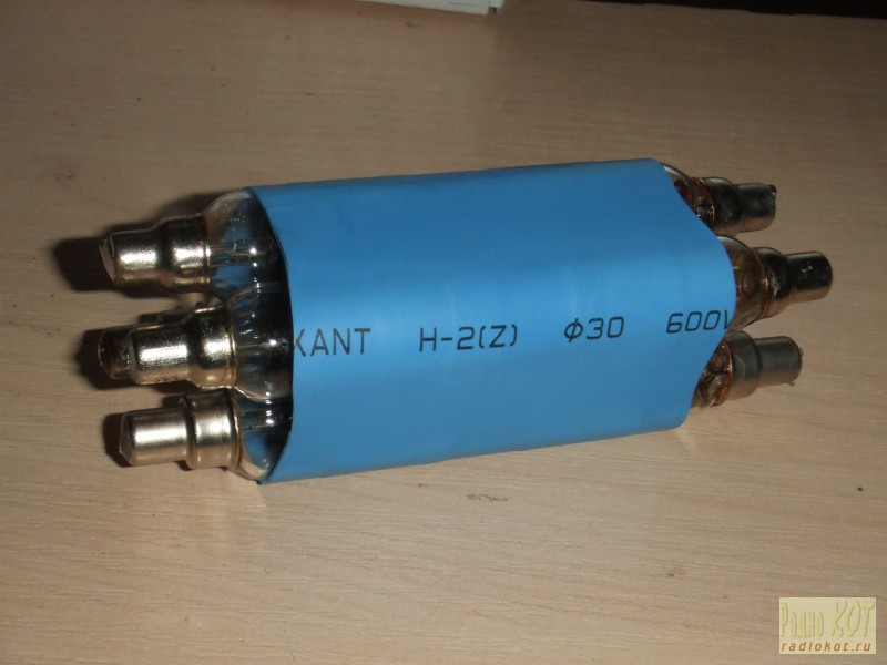

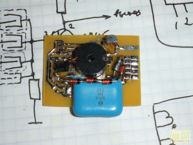

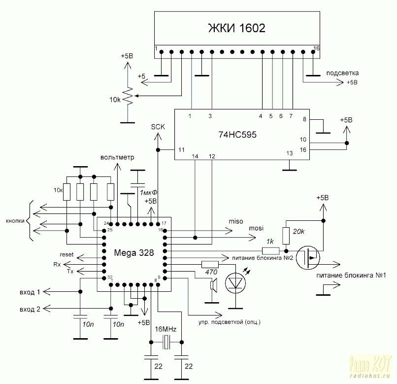

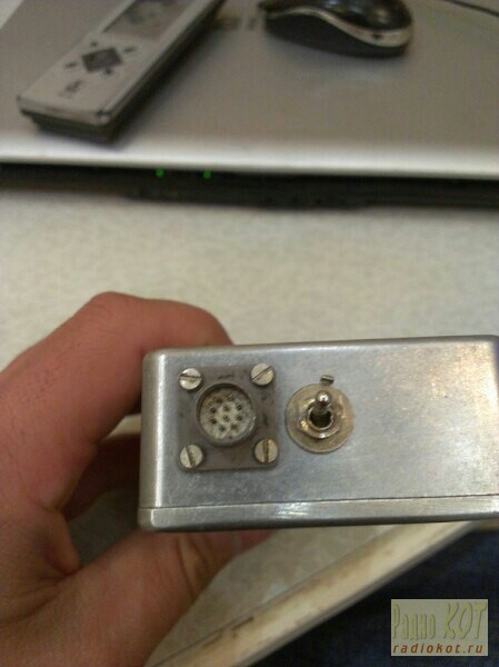

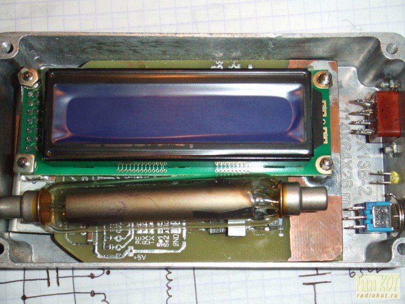

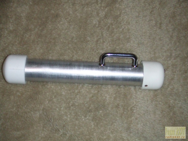

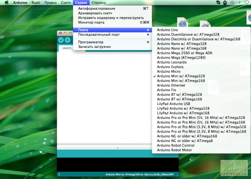

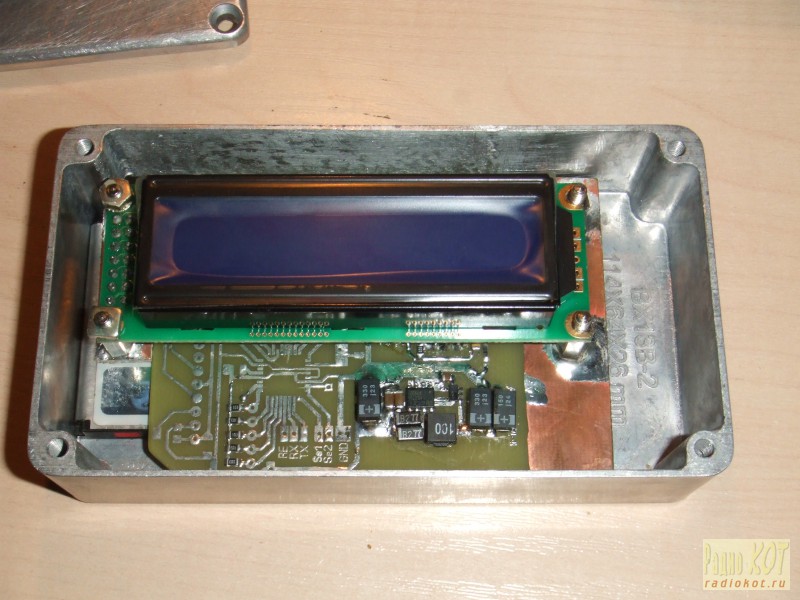

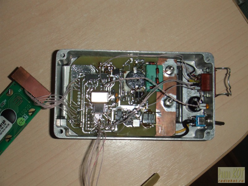

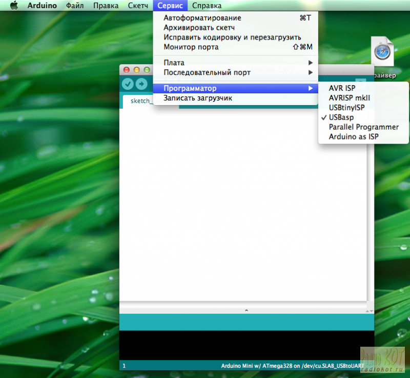

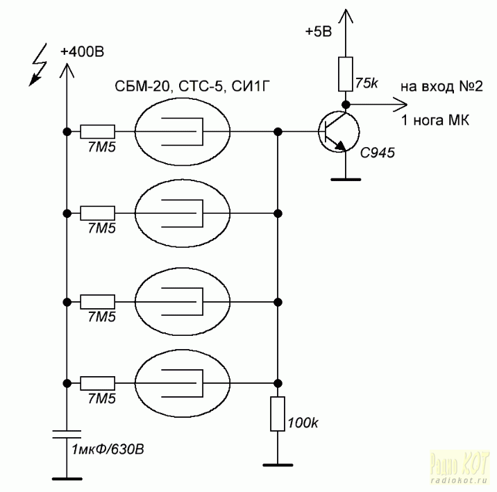

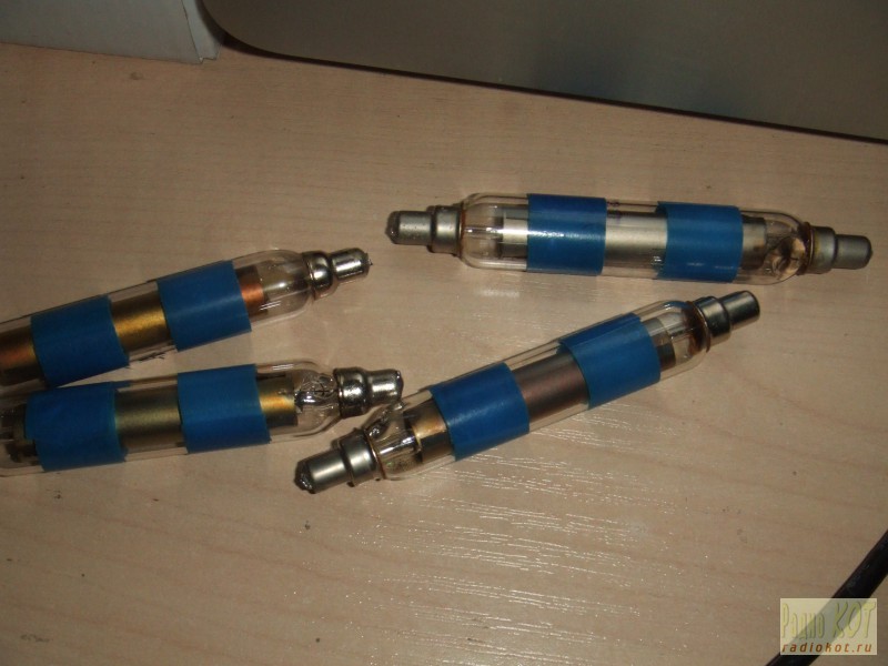

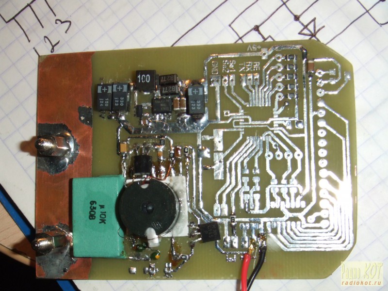

Автор: Evgeny1, evgeny-elektrik@mail.ru Доброго времени суток дамы и господа! В этот раз хочу рассказать вам как мы делали дозиметр, да не простой, а супер пупер офигительный!) В его разработке принимают участие целых три радиокота: товарищи Jekacat616 и Tamer ну и собственно Я. Для начала озвучу ТЗ. Дозиметр должен быть достаточно компактным, иметь широкие пределы измерения, сигнализацию превышения уровня, счет дозы и всякого такого и самое главное иметь как внутренний датчик, так и возможность подключения внешнего зонда. В качестве мозга девайса был выбран МК ATmega328, среда разработки Ardunno т.к. достаточно простая и ооочень функциональная ну и потому, что Tamer так сказал в общем он и внес жизнь в бездушную железку! ;) Сразу скажу-много описаний не будет, все коротко и по быстрому но с достаточным количеством фоток, да и народ на форуме говорит-меньше слов, больше фоток девайса. После некоторых раздумий вышла примерно такая схемка: ну а схемка высоковольтного блока была нагло срисована с похожих девайсов)) Рассказывать тут особо нечего вроде все и так понятно. 12 и 13 ноги МК это выходы для управления питанием двух блокингов-13 нога управляет блокингом питающим внутреннюю трубку, а 12 нога управляет питанием внешнего зонда (блокинг-генератор тоже находится в выносном блоке чтобы не тянуть 400В по кабелю.) Входы счетчиков это 1 и 32 выводы МК. Питать девайс будем от li-ion аккумулятора-делаем преобразователь на +5В для питания всей схемы дозика и контроллер заряда. Зарядка на MCP73831, преобразователь на NCP1450ASN50 схемки из даташита. Как и обещал много не описываю т.к. все достаточно просто, пока МК и еще некоторые деталюшки едут почтой у нас с Jekacat616 получилась такая платка. Запаян DC-DC на +5В и блокинг-генератор на 400В Корпус алюминиевый. Ковыряем отверстия сбоку для разъема, светодиодика зарядки и тумблера ну и запихиваем все это дело на передней панельке один хороший человек мастерски профрезеровал окно под дисплей Примеряем платку и дисплей в корпус. А вот и трубочка СИ1Г почему не СБМ-20?-потому, что нет их!((пока доставал эти чуть все не забросил(в принципе возможно подключение почти любой трубки все будет настраиваться из меню, но об этом чуть позже) попутно с примерками и прикидками родилась платка с кнопками их как вы уже заметили 4шт. В самом низу корпуса уютно разместились 2 li-ion АКБ общей емкостью 1800мА/ч и платка с контроллером заряда. Все это дело прочно приклеено тонким двухсторонним скотчем. На дне уже видно отверстие для выхода звука от пищалки. пока вы дочитали до этого места, я уже успел приклеить прикольные ножки А тут и почта России соизволила привезти посылку. Запаиваем оставшуюся часть платы. Бусы из стабилитронов не по феншую конечно-ну не было на 200В стабилитронов, а были только на 100. Далее подпаиваем ISP программатор (я использовал USBasp) и прошиваем загрузчик Arduino. Прогу скачиваем с сайта www.arduino.cc они есть как под винду, так и под линуксы с Мас-ом. Скачали, установили выбираем программатор Теперь выбираем плату Подключаем плату к программатору и тыкаем кнопку «Прошить загрузчик» Все! дальше при последующей модернизации дозиметр можно будет прошивать через UART! никаких тебе фьюзов выставлять не нужно все установилось само при прошивке загрузчика. Но если вдруг кому приспичит прошить все разом, то .hex файл и фьюзы я тоже прикладываю в конце. После того как прошили загрузчик или вам показалось, что вы его прошили приступаем к дальнейшей сборке. Корпус лучше заземлить и кварц тоже и т.к. он большой и лежит на боку, то лучше затянуть его в термоусадку чтоб при тряске не коротнул. Пищалку тоже клеим на тонкий двухсторонний скотч. Включаем с тестовой прошивкой...... о_О заработало! Если не заработало, то выкидываем все это дело и живем спокойно! Если работает, то едем дальше. Пришло время трубки, паяем проводки и затягиваем в термоусадку предварительно отметив где у нее анод иначе могут возникнуть некоторые недопонимания)))) Пора бы закончить все сверлильно-ковыряльные работы. Путем наихитрейших манипуляций сверлим отверстия под кнопки и светодиод. Если кнопки совпали с дырками с первого раза (это конечно очень странно) едем дальше. На разъем у нас выведено: земля, +5В вход для зарядки, выход +5В с полевика на внешний зонд (о зонде позже), вход счетчика с зонда, UART (Rx, Tx) и нога сброса МК. В общем все, что нужно для работы и прошивки дозиметра. На этом можно закрывать корпус-получилось на мой взгляд очень даже красиво! Далее прошла пара недель пока Tamer и Jekacat616 допиливали прошивку. Пока делаем внешний зонд. В нем у нас будет 4 штучки СИ1Г. По бете они туповаты, а по гамме такие же как и СБМ-20. и опять не обойтись без такой гадости как изолента-делаем по 1 витку чтобы трубки не терлись сильно друг об друга и затягиваем все в термоусадку Схемка такая же как и для внутреннего счетчика, только тут 4 трубки Платка у меня получилась такая дальше я забыл сфоткать, но в итоге получается вот что Корпус - ляминевая труба D=40мм, заглушки под сварку для ПВХ труб. Пилим трубу, прикручиваем красивую ручку, все собираем и получается вот что И так после кучи прыжков вокруг и кучи матерных слов получился такой уже почти совсем прибор))

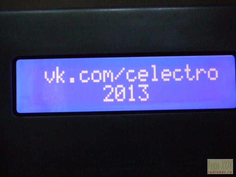

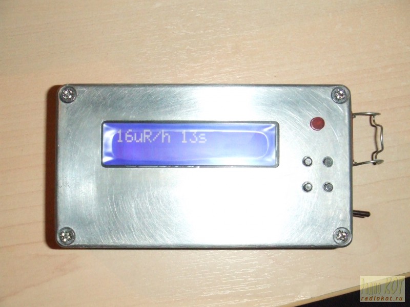

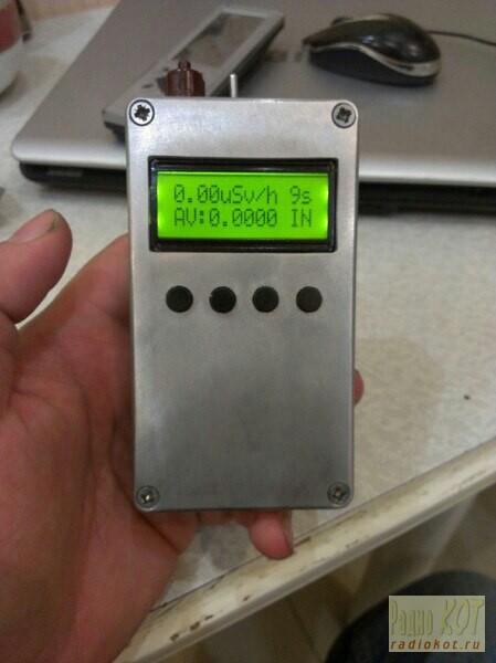

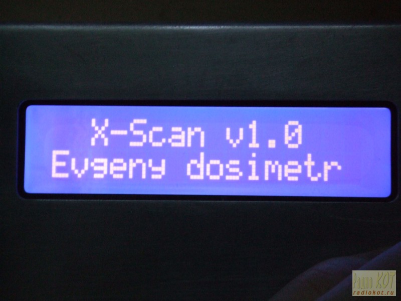

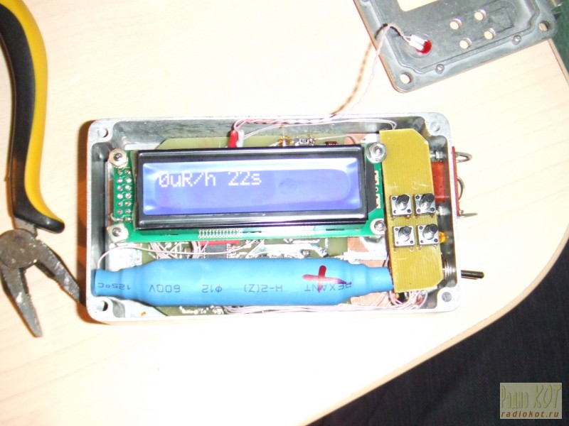

Почему почти? Так весь функционал в прошивке о которой пойдет речь только сейчас.) И так после включения выводится приветственное сообщение которое у меня выглядит так

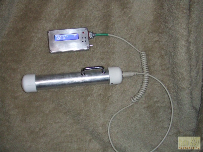

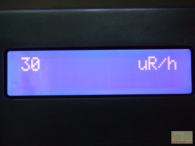

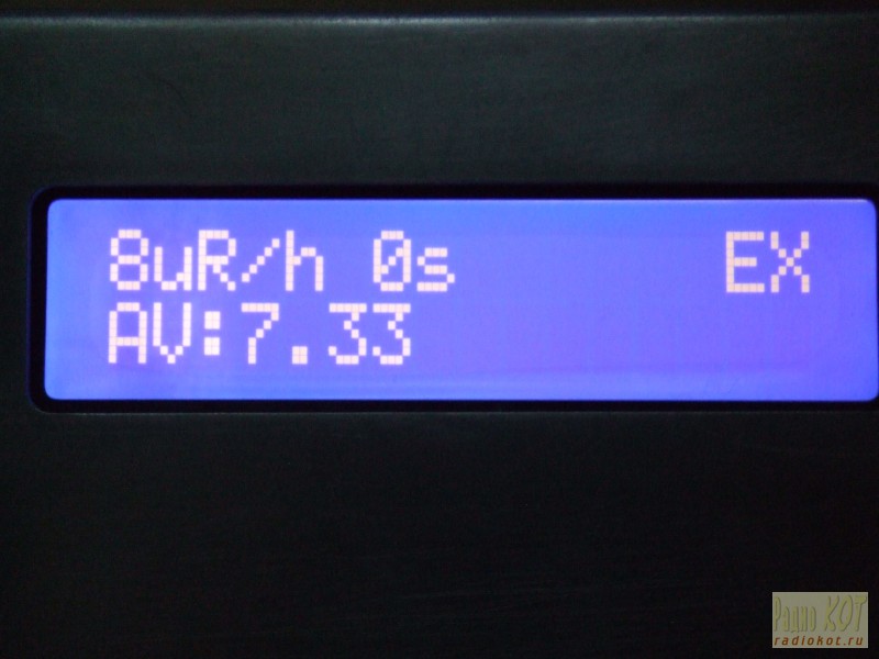

потом выводится основной экран тут у нас сверху показания фона, таймер счета и пояенение какой датчик работает (в данном случае внешний) на второй строке средний фон вычисленный из трех последовательных отсчетов.

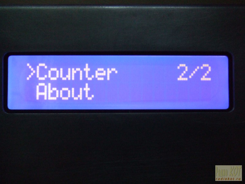

Переходим в меню. тут у нас две страницы меню

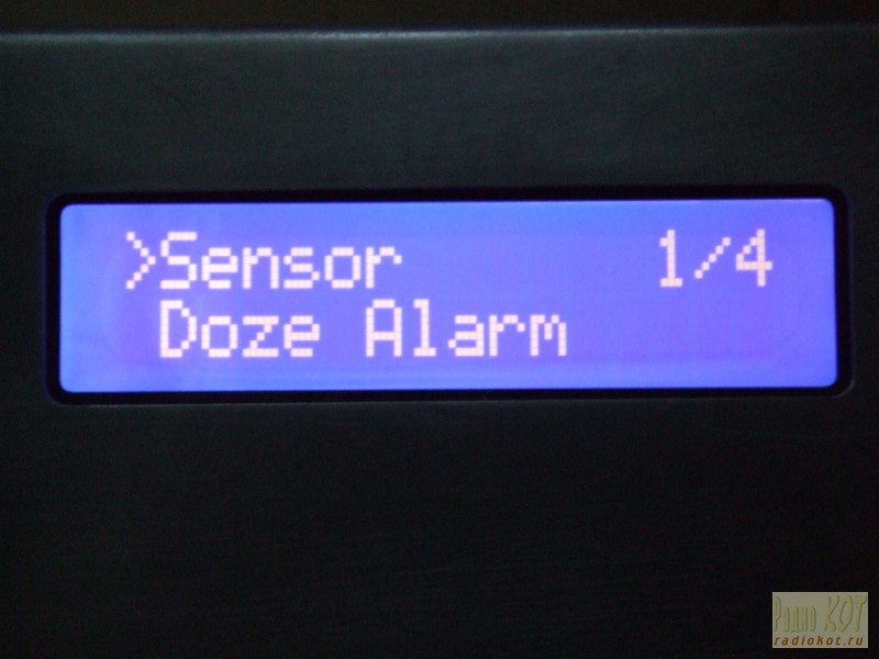

в пункте Setting (настройка) еще 4 страницы

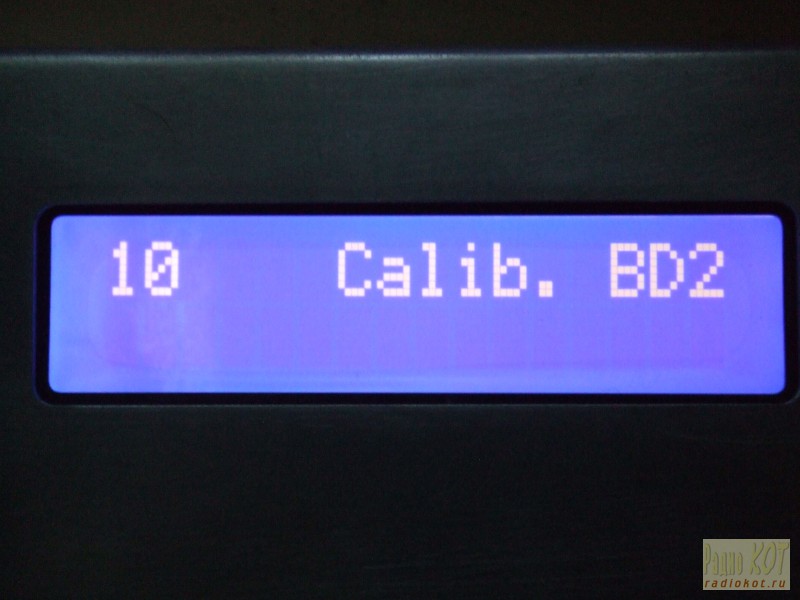

пункт Sensor это настройка времени счета для каждого из датчиков, что позволяет подключить практически любые трубки просто настроив время счета из меню! дальше у нас настройка уровня при превышении которого дозиметр начинает ругаться. Настраивается от 20 до 300мкР/ч

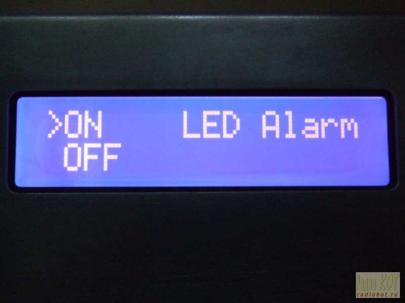

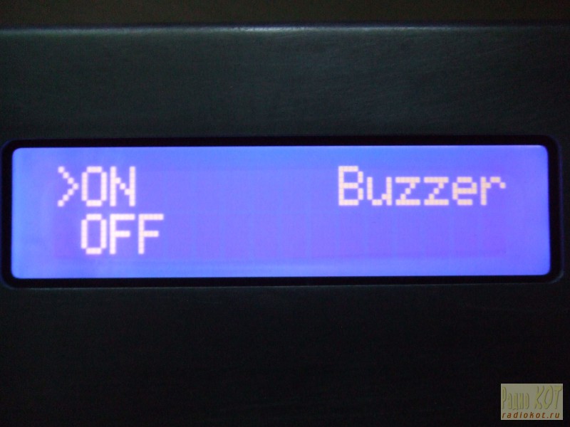

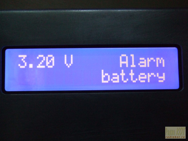

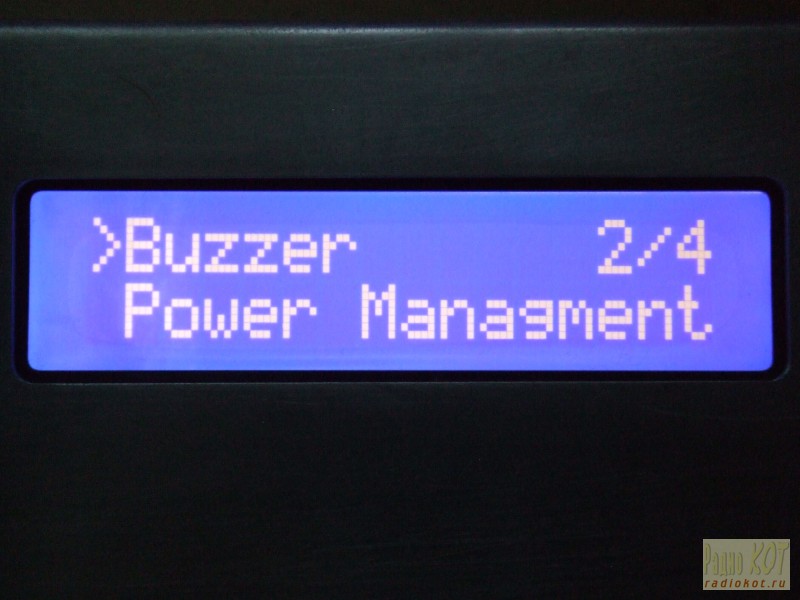

дальше настройка пищалки включена/выключена Потом еще одна не менее интересная фишка! это настройка порогов срабатывания индикации разряда батареи соответственно предупреждение и полная разрядка в пунктах устанавливаются соответствующие значения напряжения

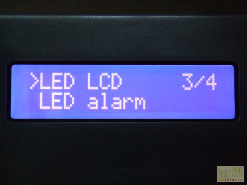

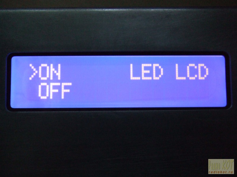

Дальше включение подсветки дисплея (у меня не выключается т.к. дисплей синий и без подсветки ничего не увидишь, а с зелеными использовать можно отлично) Включение светодиода «Внимание» он на передней панельке.

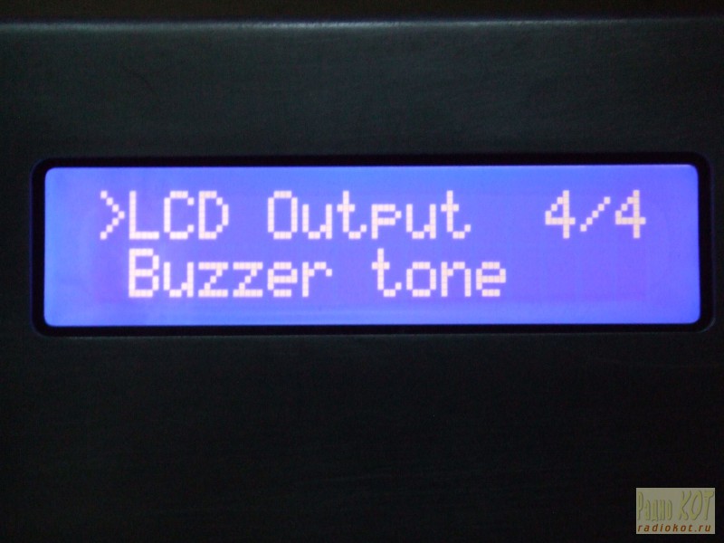

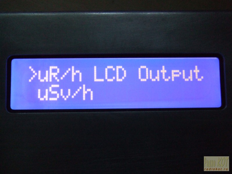

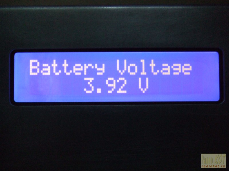

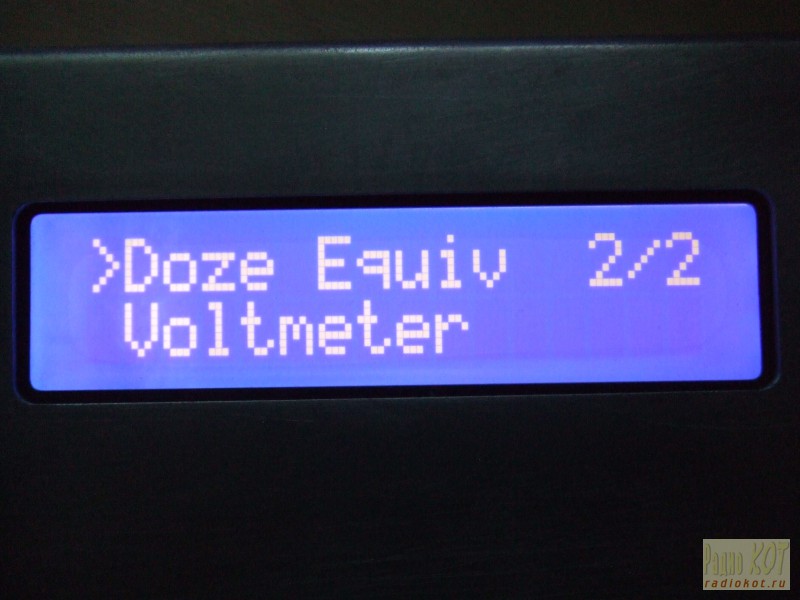

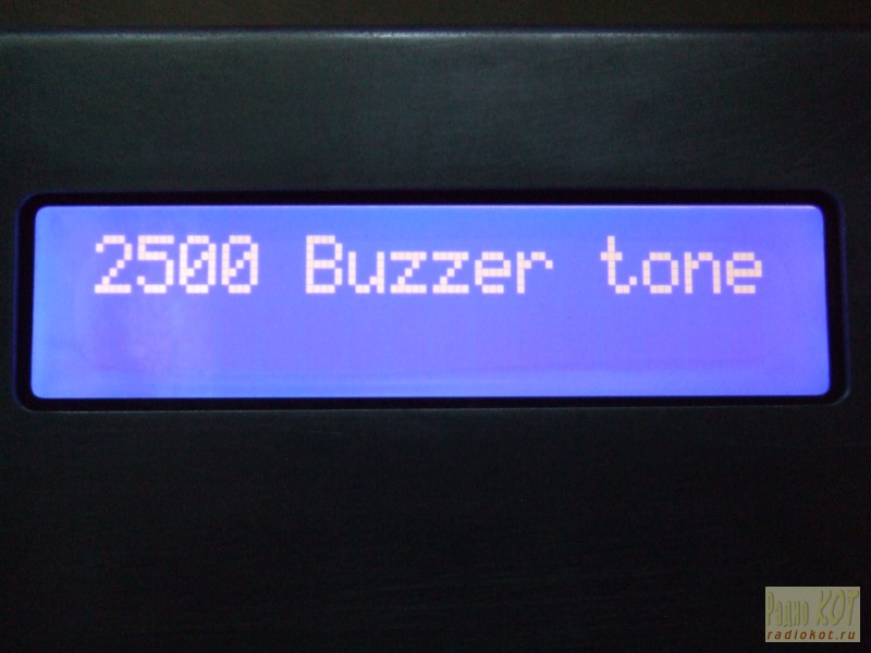

LCD Output это выбор единиц измерения мкР/ч или мкЗв/ч Есть даже такая фича как настройка тональности пищалки! С меню настройка закончили, переходим в меню статус, тут вот что Доза максимальная и минимальная-это максимальные и минимальные показания фона который зафиксировал прибор за сеанс работы. Эквивалентная доза - это полученная доза в мкР ну и вольтметр по которому можно судить о степени заряда аккумулятора Тут тоже все посмотрели, на второй странице основного меню у нас выбор счетчика и доп. информация выбор внутренний или внешний (выбран внешний) ну и наша группа во в контакте, заходите есть много чего интересного)))))

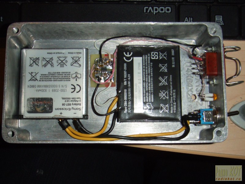

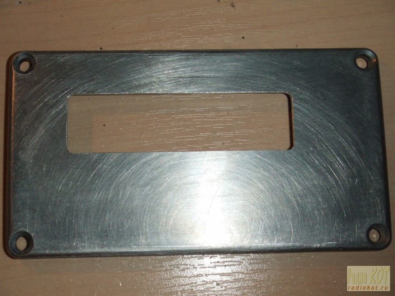

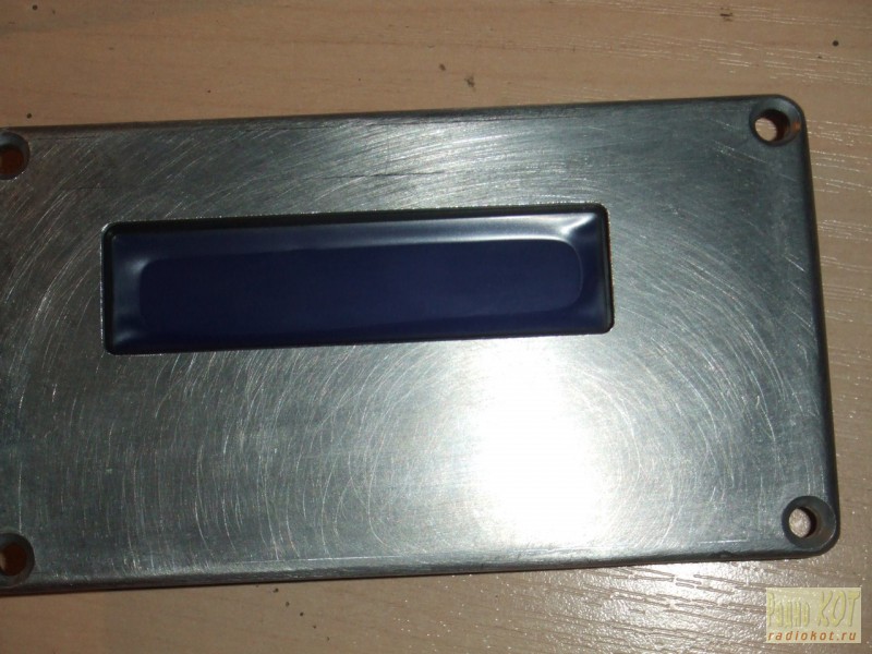

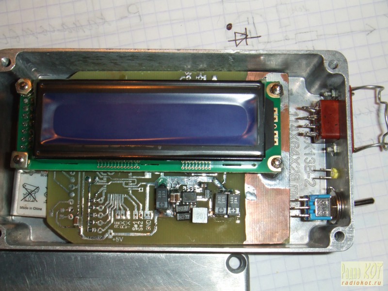

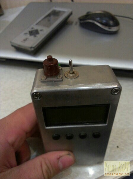

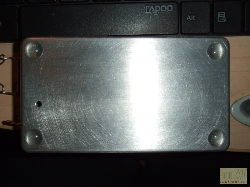

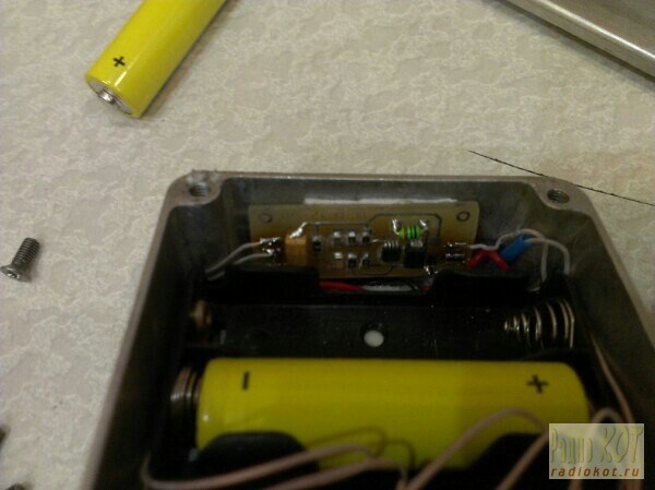

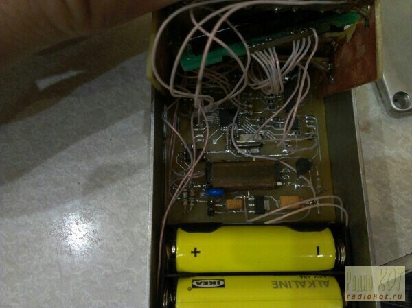

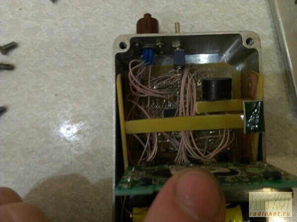

Про свой девайс кое как вроде рассказал и показал теперь покажу фотки дозика который собрал Jekacat616 у него получилось малость по проще (питается от батареек) но от этого не менее круто! Дисплей у него 1202 закрыт стеклом для защиты, да не простым оконным, а минеральным которое фиг поцарапаешь!
