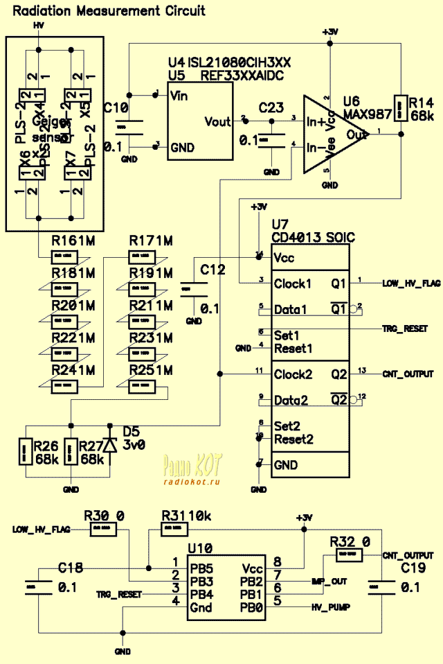

Теперь можно перейти и к измерительной схеме.
Измерительная схема
Пара счетчиков подключается параллельно к разъемам Х4–Х7. Такое решение позволяет уменьшить время накопления для выдачи результата первого измерения.
В результате пробоя счетчика на резисторах R26–R27 появляется импульс напряжения. Величина резисторов подобрана так, чтобы амплитуда этого импульса не превышала 3В. Форма импульса представлена на рисунках:
Счетные импульсы
Импульсы поступают одновременно на вход одного из триггеров CD4013 и на инвертирующий вход компаратора MAX987. Триггер включен в счетном режиме, поэтому с каждым новым импульсом происходит инвертирование логического сигнала на выходе триггера в цепи CNT_OUTPUT.
Очевидно, что амплитуда импульса зависит от напряжения на счетчиках в момент пробоя. Счетчики имеют на своей характеристике так называемое плато: область рабочих напряжений, в которой счетчик сохраняет линейность зависимости количества счетных импульсов от радиационного фона. Таким образом, мы можем работать на всем протяжении этого плато, которое для СБМ–20 составляет 100В (рабочее напряжение счетчика по паспорту – 400В). Теперь вернемся к компаратору. К его неинвертирующему входу подключен выход источника опорного напряжения (допустима установка ИОН из серии REF33 от Texas Instruments или ISL21080 от Intersil) величиной 2,5 В (в конечном итоге применен ISL21080CIH325 от Intersil), что соответствует нижней границе плато счетчика (с учетом коэффициента делителя напряжения, образованного счетчиками, нагрузочными резисторами 10 МОм и измерительным резистором R26–R27). Зачем это надо – сейчас узнаем.
Микросхема U10 является микроконтроллером ATTiny13, обслуживающим измерительную часть схемы. Теперь рассмотрим работу узла вцелом. Цепь CNT_OUTPUT подключена ко входу прерывания МК, таким образом каждый новый импульс пробуждает МК из спячки, МК генерирует короткий импульс 100 мкс на ножке PortB.2 в цепи IMP_OUT (для передачи во внешний мир) и далее анализирует состояние цепи LOW_HV_FLAG. Если амплитуда импульса превышала 2,5 В, на выходе компаратора был сформирован импульс отрицательной полярности, который привел к инвертированию логического сигнала на выходе триггера в цепи LOW_HV_FLAG, а точнее, к переключению этого сигнала в состояние лог.1 (считаем, что предварительно триггер был сброшен). Таким образом, если МК после детектированя импульса не обнаруживает на этой линии лог.1, это свидетельствует о падении напряжении на счетчиках до нижней отметки и необходимости запуска повышающего преобразователя. В этом случае МК выставляет соответствующий внутренний программный флаг. Если напряжение в пределах нормы, МК сбрасывает триггер в исходное состояние (вот почему мы исходно считаем, что триггер сброшен) по цепи TRG_RESET и засыпает до прихода следующего импульса.
Если необходим запуск повышающего преобразователя, МК формирует в цепи HV_PUMP последовательность из 3500 импульсов накачки, после чего засыпает:
Накачка
Временные параметры импульсов накачки и их количество определялись эмпирически по максимально эффективной генерации высокого напряжения на фоне минимума энергопотребления. Естественно, при включении МК осуществляет первичную накачку преобразователя, иначе последующая работа невозможна. Эксперименты показали, что запасов энергии в конденсаторах преобразователя в условиях естественного радиационного фона хватает примерно на 40–50 секунд работы двух счетчиков, т.е. «повышалка» включается, грубо говоря, чуть чаще, чем раз в минуту на время около 130 мс – вполне приличная скважность с точки зрения энергопотребления.

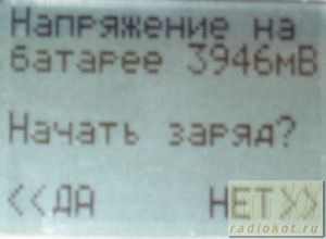

Для включения прибора следует нажать и удерживать около 3 с центральную кнопку. После вибро–сигнала и появления заставки
Заставка
кнопку можно отпустить. Если при этом подключен кабель питания от зарядного устройства или USB и напряжение на батарее больше установленного для начала безусловного заряда, появится сообщение
Сообщение
Нажатием на левую или правую кнопку можно выбрать соответствующее действие.

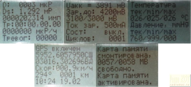

При активизации какой–либо из функций группы «инфо» получим одно из следующих сообщений:
Инфо
Первый экран – дозиметрический: накопленная за текущую сессию доза, суммарная доза за все время эксплуатации прибора, суммарное число импульсов за все время эксплуатации прибора, время и дата последней тревоги, ее уровень и общее количество тревог за сессию.
Второй экран – батарейный: текущее напряжение на батарее, напряжение окончания заряда, напряжения предупреждения о разряде/отключения прибора, установленный ток заряда, текущий статус процесса заряда, число зарядных циклов.
Третий экран – климатический: текущая, минимальная и максимальная за сессию величина температуры и давления (вместо давления – программная заглушка).
Четвертый экран – GPS: статус приемника, последние корректные координаты, скорость, азимут, пройденный за сессию путь, время по Гринвичу и дата последней локализации.
Пятый экран – карта памяти: статус карты и данные о свободном месте.
Выход из «инфо» – по таймеру неактивности или по нажатию центральной кнопки.

При разряде батареи до установленного заранее предела предупреждения о разряде появляется сообщение «Зарядите батарею!» и раз в 10с осуществляется короткий предупредительный сигнал. Состояние сохраняется до нажатия на любую кнопку.
При разряде батареи ниже критического уровня выводится сообщение «Батарея разряжена. Выключение устройства…», в течение 3с активен сигнал тревоги, после чего происходит принудительное выключение прибора.
