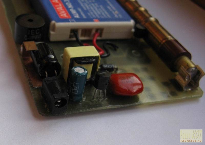

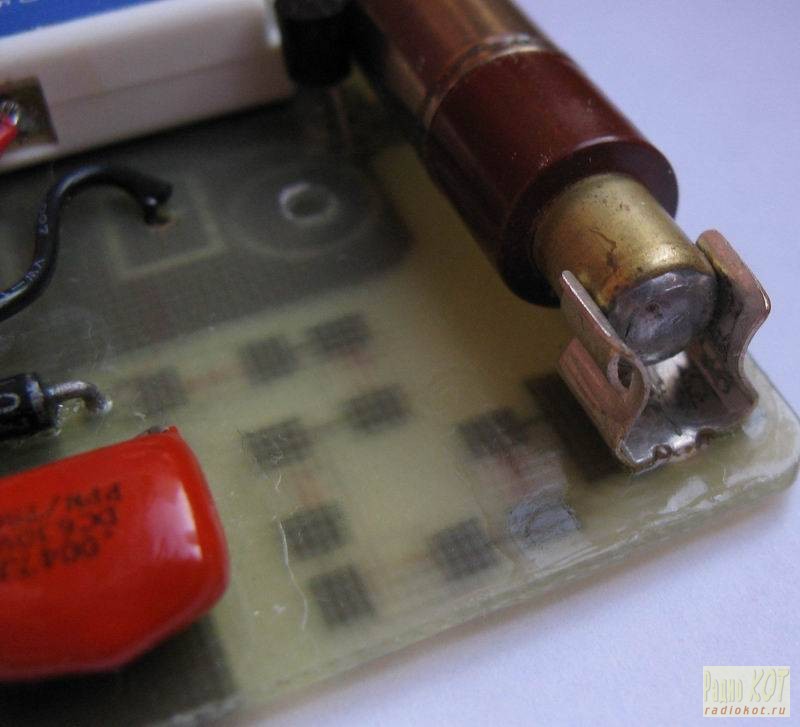

Конструктивно дозиметр выполнен на одной плате печатного монтажа. В качестве клемм удерживающих датчик, применены держатели предохранителя (вставки плавкой).
Аккумуляторная батарея крепится к плате при помощи двустороннего скотча. Экран припаивается к плате сверху его «родными» металлическими лепестками, с нижних углов напаиваются полоски медной жести. Для залуживания металлических частей рамки экрана их рекомендуется обезжирить и подержать на них несколько секунд кусочек ваты, смоченной замеднённой соляной кислотой (в которой травились платы), в результате части покрываются тонким слоем меди и отлично облуживаются даже в канифоли.  Монтаж экрана производится таким образом, чтобы его контактные пружины достаточно плотно прижались к площадкам на плате. При этом нужно следить, чтобы нижняя кромка световода упиралась в прозрачные части корпусов  светодиодов. В идеале нижняя кромка световода должна частично их накрывать, что выставляется по максимальной интенсивности и равномерности освещения области отображения экрана. Но в виду того, что smd светодиоды одного и того же типоразмера встречаются в корпусах разной высоты, такой способ позиционирования экрана в данной конструкции не рекомендуется. После установки экрана на его нижний край наклеивается полоса непрозрачного скотча с предварительно приклеенной к нему узкой полоской светоотражающей (оконной) плёнки во внутрь, затем нижний край скотча приклеивается к плате, образуя таким образом светонаправляющую систему, которая не пропускает свет вверх и одновременно значительно повышает яркость и равномерность освещённости области отображения экрана. После пайки всех компонентов настоятельно рекомендуется вскрыть плату несколькими слоями электропрочного лака.

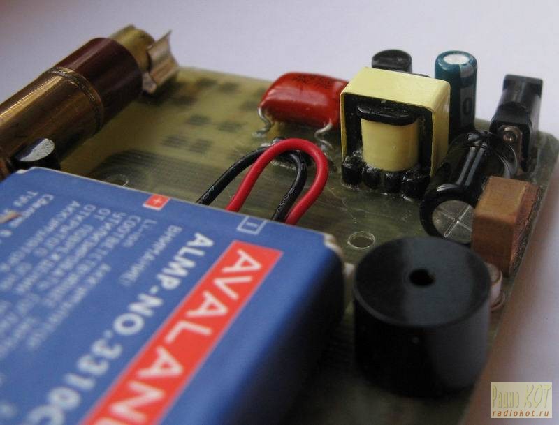

В приборе не применены дефицитные или дорогие компоненты, всё подобрано по концепции «нарыто в своём сундуке». В качестве датчика могут быть использованы отечественные газоразрядные датчики ионизирующего излучения типов СТС-5 или СБМ20. В качестве батареи применён литий-ионный аккумулятор от телефона Nokia 3310 с напряжением 3,7В и ёмкостью 1150 мА*ч. В качестве дисплея – монохромный ЖК дисплей с разрешением 84х48 точек от той же модели телефона. Вместо микроконтроллера ATmega8 подойдёт обновлённый – ATmega8A. Допускается замена транзисторов их аналогами, кроме транзистора, стоящего в блокинг-генераторе. Полевой транзистор в цепи зарядки аккумулятора – любой N-канальный MOSFET «логической» серии (у которых гарантируется полное отпирание при напряжении исток-затвор -5В) с током стока не менее 500мА и насколько возможно низким сопротивлением канала в открытом состоянии. Не могу вспомнить, какой именно применил я, возможно, это был IRLML5103. В качестве звукового «индикатора» - 32-омная «пищалка» с материнской платы ПК. Для изготовления импульсного трансформатора за основу был взят каркас с ферритовым сердечником от резонансного дросселя миниатюрной 9Вт электролюминесцентной лампы-«сберегайки» фирмы Deluxe.
 Немагнитный зазор сердечника пришлифовкой на абразивной бумаге уменьшен до ~0,5мм. В качестве зарядного устройства – «китайская» импульсная зарядка для мобильника с напряжением х.х. порядка 8-11В с перепаянным соответствующе подходящим установленному на плате разъёмом. Печатная плата разведена в SprintLayout 5.0, в слое М2 обязательно должна быть включена «металлизация» (заливка общим проводом). Все данные о типах элементов и их номиналах в файле присутствуют. Печатная плата изготавливалась методом ЛУТ. В качестве корпуса применён корпус от китайского мультиметра типа DT-830B, думаю в сундуках многих Котов такого добра найдётся в достатке.
 Собранный без ошибок из заведомо исправных деталей и запрограммированный корректным вариантом прошивки прибор в настройке не нуждается. В выключенном состоянии прибор потребляет не более 45 мкА. Включенный прибор при выключенной подсветке потребляет не более 15 мА. Высоковольтный преобразователь построен по принципу прямоходового импульсного преобразователя на основе блокинг-генератора.  Его ток потребления не должен превышать 1-2 мА. Выходное напряжение должно быть в пределах 400 +/- 20В. В виду чрезвычайно большого внутреннего сопротивления данное напряжение можно измерить только вольтметрами электростатического типа. При программировании прибора следует обратить внимание на тип устанавливаемого экрана. Прошивка написана под два часто встречающихся «китайских» варианта ЖКИ (под оригинальный прошивка не создавалась в виду дороговизны и чрезвычайно редкой распространённости оного). Их отличительные особенности – наличие или отсутствие дуги слева рамки экрана.
