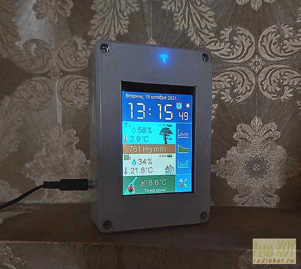

Монитор может отслеживать до 4 датчиков (2 внутренних и 2 наружных) одновременно. Благодаря ежеминутному отчету датчиков, на мониторе всегда свежие показания давления, температуры и влажности. Доступна также история усредненных почасовых показаний всех датчиков за полную неделю, в виде графиков. Кроме того, монитор, некоторым образом, "заботится" о зарегистрированных датчиках и если какой-то из датчиков молчит слишком долго (более 5 минут) или его состояние близко к анорексии, монитор об этом просигнализирует доступным ему способом.
Ну и часы, куда ж без них нынче. :) Кроме поразительной точности хода, имеется календарная месячная сетка, с возможностью перелистывания на предыдущий/следующий месяцы, куранты и 5 независимых будильников с разными режимами работы: однократный, ежедневный и по расписанию на неделю. В качестве "плюшек", на экране времени показана фаза Луны с текущим лунным днем, а на метео экране - температура точки росы для любого зарегистрированного датчика.

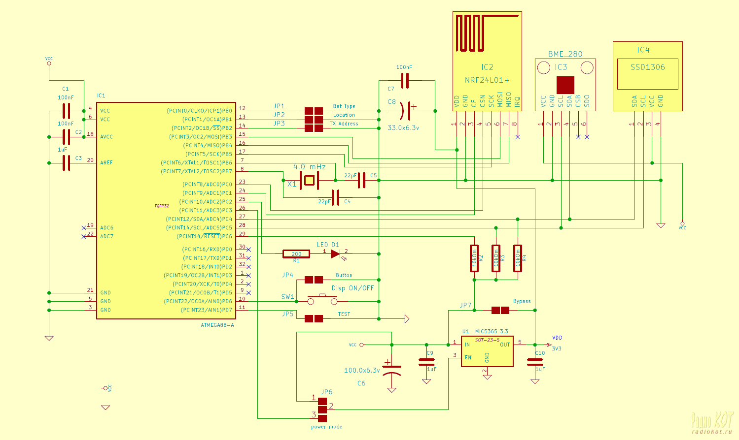

 СХЕМА

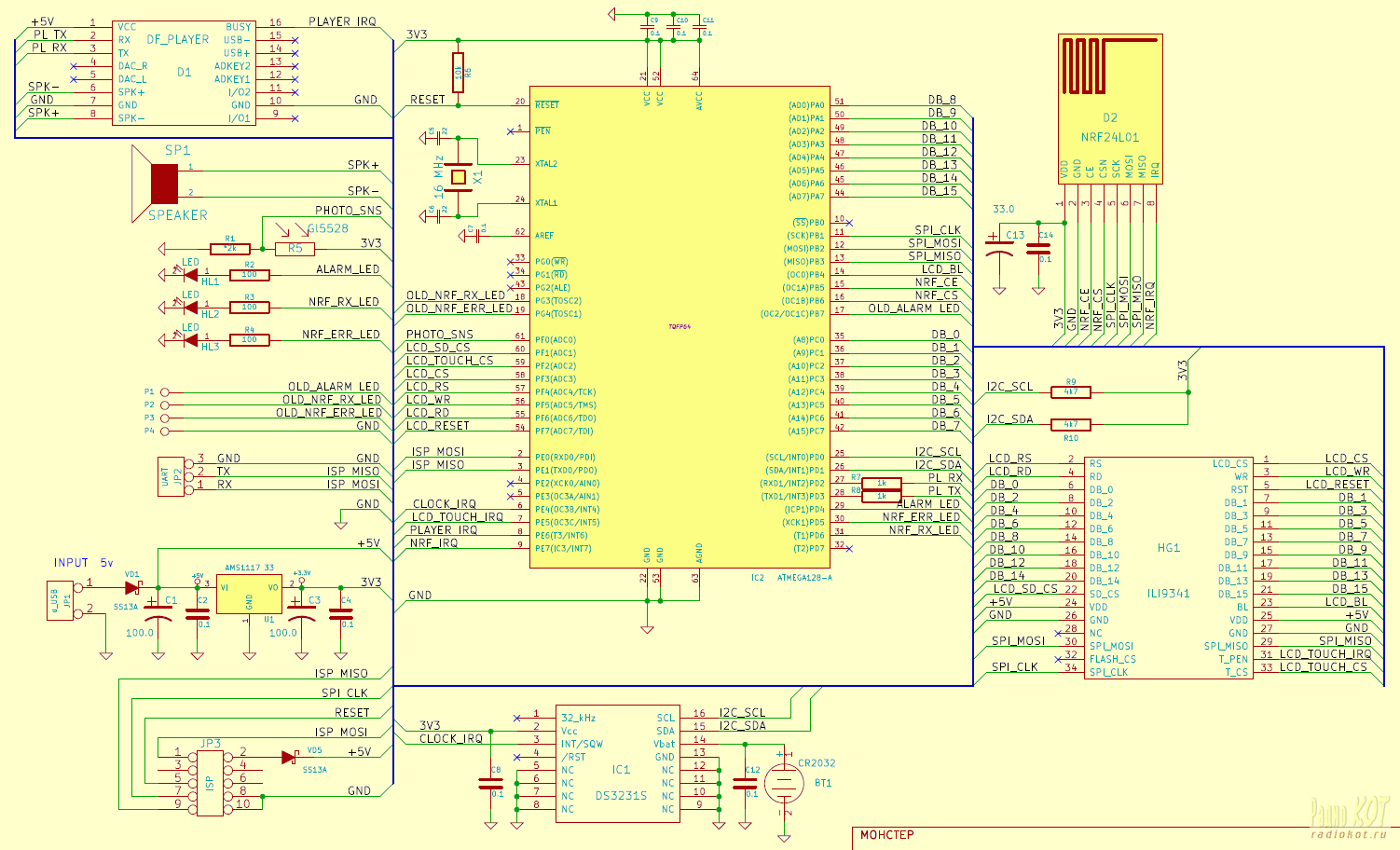

Правит балом тут ATMega128A, с рабочей частотой 16 МГц. Когда на трансивер NRF24L01, работающий приемником, приходит информация с одного из датчиков, он генерирует прерывание. ATMega, по шине SPI, забирает принятые данные, считает, преобразует и по 16-битной параллельной шине показывает их на 3.2 дюймовом диcплее с контроллером ILI9341. SPI обслуживает также и тач контроллер дисплея. Координаты прикосновения с него тоже берутся по прерыванию. RTC DS3231S общаются с контроллером уже по I2C. Каждую секунду контроллер синхронизирует с RTC отображаемые время и дату. Часы имеют будильники и куранты, за звуковые возможности которых отвечает mp3 DF Player, общающийся с контроллером по шине UART.
Монитор питается от 5 вольт, подаваемых на разъем JP1. Ток потребления у меня "допрыгивал" до 400 китайских мА, во время звучания будильника на полной громкости. JP2 это отладочный UART, он в релизных прошивках не задействован. JP3 - стандартный угловой коннектор к программатору. Площадки P1...P4 остались от предыдущей версии схемы и платы, для возможного развития. Некоторые из светодиодов у меня "переехали" с макетки в финальную схему. HL1 будет мигать, пока "звенит" один из будильников. HL2 секундной вспышкой покажет, что с какого-то датчика пришли данные. HL3 замигает, при потере связи с датчиком или если питание датчика стало экстремально низким. Если HL1 и HL2, по сути - рюшечки, необязательные к установке, то HL3 рекомендую впаять. Хорошо помогает найти нормальное место для датчика и монитора и оперативно увидеть проблему. Если решите установить фоторезистор R5, то R1 необходимо подобрать с сопротивлением, примерно равным сопротивлению R5, при среднем освещении. VD1 VD2 - развязка по питанию. Схема в PDF и список элементов имеются в архиве.

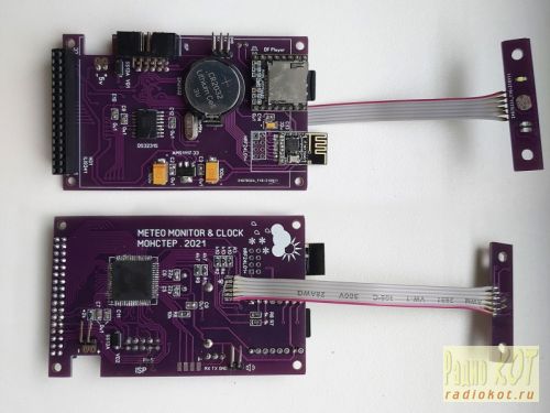

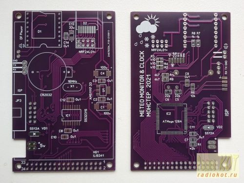

Печатная плата

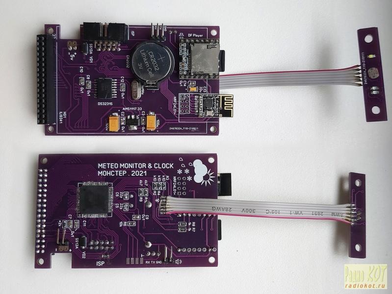

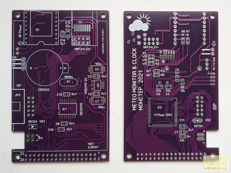

Плата спроектирована в форм-факторе дисплея, за исключением трансивера. Его антенна выступает за обрез платы. Эксперименты показали гораздо лучший прием сигналов, сравнительно с полностью спрятанным трансивером. В архиве - герберы и *.lay6 файл, для 2 вариантов платы: самодельной и заказной.

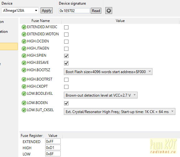

Прошивка.
 Шить контроллер необходимо, установив на программаторе - 3.3 вольта. Фьюзы на картинке. Контролька, на всякий случай: E - 0xFF, H - 0xD1, L - 0x8F. Не забудьте снять флажок совместимости с М103.

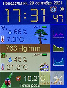

   Метео экран сверху имеет блок даты/времени, тап, по которому, откроет экран с календарем и доступом к будильникам. Над секундами могут располагаться значки "заведенного" будильника и режима работы подсветки (дневной / ночной). Ниже - панели наружного и внутреннего датчиков, а между ними - строка атмосферного давления. Кроме значений температуры и влажности, на панели датчика сверху имеется служебная информация. Значок радиосвязи, который перекрашивается на 2-3 секунды, в момент приема данных с соответствующего датчика. Цифровой идентификатор датчика, где 1 - основной датчик, а 2 - дополнительный. Надпись "TEST", если датчик работает в режиме отладки. В этом режиме метео история не ведется. Напряжение питания, символический уровень заряда источника и символ лития, если датчик питается от оного. Тап по панели переключает видимость датчика с основного на дополнительный и обратно. Под блоками датчиков отображается температура точки росы для "тапнутого" датчика или датчика с самыми свежими данными. Справа - 2 кнопки: кнопка показа графиков метео истории и кнопка настроек.

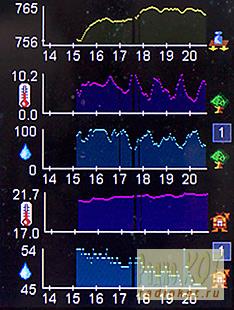

История метеоданных доступна за одну полную неделю. Каждая точка на графиках - усредненные данные за 1 час. Отображаются данные тех датчиков, которые были видны на метео экране, перед нажатием кнопки вывода графиков.

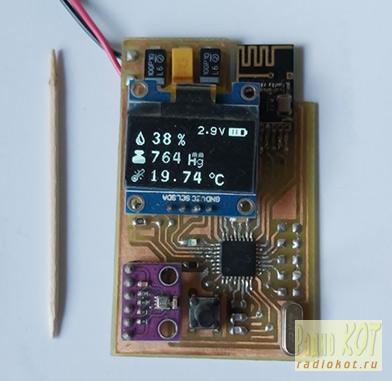

На фотографии - датчик без корпуса. Правда сейчас BME280 я посадил на небольшой шлейф, отодвинув его от платы. Практически все время датчик спит. Через заданный промежуток времени, датчик просыпается, будит периферию, меряет, что умеет, отправляет данные в воздух и снова засыпает. В нормальном режиме работы, данные отсылаются ежеминутно, в режиме отладки, через каждые 6-8 секунд. Нажав и удерживая кнопку можно увидеть на дисплее последние атмосферные измерения и состояние питания.

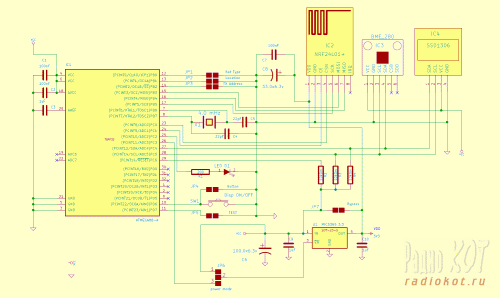

 СХЕМА
 Контроллер ATMega88A понравился низким порогом питания = 1.8 вольт, что и стало одной из причин его использования в этой схеме. По I2C контроллер общается с датчиком BME280 или BMP280 и OLED дисплеем SSD1306, диагональю 0.96 дюйма. SPI используется для управления трансивером NRF24L01, работающем передатчиком, без подтверждения. Питание NRF24L01 сделано либо через LDO стабилизатор, либо напрямую от источника питания, в зависимости от максимального напряжения этого самого источника. При нажатии и удержании тактовой кнопки SW1 на дисплей выводится актуальная информация: атмосферное давление, температура, относительная влажность, если используется BME280 и напряжение источника питания. Светодиод D1 индицирует передачу данных. В схеме есть несколько конфигурационных перемычек. Их назначение:
  • JP1 - тип источника питания. При замкнутой перемычке, подразумевается питание от литиевого аккумулятора. В блоке соответствующего датчика на мониторе, возле значка батарейки будет видна надпись "Li". С разомкнутой перемычкой питаемся от 2-3 щелочных или солевых элементов.
  • JP2 - место расположения. Замкнута - внутренний (комнатный) датчик, разомкнута - датчик наружный (уличный).
  • JP3 - приоритет. Замкнута - датчик становится дополнительным (вторичным), разомкнута - датчик основной (первичный). Это состояние датчика обозначается цифрой 1 или 2 возле значка радиосвязи в блоке соответствующего датчика на мониторе и на графиках.
  • JP4 - дубликат кнопки.
  • JP5 - тест. При замыкании датчик работает в режиме отладки. Данные передаются, каждые 8 секунд и не запоминаются в метео истории. В блоке соответствующего датчика на мониторе видна надпись "TEST". В этом режиме калибруется вольтметр питания.
  • JP6 - режим питания NRF24L01. При замыкании выводов 1 и 2, LDO будет постоянно включен, 2 и 3 - LDO включается по команде контроллера, во время передачи данных.
  • JP7 - замыкание этой перемычки подает питание на NRF24L01 в обход LDO, напрямую.
Благодаря различным состояниям перемычек JP2 и JP3 получаются 4 независимых датчика. JP4 мне пригодилась в бездисплейном и соответственно бескнопочном уличном датчике единожды, для калибровки вольтметра. Значит без нее можно вполне обойтись. Перемычки будут работать после сброса датчика.  Если планируете питаться от 2 щелочных элементов (3 вольта), то можно обойтись и без LDO, замкнув перемычку JP7. При питании от 3 элементов или лития, наличие LDO обязательно. Емкость конденсатора C6 - чем больше, тем лучше и дольше проработает датчик с подсаженной батарейкой.
