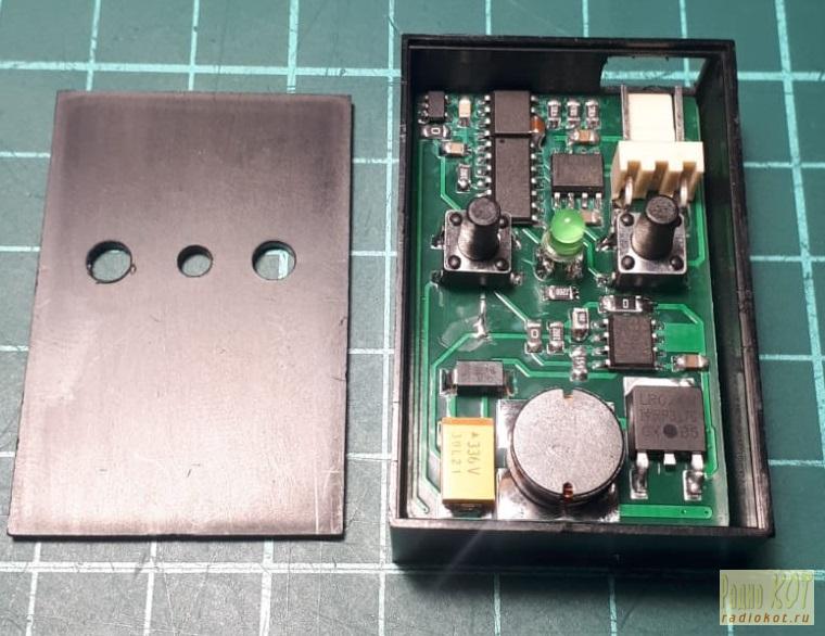

Всем привет!
История проекта берет свое начало с обычного объявления на АВИТО.
Некто продавал первичные часы собственного изготовления за 5000р. Все бы ничего, и я бы прошел бы мимо, но в описании к объявлению было столько изящных слов, что они заставили меня задумать. А действительно ли так сложно сделать первичные часы?
Вот эта мысль и натолкнула меня на этот проект «Выходного дня».
Техническое задание, которое я сформировал:
  1. Удобное управление и корректировка времени
  2. Питание от USB (Как было в объявлении)
  3. Автоматическая корректировка времени после выключения/включения питания.
Поговорим о комплектующих:
  1. Часы: Реализованы на микросхеме DS3231 в корпусе SO-8. Редкая, но очень удобная из-за своих размеров. Эту микросхему вы все знаете Стабильнее её я пока не встречал.
  2. Преобразователь: Реализован на микросхеме MAX1771. Только потому, что их у меня много.
  3. Драйвер часов: Микросхема DRV8870DDA. Это драйверы управления электродвигателем.
  4. Контроллер: ATTINY841. Выбирал из-за размеров и функционала. Но, к сожалению, микросхема мне не очень понравилась. Показалась что она еще сыровата. Были некоторые необъяснимые глюки.
  5. Память: Нашел эту крошечную микросхему 24LC01. Про неё могу сказать только одно, она ОЧЕНЬ медленная. Но для наших задач пойдет.

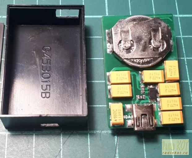

Но для стабильности работы алгоритма нам нужен еще датчик наличия напряжения.
На плате часов по сути 2 цепи питания. Одна с конденсатором на 100 uF питание преобразователь. Другая через диод имеет гирлянду из конденсаторов на 470 uF.
Когда отключается питания, то контроллер понимает, что питания нет и на запасённой энергии в гирлянде успевает дозавершить выполнение всех алгоритмов и прекратить выполнять новые.
Тем самым мы избавляемся от ненужных ошибок при пропадании питания.
При появлении питания МК сравнивает показания часов (DS3231 продолжают идти так как они с батарейкой) и тем, что записано в памяти 24LC01. И если требуется, то автоматически корректирует время.

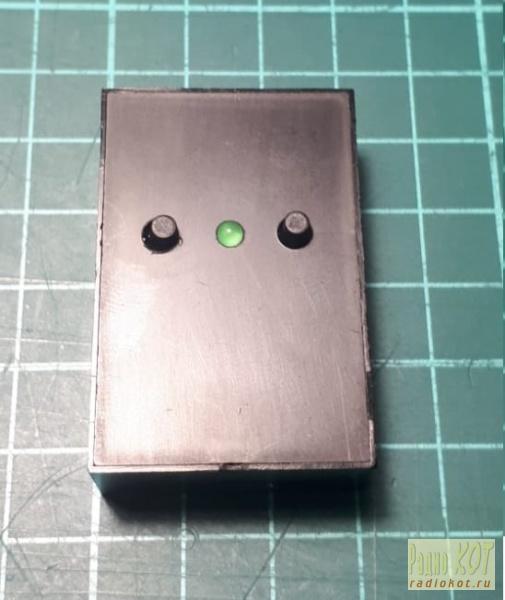

Настройка часов:
Предусмотрено 2 режима.
Режим 1: Бываю случае когда время может отставать на 1-2 минут. Это часто связано с тем, что механизм может подклинивать. Для быстрой корректировки нужно зажать кнопку (2) на 5с. Стрелка перескочит на 1 минуту вперед.
Режим 2: Полная корректировка. Зажать кнопку 1 на 5с. Загорится зеленая лампочка. Ход времени остановиться и кнопкой 2 уже можно выставить необходимое время. Для применения настроек нужно зажать кнопку 1 до погасания лампочки.
В целом ничего сложного по итогу нет. Получилась крохотная платка с необходимом функционалом.
