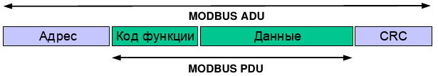

  Общий для всех физических уровней пакет Modbus - Protocol Data Unit (PDU) состоит из кода функции (1 байт) и данных (до 253 байт):
  Для передачи данных по физическим линиям связи PDU оборачивается в другой пакет - Application Data Unit (ADU) - который отличается в зависимости от линии. Всего их три вариант - Modbus ASCII (текстовый вариант), Modbus TCP (для передачи через TCP/IP) и интересующий нас Modbus RTU. ADU для Modbus RTU включает в себя 1 байт адреса ведомого устройства и 2 байта контрольной суммы CRC:
  Пакеты разделяются паузой в линии: не менее 3.5 символов при данной скорости передачи. Во время передачи пакета не должно быть пауз длительностью более 1.5 символов. Для скоростей более 19200 бод допускается использовать интервалы 1.75 и 0.75 мс, соответственно.

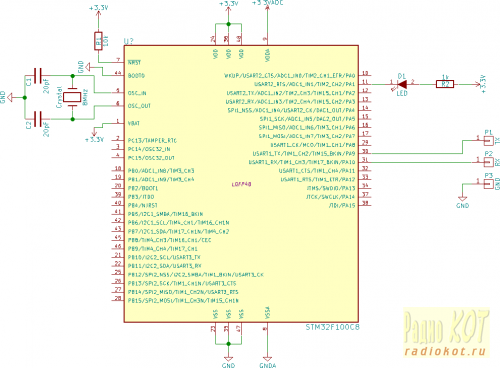

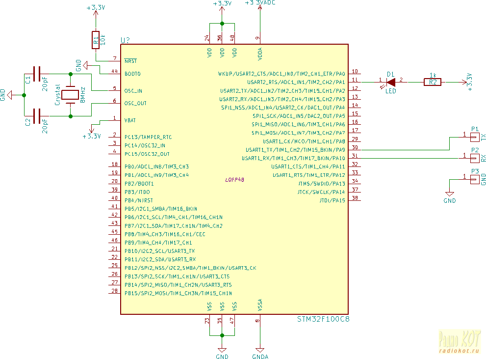

Схема
  Схема тривиальна, по сути, имея отладочную плату, достаточно соединить крест-накрест Tx и Rx с Rx и Tx преобразователя USB или RS-323 компьютера в UART с пинами микроконтроллера. Светодиод подключен для управления им по Modbus, на моей отладочной плате он висит на ножке 1 порта A.
