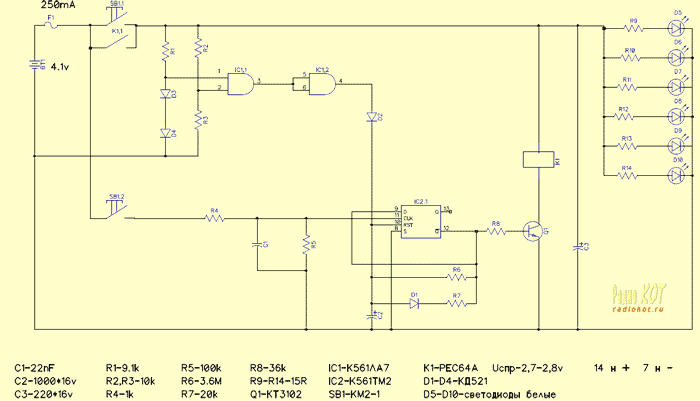

Схема содержит два блока:
1.Схема контроля за напряжением на аккумуляторе и собрана на двух элементах К561ЛА7.
2.Схема реле времени, собранного на К561ТМ2, взята из журнала Радиоаматор"№3/2004г. ст.23
По случаю достался Li-Ion аккумулятор. А так как это был только сам элемент, нужна была схема контроля напряжения на нем.
Поиски специализированных микросхем успехом не увенчались. Было решено придумать что-то свое.
Схема работает следующим образом:
При нажатии кнопки SB1 срабатывает реле К1 которое своими контактами блокирует кнопку SB1.1, начинают светиться светодиоды
Включается в работу контроль за напряжением на аккумуляторе. Следуя таблице истинности 2И-НЕ, если на обоих входах по 1, то на выходе - 0. На одном входе мы устанавливаем фиксированное напряжение на уровне 1,4-1,5В диодами D3,D4, а на другой - с делителя R2,R3. Напряжение на батарее 4,1В - 4,2В воспринимается логикой за 0, а с делителя R2, R3 - за 1. При снижении напряжения батареи до 3,0В на входах уже будет две 1, соответственно на выходе - 0. Другим элементом К561ЛА7 инвертирует 0 в 1 и поступает на вход R К561ТМ2, триггер переключается, закрывается транзистор Q1 и выключается реле.
При нажатии кнопки SB1.2 цепочкой R4, C1, R5 формируется импульс, который опрокидывает триггер в исходное состояние.
На выходе 13 появляется 1, открывается транзистор Q1, начинает заряжаться С2 через R6. Когда напряжение достигнет логической 1, триггер переключится в предыдущее состояние. Время отключения - около 20минут. Налаживание заключается в проверке узла контроля за батареей.
Выставить на блоке питания 4,0В, подключить фонарик - включить его кнопкой. Понижая напряжение проконтролировать момент отключения, который должен составлять 2,8-3,0В. Желаемая выдержка подбирается конденсатором С2. Возможно, придется пластинку, чтобы SB1.1 замыкался чуть раньше, чем SB1.2.

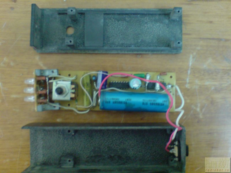

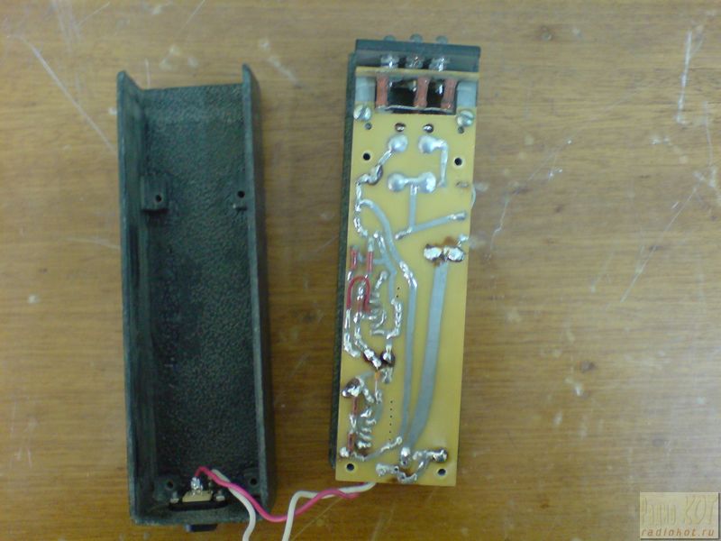

Файла печатной платы нет, рисовалось на диаграммной бумаге. Использую его на работе больше 4х лет.
Фото того, что вышло, прилагаю. При модернизации вместо резистора и светодиода можно применить повышающий преобразователь и светодиоды с отражателем.
