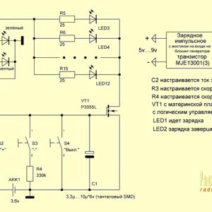

4) Еще до истории с МС MAX1685 видел статью про ZXSC400 на сайте https://pitaemled.biz/, но что то тогда мне не понравилось. То ли простота, то ли непонятный производитель то ли, что торгует чуть ли не частник.
В общем, после всех неудач решился и заказал. Заказное ПИСЬМО пришло через три недели. В нем коробка для пяти CD дисков, в ней радиодетали.

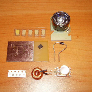

Заказал четыре комплекта, а также светик Z-Power LED P4 Star и линзу коллиматор 15 градусов.

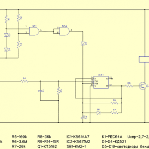

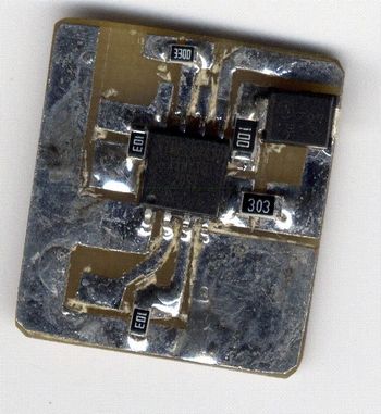

Сделал с модулем ШИМ регулировки яркости на ATtiny 13. Хотя в статье и написано, что ШИМ позволяет отключать светик, потребление при этом у меня составило 6мА, мне все-таки спокойней, когда я физически размыкаю цепь. Поэтому я и поставил тумблер.
Делителем задал порог срабатывания светодиода на уровне 4В.
Далее все относительно просто. Процарапал платы, из-за временной недоступности ЛУТа, разведенные по аналогии с платами из статьи.
На фото 4шт. (2 питающие, 2 платы ШИМ)

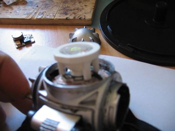

Запаял:

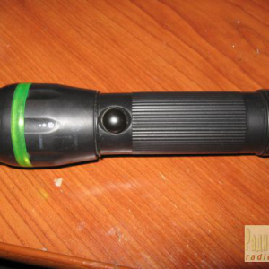

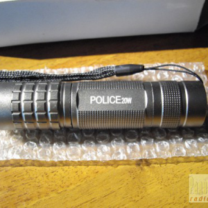

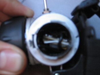

Моя девушка Катя (куда без нее): подарила свой старый фонарик, я использовал от него корпус.
Вынул начинку, вставил свою:

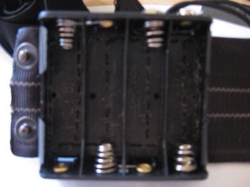

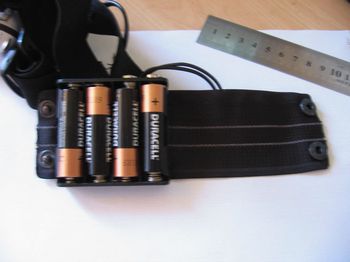

Естественно пришлось делать батарейный отсек, естественно он покупной.
Пришил его на заднюю часть резинки- держателя. Так как отсеки на 4 батарейки с крышками у нас не продаются, то хотел фиксировать все на липучке. Но сестра сказала: "липучка - фуфло, не на долго, сделай как реальные туристы, на кнопках". Я не стал сопротивляться.
В итоге получилось вот это:
Провода от старого компьютерного БП, пришил их ниткой в нескольких местах, они немного елозят при растяжении резинки. Может быть Вы спросите как светит? Как светит, как светит, также как и должен светить Z-Power LED P4 Star.
