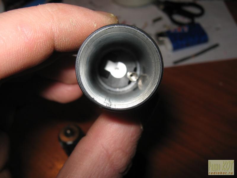

В нём один яркий светодиод, который питается от 4,5 вольт через 4,7 Ом резистор.
Я решил переделать фонарик на Li-ion аккумулятор, который при полном заряде выдаёт 4,2 вольта. Следовательно резистор можно исключить, но на всякий случай припаял 1 Ом, чтобы был.
Схема простейшая.
Помещаем всё это обратно в корпус.

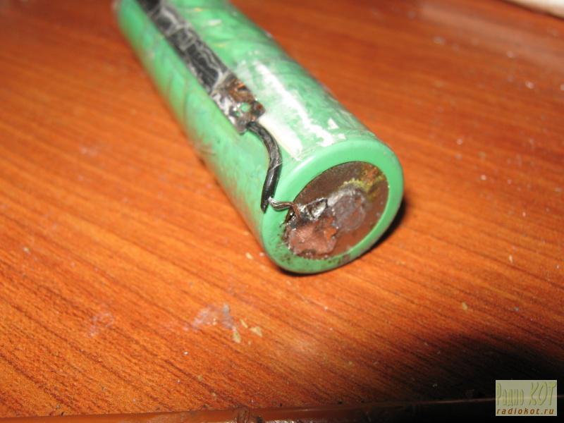

Дабы можно было заряжать и чтобы не обременять фонарик лишними проводами, решил доработать акуумулятор. Для этого сломал ту штуку с батарейками.
Обрезал круглешок под диаметр литиевой банки и припаял с обратной стороны пружинку, чтобы при склеивании моим любимым термоклеем был контакт с плюсом.
Банка какая-то поцарапанная и потёкшая, но заряжается и работает. На всякий случай мотанул слой скотча.
Теперь надеваем минусовой контакт, нехватку дополняем проводком и обматываем всё скотчем.

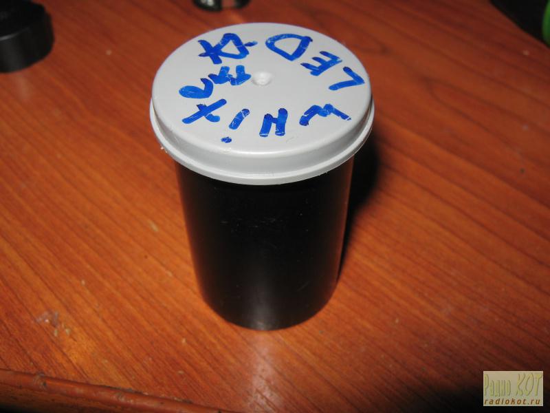

Эта конструкция на пару сантиметров длиннее, чем та, из батареек. Поэтому нужно удлиннить корпус фонарика. Для этого нужно что-то черное и цилиндрическое. Мне под руку ничего не попалось, кроме баночки от фотоплёнки, в которой я хранил белые светодиоды.

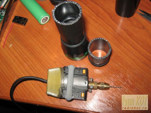

По диаметру она больше фонарика, поэтому разрезал её вдоль, сразу после того, как отрезал дно и немного подрезал верх.
Сам фонарик распилил с помощью ручной мини-дрели и канцелярского ножа.
Вклеил вставку в верхнюю часть на клей "Момент".
Чтобы не ошибиться с длиной, вставил доработанный аккумулятор в корпус и нижнюю часть приклеил к вставке на тот же "Момент". Зафиксировал грузом в виде сгоревшего трансформатора.

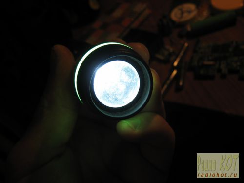

Фонарик работает и светит ярко.
