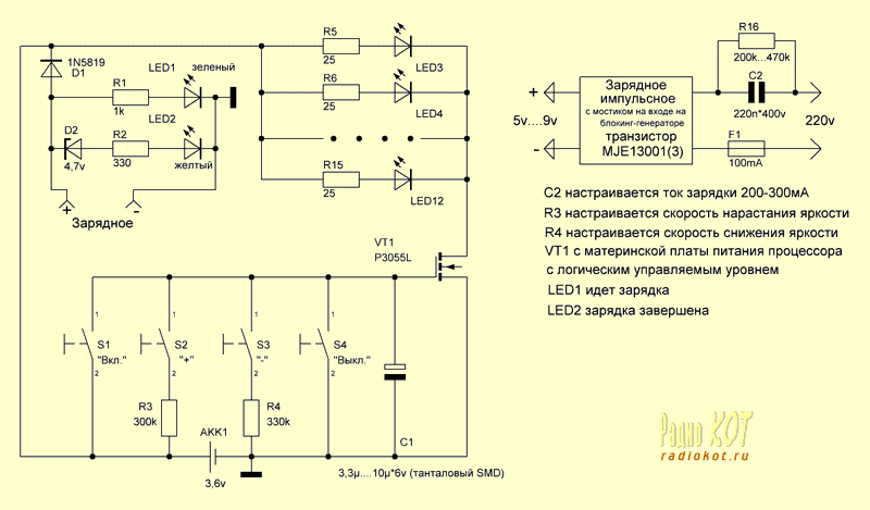

Добрый день, посетители радиокота! Приводимая схема кнопочного фонарика с регулировкой яркости в основном предназначена для маленьких начинающих радиокотят. А взрослые и могучие радиокотяры соберут себе фонарик на супермощной ATMEGE 32 или TYNIке и прочих радостях. Итак, котята, взяли маленький пакетик и пошли на охоту за мышками, а точнее за аккумулятором от любого мобильного телефона, за 10-ю белыми яркими 18 кандельными светодиодами, одним красным, еще желтым. Схема
Схема

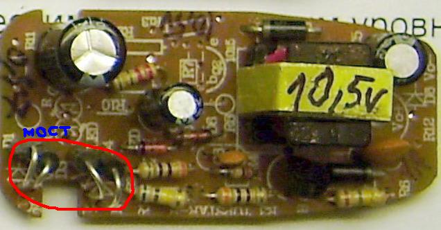

Возьмем зарядное от мобилки:

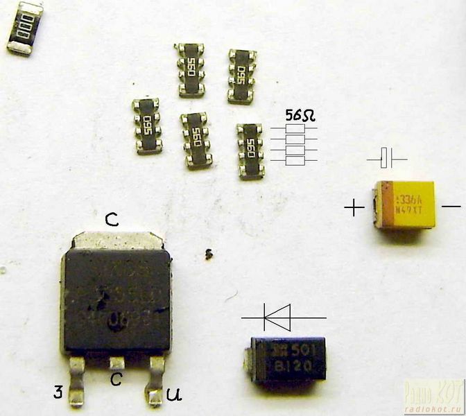

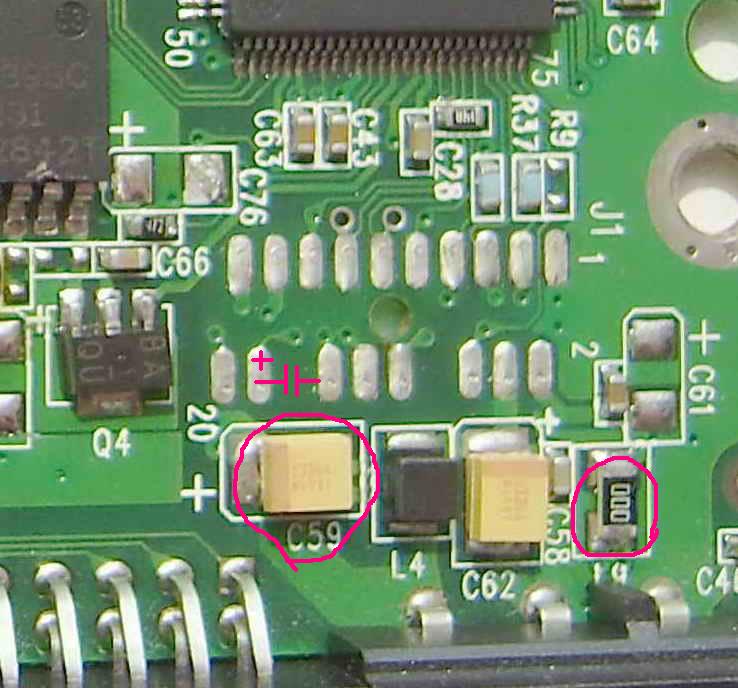

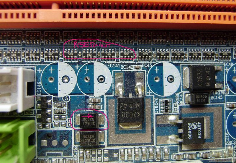

Разберём еще и фонарик. Выпотрошим из фонарика все ненужное: кнопку, батарейку, лампочку тоже, и выбросим в ведро. Но можно и без корпуса обойтись. Да, забыл, еще с компьютера :-), или просто из нерабочей компьютерной платы надо выпаять термофеном (можно и строительным, которым краску старую снимают) всего один транзистор - любой полевик с логическим управлением (зачастую там бывает буква L, например P3055L),
десяток резисторов, диод шоттки,
конденсатор прямоугольный танталовый желтенький и перемычку с платы винчестера прихватить.
Резисторы для светодиодов зелёного и желтого 1 к и 330 ом.
Кнопочки, кусок текстолита, один стабилитрон на 4,7 вольта, конденсатор 0,22*250~в и резистор млт 0,125Вт от 200к до 470к купим в ближайшем ларьке. Проделав все операции, у вас должна получиться вот такая картинка:
Детальки с материнки с пояснениями
Возьмемся за зарядное. Все работы с ним нужно проводить крайне осторожно, так как оно имеет участки схемы с высоким напряжением и гальваническую связь с сетью! Соединяем резистор R16 параллельно конденсатору С2. Припаиваем резистор прямо на выводы конденсатора. Включаем этот С2 в разрыв одного провода, который шел в сеть. Второй провод разрываем и припаиваем в разрыв предохранитель. На самой плате зарядного, если нет мостика, то допаиваем 3 диода по рисунку на плате. Включаем в сеть и проверяем напряжение на выходе +6в:+12в без нагрузки в зависимости от типа зарядки. Выключаем. Припаиваем на выход аккумулятор через амперметр - ток где-то около 200мА. Если так, то идем дальше. Выключаем. Автоматическое отключение аккумулятора от зарядного будет осуществлять встроенный в аккумулятор контроллер. Напряжение на выходе зарядного при этом возрастает и открывается стабилитрон. Желтый светодиод засвечивается сигнализируя об окончании зарядки.
