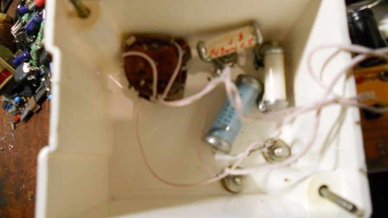

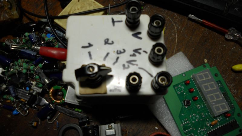

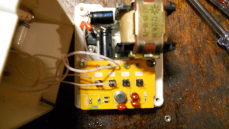

TEKTRON писал(а):
отдали ему свой самодельный ИОН ичерез 20...30 минут получили его обратно с заветными цифирками на листочке.
Точно так проделано с подобным девайсом: Изображение Изображение Изображение Фотик чего-то лагает,качество,увы... Жуткий агрегат.... :facepalm: :facepalm: :facepalm: признаю. Это была версия №1,слеплено из того,что нашлось под руками за пару часов.Но получил 16 известных напряжений. Ион- AD584LH
Добавлю- для получения напряжений выше 10В соединял несколько плат ИОНов на 584 последовательно. :)

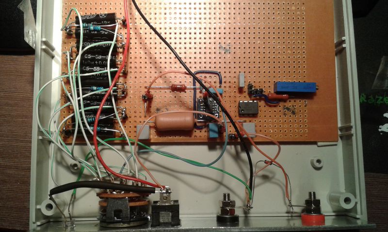

RU3DDM писал(а):
Жуткий агрегат....
Еще один жуткий агрегат - 1-10В с шагом в 1В.
