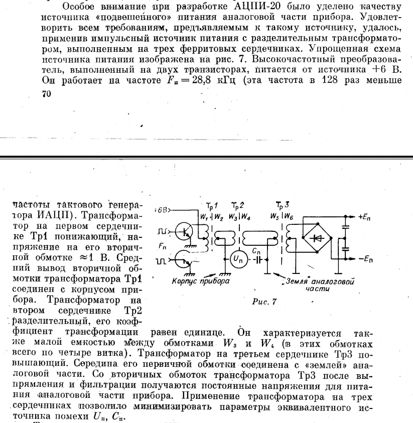

Mickle, спасибо за уникальную информацию. Изображение
Пока это единственное реальное подтверждение, что такой подход хоть где-то применялся.

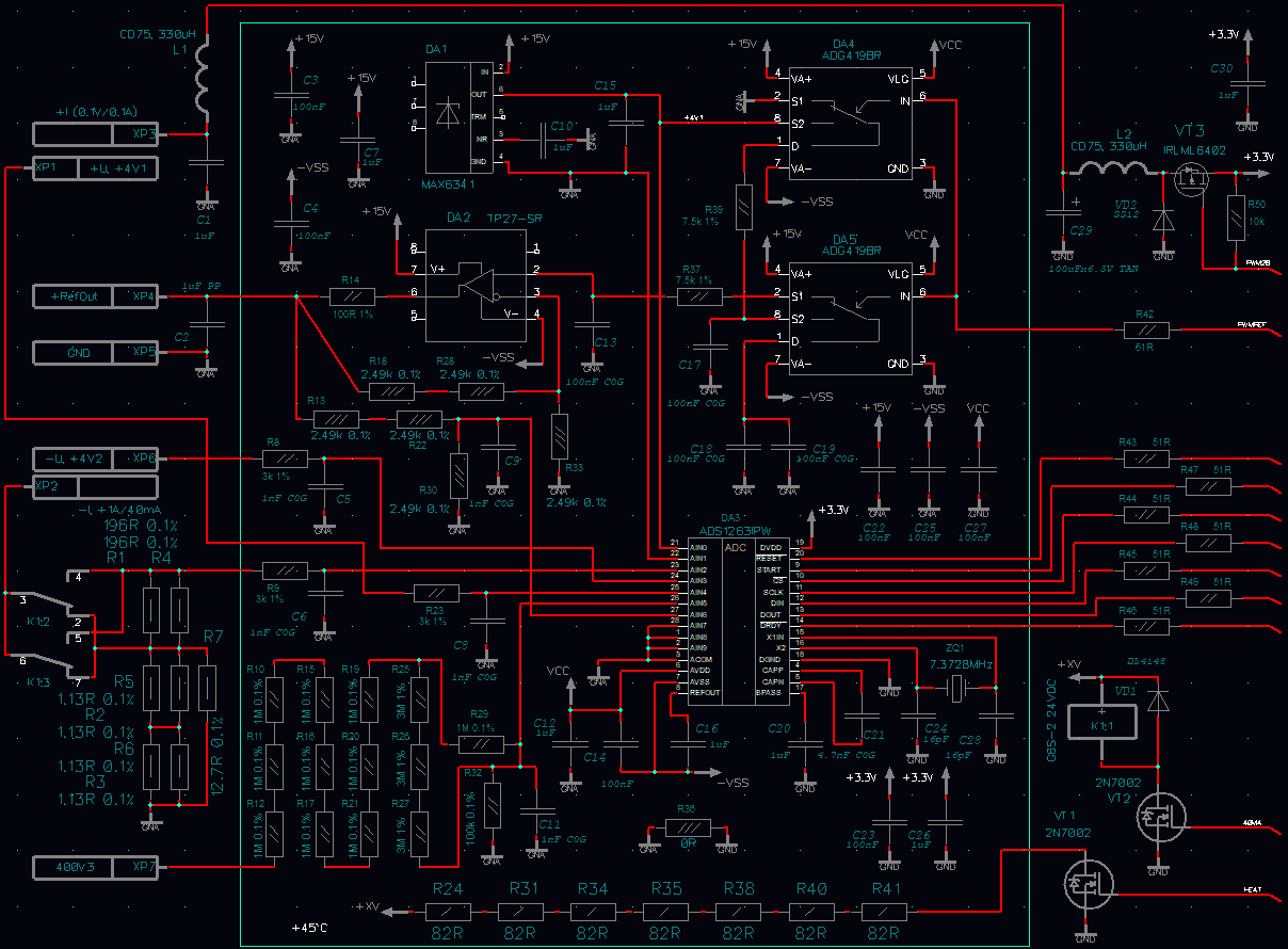

Потихоньку дело идёт. Аналоговую часть нарисовал в САПР.
ADS1263 имеет собственную опору с характеристиками, соизмеримыми с MAX6341, вот думаю для чего это можно использовать.
МК планирую stm32l151c8, так как у меня их мешок, ресурсов должно хватить.
Из управления - энкодер с нажатием, и может ещё отдельную кнопку "Относительные измерения".
Предполагаемые режимы работы:
- измерение сопротивления 1R (индикация тока и напряжения).
- измерение сопротивления 100R (индикация тока и напряжения).
- измерение 400V и 1A (индикация мощности, накопление энергии).
- измерение 400V и 40mA (индикация мощности, накопление энергии).
- измерение 4V1 и 1A (индикация мощности, накопление энергии).
- измерение 4V1 и 40mA (индикация мощности, накопление энергии).
- измерение 4V1 и 400V (индикация суммы, разности, отношения).
- измерение 4V1 и 4V2 (индикация суммы, разности, отношения).
- установка выходного опорного напряжения (поддержание не требует АЦП).
В некоторых режимах за счёт PGA АЦП можно будет попробовать сделать поддиапазоны.
Уровни максимальных измеряемых напряжений и токов при разных полярностях будут не равны. Т.е. полный диапазон например для входа 4V1 будет такой:
-150mV...+4.1V (при PGA=1) или -128mV...+128mV (при PGA=32).
Предполагаемое меню:
- установка нуля текущего режима измерения.
- установка выходного опорного напряжения (прямо на основном экране).
- калибровка внутреннего опорного напряжения (установка измеряемого напряжения).
- калибровка диапазона 1R (установка сопротивление образцового сопротивления).
- калибровка диапазона 100R (установка сопротивление образцового сопротивления).
- фильтрация измеряемых значений (Калмана, медианный).
Дисплей глазастый: 3.5d TFT LCD 480x320 на ILI9488, SPI. Тач задействовать не планирую.

Но вы можете запитать аналоговую часть от минуса, разве нет? она позволяет +/-2,5В запитать, и опору в 2,5В можно сделать.
uwu

Dӧppelganger_857, вся затея строится на имеющихся паре экземпляров MAX6341, из партии микросхем, на которых были собраны несколько образцов источников опорного напряжения. Эти опорники уже несколько лет в работе под контролем. Поведение и параметры их известны и более чем хороши. Значит и от этих двух можно ожидать того же. Но их выходное напряжение 4.096В, т.е. если использовать их (без делителей, ухудшающих стабильность) с ADS1263, то он должен иметь положительное питание не менее +4.2В. А при полном разрешенном диапазоне питания в 5В, на отрицательную часть остается только 0.8В. Я выбрал питание АЦП +4.5В и -0.5В.
Покупать MAX6325 с выходным напряжением 2.5В не хочу. Не известно что приедет и что от неё вообще ждать. Предсказуемая, аналогичная по классу LM399 требует совсем другой схемотехники. Про LTZ1000 или ADR1399 уж и не говорю. Кстати была даже мысль сделать опорник на паре 2С108С, как в В1-18.
Вячеслав М., вы даже не представляете, на сколько глубока нора, когда речь заходит о погрешностях меньше сотни ppm. :-)

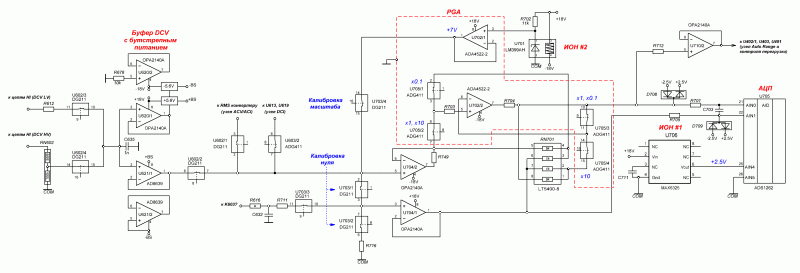

В GDM-9061 используется ADS1262:

Я эту картинку вижу не первый раз, и у меня такой вопрос возник. Почему калибровка нуля делается после U621/1?
И куда идёт R616, к 4W LO?
uwu

Потому, что буфер U621 - это (в терминах и категориях Datron) есть изолятор. Он обеспечивает высокое входное сопротивление, малый дрейф нуля и гарантию отсутствия влияния на источник входного сигнала всех цепей, что находятся за изолятором. Именно поэтому U621 имеет следящее питание, а вся динамическая коммутация, включая самокалибровку, выполняется строго после него.
Куда идёт R616 - я к сожалению не успел разрисовать, т.к. прибор в Прист дали на время. Логично предположить, что к цепи 4W LO.

Понятно, в принципе логичное решение, особенно учитывая какие параметры у чопперов сейчас.
Может я не прав, но мне представляется, что следящее питание тут организованно только потому, что с таким маленьким (9 мкВ) смещением не нашли ОУ с питанием ±18В, а имелись у них только низковольтные на ±8В.
Решение с опорниками наводит на несколько мыслей, первая - LM399 посчитали более стабильным, чем MAX6325, но более шумным, т.к. используют его только для калибровки, но не для измерения. Вторая мысль - встроенный в ADS1262 опорник посчитали на столько хуже MAX6325, что даже как временный, с калибровкой от LM399, не задействовали.
Начальное смещение нуля входного буфера не имеет значения, т.к. корректируется при цифровой регулировке (калибровке) прибора. Более важен температурный дрейф, но он у autozero ОУ ничтожен. Высоковольтных autozero ОУ тоже предостаточно. Там же правее по схеме стоит AD4522 с допускаемым размахом по питанию 55 В и смещением <7 мкВ. Почему его не поставили и на вход? Потому, что все высоковольтные autozero ОУ имеют большой ток смещения, что для мультиметра с высокоимпедансным режимом противопоказано. AD4522 - до 500 пА (-40...+85°С), в то же время, как низковольтный AD8639 в тех же условиях <40 пА.
Вторая причина - неинвертирующее включение ОУ. Следящее питание обеспечивает отсутствие синфазной составляющей на входах ОУ и, следовательно, минимизацию нелинейности Ку (хотя следует отметить, что при CMRR>=120 дБ ошибка нелинейности становится сопоставима с ценой е.м.р. 6-разрядного прибора), а так же стабильность тока смещения. К примеру буферный каскад на AD4522 без следящего питания по моим измерениям давал такой ток смещения: +12 В : 160 пА; +5 В : 50 пА; +2 В : 240 пА.
На схеме ключ, замыкающий вход, расположен уже после буфера, как это смещение измеряется прибором? Во время процедуры установки нуля прибор просит замкнуть входные клеммы?
