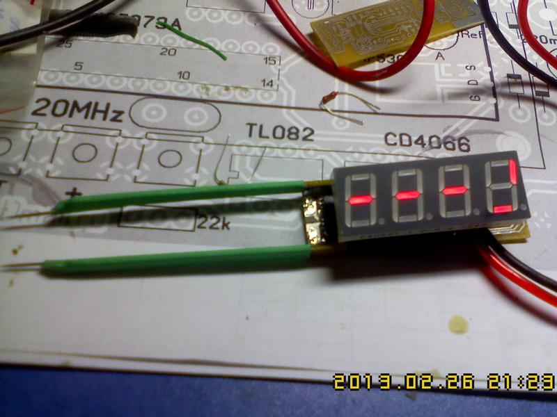

 Заголовок сообщения: Re: RC пинцет
СообщениеДобавлено: Вт фев 26, 2013 22:24:10
Зарегистрирован: Чт ноя 01, 2012 20:51:23
Сообщений: 54
Откуда: Украина, Черкассы
Сделал и я пинцет. Нормально работает, теперь проще при поиске smd RC. Индикатор Е40561.
Единственное неудобство, плохой контакт индикатора в панельке, надо после настройки запаять :)
