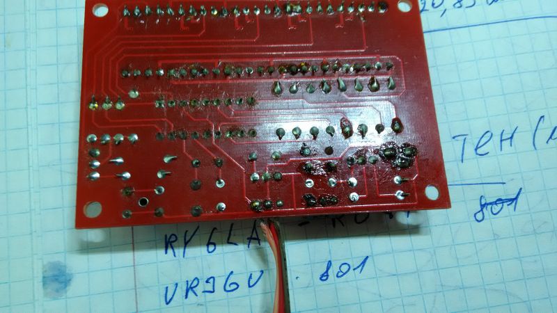

вот сразу вопрос. Есть у меня маяк на трехточке на 1 транзисторе. Как подключиить его к частотомеру?
частотомер на pic., на входе 9018. Как согласовать? Понимаю, что и частота поплывет и чувствительности не будет хватать.
Как решаются эти вопросы?.
В частотомер можно забить ПЧ, он будет ее вычитать или прибавлять

yura860 писал(а):
Есть у меня такой частотомер, мерит до 50Мгц. Так вот пришлось тоже немного повозиться с ним
перевел на литий. думал автоматическое выключение есть. А его нет. Нужно выключатель питания придумывать.

В настройках есть функция спящий режим, индикация прекращается через некоторое время если частота неменяется и включается при изменении частоты. Если почитать ВНИМАТЕЛЬНО эту тему то на восьмой странице Денис выкладовал интересную схемку кварцевого генератора, и если присмотреться то внизу с права есть описание и схема таймера к цифровому мультиметру :kill: Читайте внимательние здесь всё уже есть :facepalm: :kill:

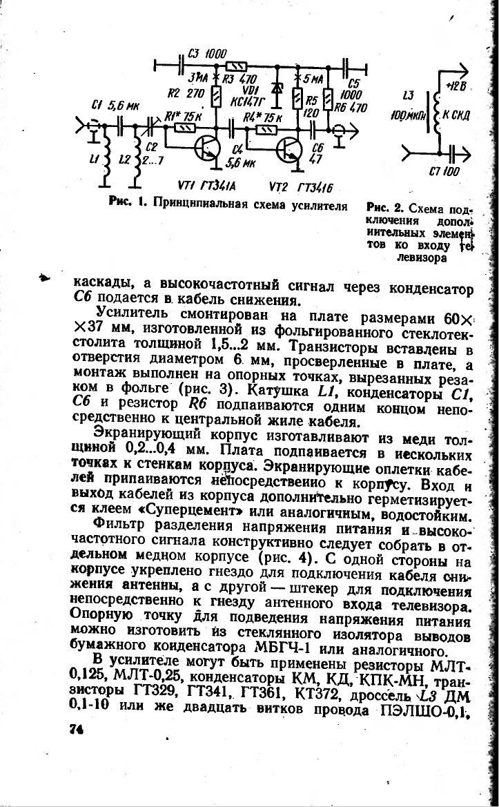

Подскажите,провод - 0.2, диаметр оправки 4мм, сколько мотать на 27 мгц?
Мотай сколько хочешь, потом проверяй частотомером. На конце щупа частотомера сделай колечко и подноси его к катушке гетеродина.
Вот у мена на конце щупа частотомера такое проволочное колечко.
Я подношу его к катушке.
И смотрю на какой частоте у меня работает.
Если чувствительности частотомера не хватает, то на его входе нужно добавить усилитель.
Я в своем самодельном делал на основе этого усилителя.
http://www.radiolamp.ru/library/files/v ... mer90.djvu
Стр. 73
https://radiokot.ru:443/forum/download/ ... ?id=259264
https://radiokot.ru:443/forum/download/ ... ?id=259263
https://radiokot.ru:443/forum/download/ ... ?id=259262
С транзисторами КТ372 измерял на частотах до 150 МГц

посмотрел внимательно как происходит измерение частоты кварцев в этом частотомере.
Оказывается генератор для кварцев связан с 3-ей ножкой Pic лишь индуктивно. Т.е
просто близко находится. Попробовал поднести провод с кольцом поближе к к174пс1, но результата нету.
Думаю не хватает чутья у частотомера, хотя по сути должен быть хоть что-то показать.
Попробую вместо кварца поставить контур, у него излучение побольше будет.
Мало того приемник "слышит" и работу Пика, т.е нужно что бы частотомер был на приличном растоянии
Нужно делать усилитель на полевике, ставить его в непосредственной близости от гетеродина,
а сам частотомер отнести подальше. Такой вот вывод.

У тебя такой Изображение
Если да то обрати внимание на вывод IN то есть вход по нашему :))) с него идёт дорожка на конденсатор 102 , это его ёмкость и так он показан на плате, именно через него и идёт сигнал с генератора для кварцев, кстати это выше показанная ёмкостная трёх точка :))) Переворачиваем плату и внимательно смотрим на третью ногу пика Изображение Убеждаемся в правоте моих слов и понимаем что связь там через кондёр в 1000 пикофарад :tea: Дальше :write: перестаём надеяться на русский авось и всётаки делаем себе усилок на ентот частотомер хотя бы такой Изображение :music: Транзисторы 9018 а остальное вроде видно. В моём случае оба транзистора биполярных и включены с ОЭ по этому усиление у них велико и выходные импульсы похожи на мендр что для пика есть гуд, он ети импульсы читает без проблем, чуйка около 50мв но включать непосредственно в контур его нежелательно, сказывается низкое входное сопротивление :facepalm:
Кстати китаец в трёх точку поставил 22 пикофорад , кварцы в 1 Мгц запускаются а вот керамические резонаторы в 455 Кгц уже нет :sleep: Я его не использую и отключил за ненадобностью 8)
А так очень лёгкий и универсальный генератор для нужд радиолюбителя :tea:
По помехам от пика , они убираются простой RC цепочкой по питанию приёмника к примеру 1ком и 220 мкф ,100нф.
P.S. Тут писали что в трёх точке всё и вся влияет на рабочию ёмкость , ну и пусть :kill: Видать енти эксперты трёх точку то и не собирали

Тут писали что в трёх точке всё и вся влияет на рабочию ёмкость , ну и пусть Видать енти эксперты трёх точку то и не собирали
Если ты не видишь очевидных вещей, что емкости С2, С3 и С4 тоже входят в контур и при этом начинаешь еще "пальцы гнуть", это значит, что ты не разбираешься даже элементарных вещах и говорить с тобой бестолку.
